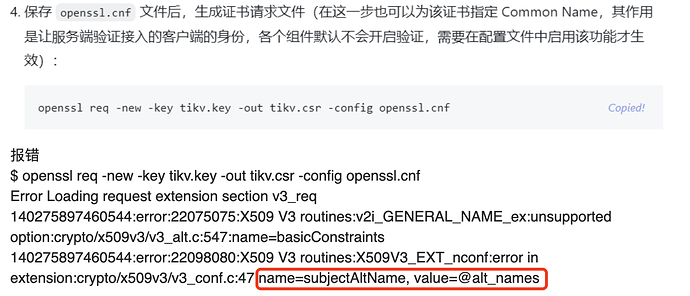

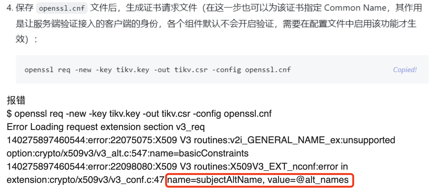

按照文档执行到
报错
$ openssl req -new -key tikv.key -out tikv.csr -config openssl.cnf
Error Loading request extension section v3_req
140275897460544:error:22075075:X509 V3 routines:v2i_GENERAL_NAME_ex:unsupported option:crypto/x509v3/v3_alt.c:547:name=basicConstraints
140275897460544:error:22098080:X509 V3 routines:X509V3_EXT_nconf:error in extension:crypto/x509v3/v3_conf.c:47:name=subjectAltName, value=@alt_names

这是openssl命令执行失败(与TiDB集群无关),似乎是openssl.cnf文件配置出错导致的,
1、请确保指定目录下有openssl.cnf
2、请检查是否按照步骤3中修改了openssl.cnf文件
根据报错信息分析,openssl.cnf配置出现错误:
正确配置如下:

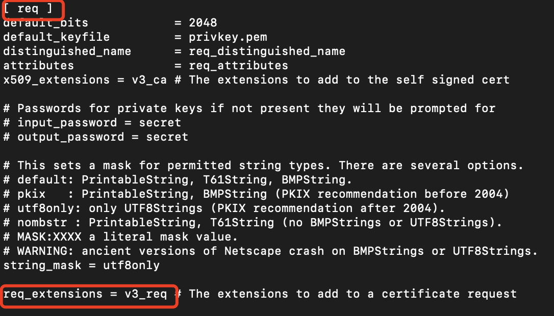

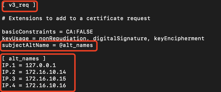

openssl.cnf (12.5 KB)
配置文件错误,你将[ alt_names ]添加到了[ v3_req ]配置信息中间,截断了原本属于[ v3_req ]下的basicConstraints、keyUsage字段。
请检查修改后再执行。
如下:
