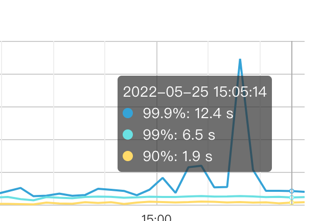

当前延迟时间很长,一般都是几十毫秒的,但现在都是1秒以上
截图如下:

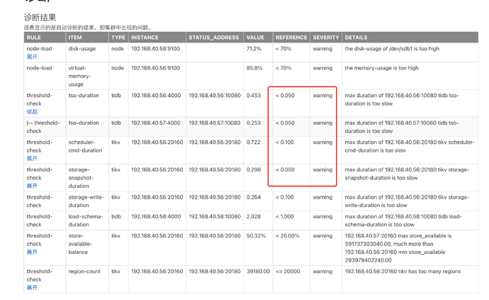

同时我们这边进行了集群诊断,截图如下:
发现一个异常:

初步查看监控,集群不慢,只有 .99 的 sql 比较慢 达到 4~8s,麻烦提供慢查询日志,来进一步排查。

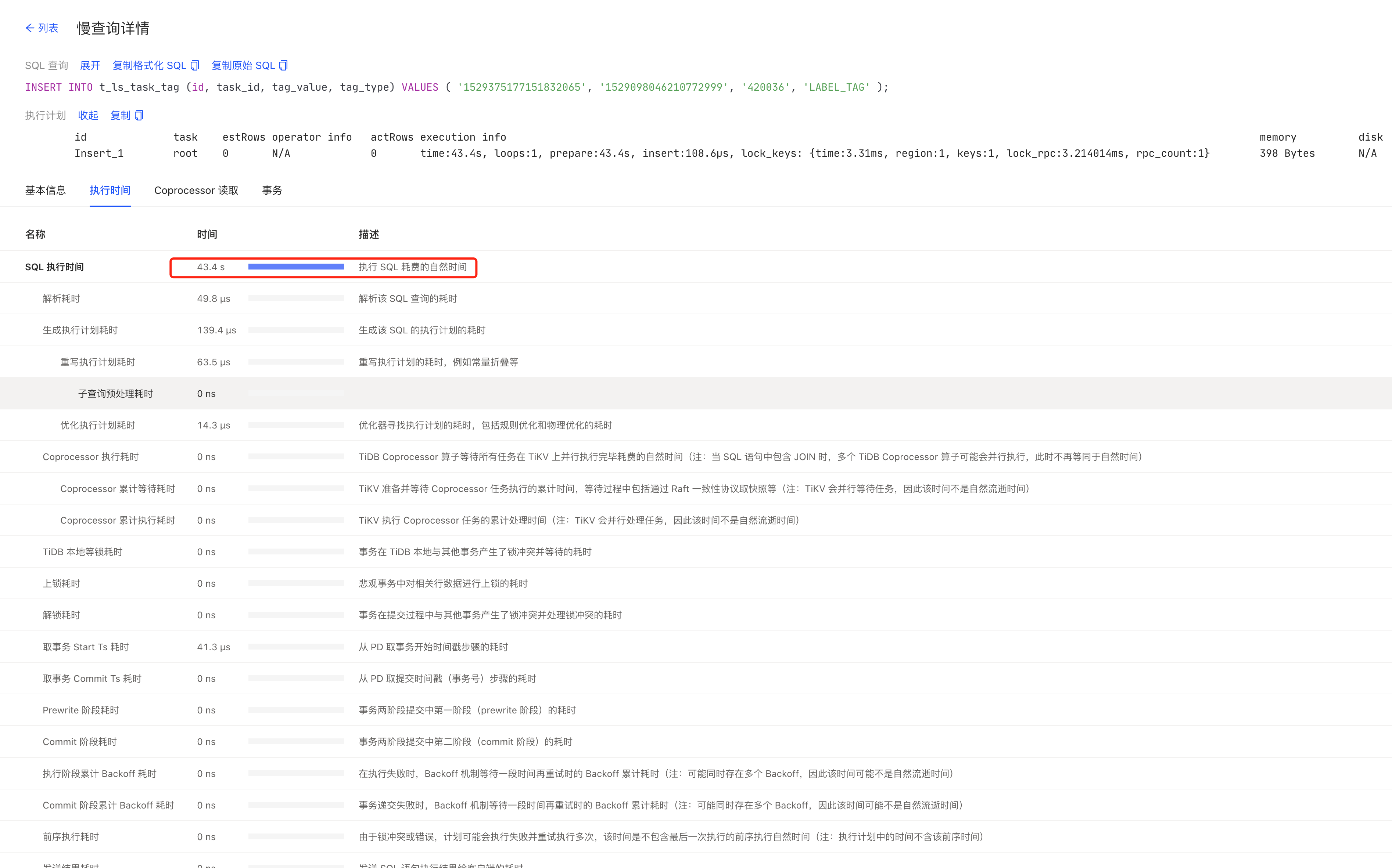

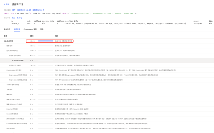

看起来都是写入操作,特别慢,平时都是毫秒级,现在要几十秒
一个写入SQL,需要40多秒,但你们这边步骤没太看清楚:
id task estRows operator info actRows execution info memory disk Insert_1 root 0 N/A 0 time:43.4s, loops:1, prepare:43.4s, insert:108.6µs, lock_keys: {time:3.31ms, region:1, keys:1, lock_rpc:3.214014ms, rpc_count:1} 398 Bytes N/A
主要时间花在prepare了
