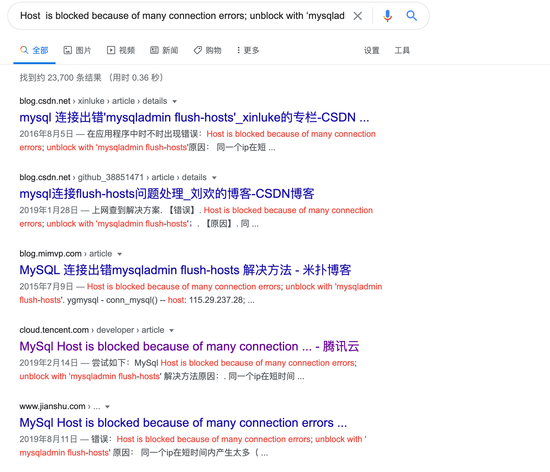

这个应该是 mysql 的报错,可以 Google 搜索一下
是的,已经解决了,谢谢
