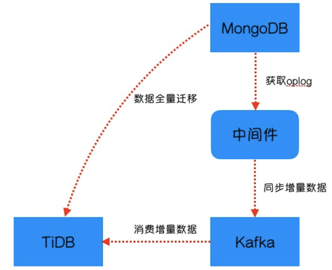

异构数据库的数据迁移,在业界其实都能找到参考案例,我们的迁移架构如下图所示,主要流程步骤如下:
中间件获取MongoDB oplog,将获取的oplog进行解析,写入到kafka
分段将MongoDB的数据全量迁移到TiDB
数据全量迁移完后,消费kafka数据,将增量数据同步到TiDB
对异构数据库两侧数据进行抽样校验
将MongoDB的读流量迁移到TiDB
将MongoDB的写流量迁移到TiDB

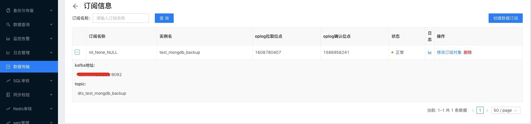

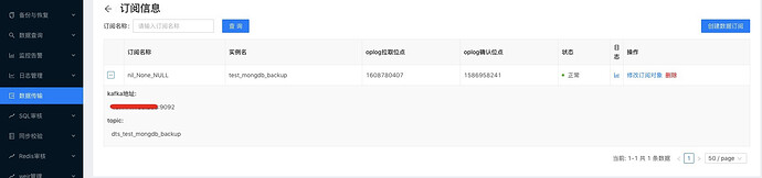

数据通过中间件同步,我们通常需要部署同步MonogDB集群对应的中间件实例,然后确认增量数据是否同步到kafka,最后把kafka地址和对应的topic交付给研发。由于这套部署过程还是比较繁琐的,我们也将其沉淀为平台,如下图所示。
数据迁移涉及数据的全量迁移和增量同步,我们刚开始在绘本业务线迁移了5张亿级大表,同时发现其他业务线也会有类似的迁移需求。由于整个迁移流程已经趋于稳定,同时也我们积累了一些经验,我们把这套代码抽取出来,可以供其他业务线复用。这样当我们推动其他业务线进行数据迁移时,研发只需要一份简单的说明文档,就能轻松搞定了。
