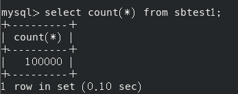

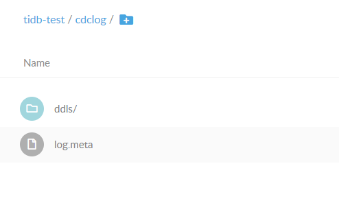

  • 【问题描述】:ticdc同步cdclog到s3上时,如果我用sysbench插入1万行数据,那cdc能够正常同步数据到s3上;但是如果我用sysbench插入10万行数据,就只能同步DDL和logmeta,DML全都没有同步上,而且checkpointTs也一直没有更新。
    s3上只有ddl和log.meta:

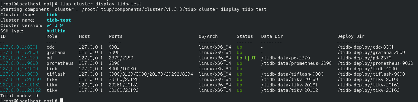

    tidb集群如下(只是单机上的一个测试集群):
    tidb:

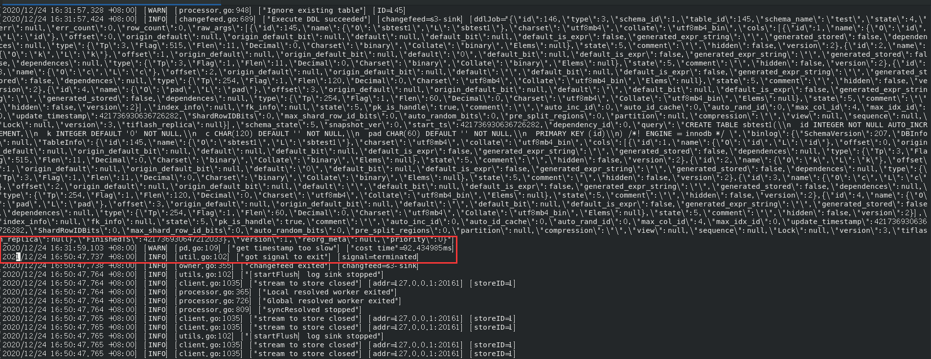

日志:
16:31到16:50之间一条日志都没有打(16点50关闭集群)
完整日志(在测试前先清空了一下,所以完整日志只有这么大):
cdc.log (20.4 KB)

跟踪代码发现processor成功执行了EmitRowChangedEvents,但是一直没有更新sinkEmittedResolvedTs而导致一直没有运行FlushRowChangedEvent,有没有大佬知道怎么回事啊,搞了好久了:joy:
