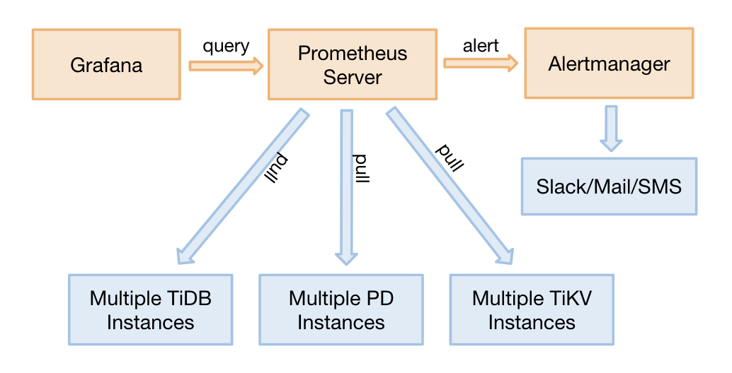

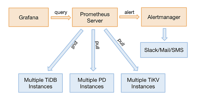

监控技术栈
TiDB 使用开源时序数据库 Prometheus 作为监控和性能指标信息存储方案,使用 Grafana 作为可视化组件进行展示。
Prometheus 在 TiDB 中的应用
Prometheus 是一个拥有多维度数据模型的、灵活的查询语句的时序数据库。Prometheus 作为热门的开源项目,拥有活跃的社区及众多的成功案例。
Prometheus 提供了多个组件供用户使用。目前,TiDB 使用了以下组件:
- Prometheus Server:用于收集和存储时间序列数据。
- Client 代码库:用于定制程序中需要的 Metric。
- Alertmanager:用于实现报警机制。
其结构如下图所示:

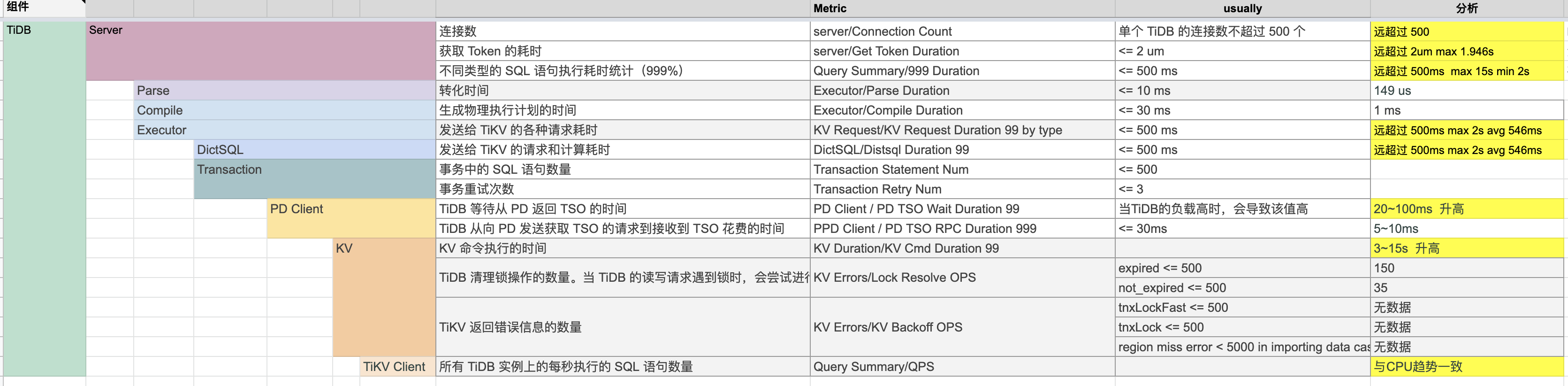

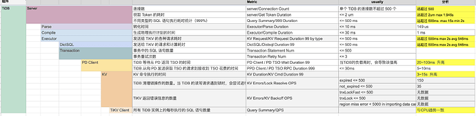

根据TiDB性能图解读生产重要指标
TiDB
