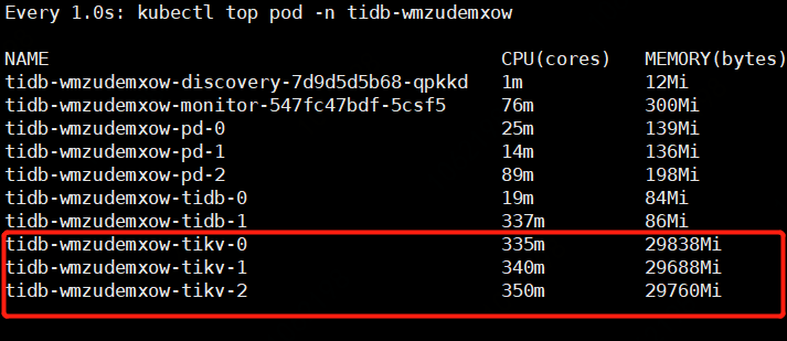

  • 【问题描述】:grafana监控显示用了19G,kubectl top显示用了29G

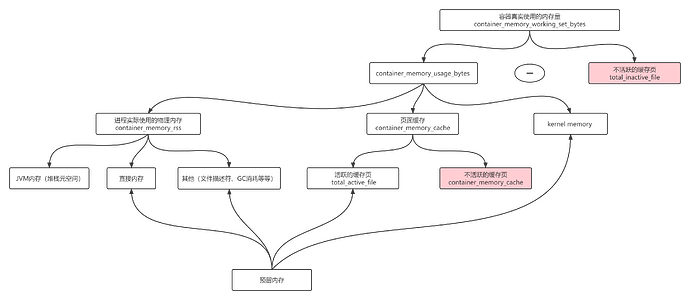

补充答案:
kubectl top pod 得到的内存使用量,并不是cadvisor 中的container_memory_usage_bytes,而是container_memory_working_set_bytes,计算方式为:
  • container_memory_usage_bytes == container_memory_rss + container_memory_cache + kernel memory
  • container_memory_working_set_bytes = container_memory_usage_bytes - total_inactive_file(未激活的匿名缓存页)
container_memory_working_set_bytes是容器真实使用的内存量,也是limit限制时的 oom 判断依据

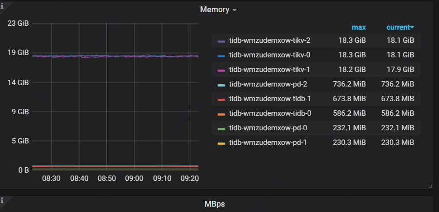

tikv1的grafana:

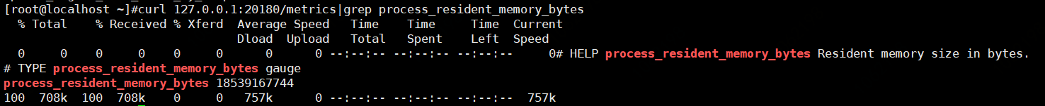

直接通过curl的tikv1的20180端口拿到的。这个数据就是不准的。
请问您看的是哪个监控项中的 memory? 可以看看 over-view 监控项的 tikv memory 和 system memory 有没有哪个是你想要的监控项
over-view下的tikv memory是17G左右,一样的。system memory没找到。
好的,有没有其他系统也使用Prometheus的? 看下 Prometheus 是不是取 pod 的内存不准呢?
就是k8s的operator带的grafana,因为经常是tikv oom了,但是看监控,内存还不到分配的一半。

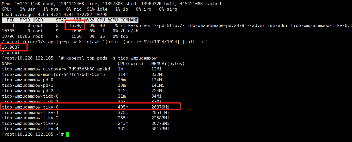

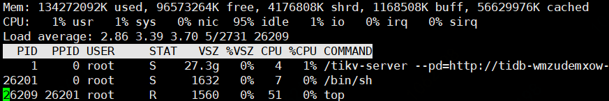

现在是这样的:
进入docker中,top和cat /proc/1/smaps算出来的是一样的,都是16.9G
通过kubectl top 获取pod的内存使用量是26.2G

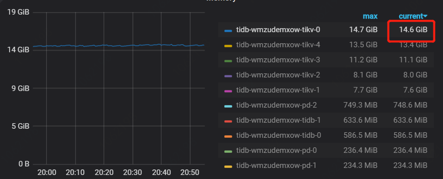

通过grafana看到的是14.6G
三个地方看到的都不一样。关键是k8s是以pod的内存占用oom的。
多余的内存怎么看哪里占用了?关键差别在pod外面和pod内部实际进程使用。
https://www.ibm.com/support/pages/kubectl-top-pods-and-docker-stats-show-different-memory-statistics
看这个,应该是kubectl top 统计不准。
了解,那总结来看内存误差应该是由于 kubectl top 的误差和 linux rss 的误差结合导致的。
