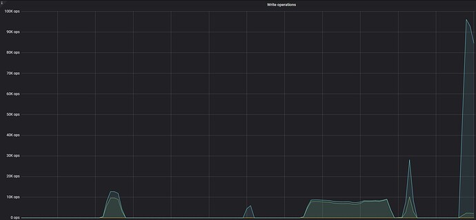

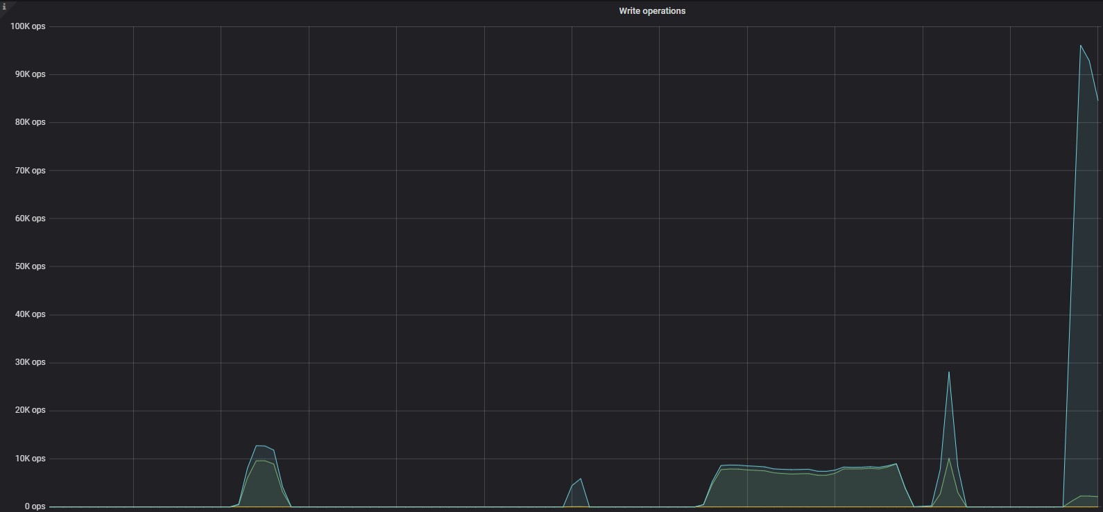

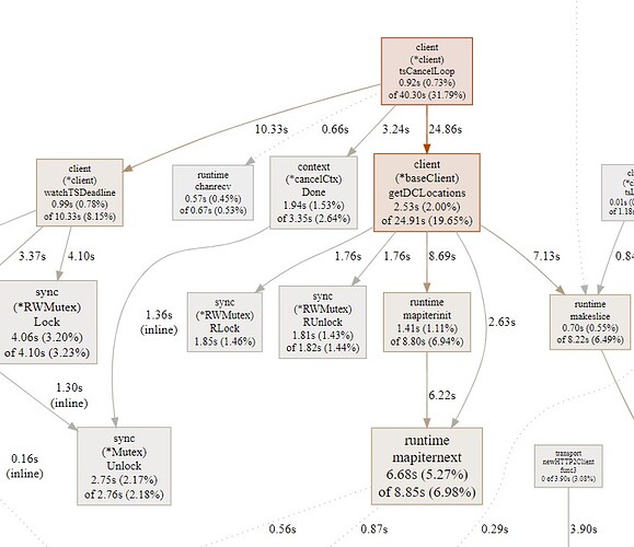

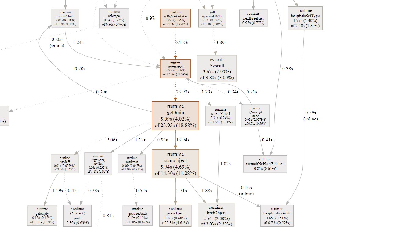

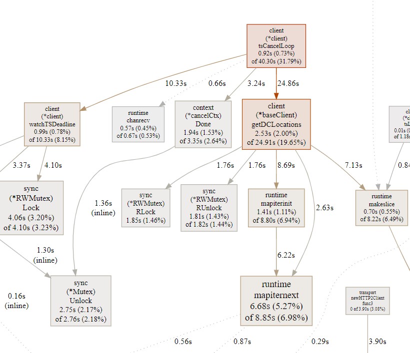

测试时发现cpu占用一直飙高,sysbench的性能可以达到97k ops,通过go client的方式测试性能只有9K ops,差距在10倍左右。示例代码中key的大小为128字节,value的大小为1KB,测试发现cpu的占用率很高,通过pprof包测试,占用较高的函数如下图
补充一幅对比图,希望有人帮忙看下问题

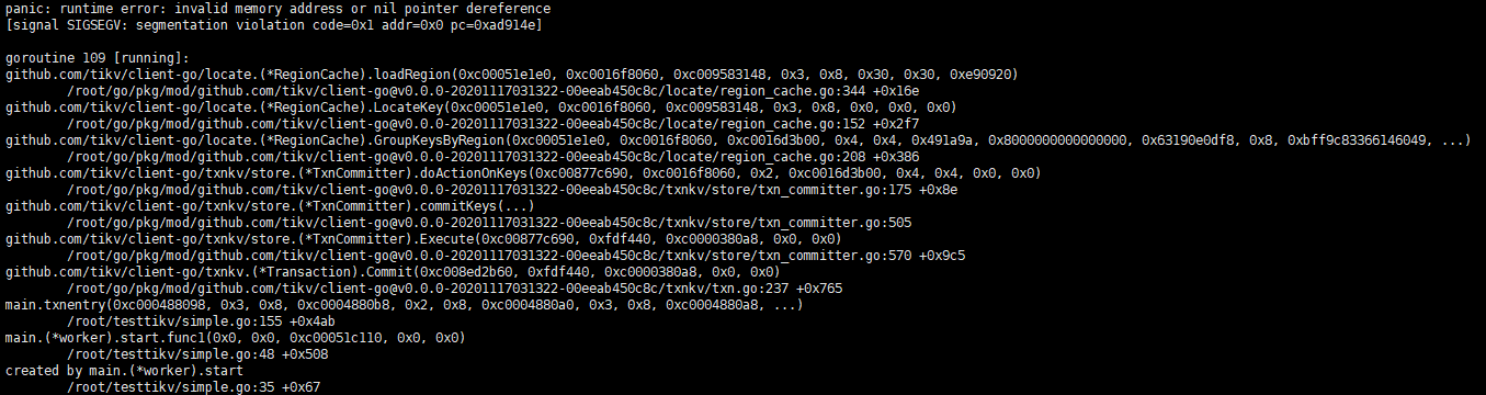

更新一下问题。看来是我太温柔了,之前只用了10个线程,把线程加到50个,性能到了35KOPS.但是top一下,发现内存持续增长,最终挂掉了
报错信息如下

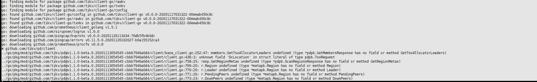

重新生成了一下mod文件,编译出现了错误
麻烦指导一下这是什么情况
出现了很多奇怪的编译依赖问题
更新一下问题,我改了go.mod中的pd版本把github.com/tikv/pd v2.1.19+incompatible // indirect换成了
GitHub - tikv/pd: Placement driver for TiKV v0.0.0-20210105112549-e5be7fd38659 // indirect
但是有出现了tidb的问题A68BC2D6-CC31-4ba9-BB5B-82F3614737A7
你试下把那个分支clone到本地,然后让测试replace 本地的tidb

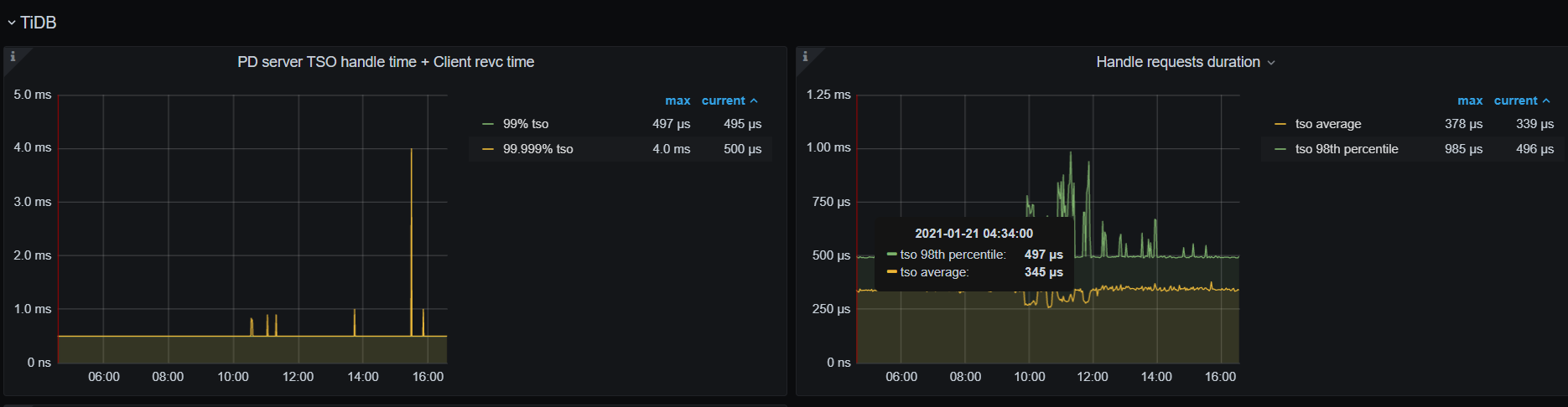

谢谢, 这个问题很奇怪,通过sysbench的测试方式,pd日志里面没有打印过这个tso的warn,但是通过client的方式就会打印

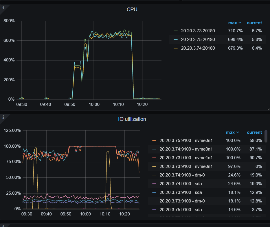

多谢,tikv 看起来有一些 store 的 IO 使用率 100%, 麻烦您反馈下 pd 的监控吧,之前看主要问题是 pd tso 可能慢

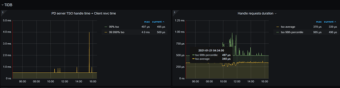

  1. pd监控看起来tso时间比较低

  3. 查看 cpu 和 IO 看起来比较高,感觉可以从系统上检查下是否达到瓶颈 cpu,内存,io,另外看下网络是否打满。
