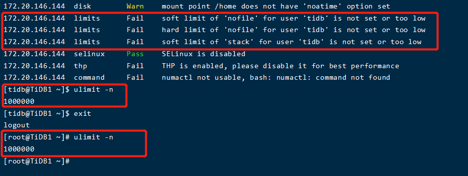

执行检查脚本后,文件句柄问题请教
root用户和tidb用户的文件句柄大小都已经设置为了1000000,可是还是说too low,请问这个是什么情况,或者说应该设置为多大才合适?
手工用二进制创建的库吗?
设置成 unlimited。
额,我就是执行的check指令,文件句柄的修改就是在/etc/security/limits.conf中修改了一下,这个手工二进制创建的库是指?
这个值可以参考一下其他未修改节点的配置,咱们是用 tiup 部署的话,正常不会遇到这个问题的
额,那个部署这个好像没怎么注意,就是执行tiup cluster check 脚本 时,会有个Failed,让人有点难瘦:joy:
可以先忽略,输出等级,这边可以反馈一下,看看能不能优化一下
反馈得话应该就是那个图片了,还要提供什么嘛?
现在集群可以正常使用对吧
额,应该是可以的,我看其他指标都很正常。而且也可以创建数据库和表
:ok_hand: ,至于 check 显示 fail 的问题,我这边再看一下
好的,谢谢
:ok_hand:
