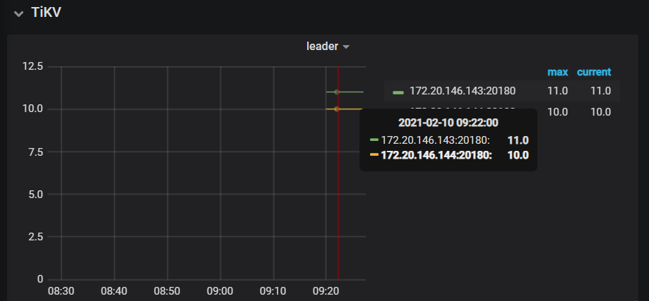

其实所谓的tikv的leader就是pd的leader是吧?那么在tikv的Grafana面板中可以看到这个leader是10和11,这个是什么意思哈?按道理来说pd的leader不是只有一个pd节点嘛?
pd 存储着 集群的元数据信息,包括 region 的信息,而 每个 region 和它的副本组成了 raft group,也有一个 leader 的角色,来提供读写服务,和 pd 的 leader 不是一个概念,你的监控图是指 tikv 上 提供读写服务的 region 的 leader 数量
哦,好的,我知道了,我们这里好像就是要我具体查看tikv对应的leader,以及将tikv的当前leader手动迁移一下,请问,这个具体怎么查看和操作呢?![]()
就是 2楼回复的
好吧,这个不是看pd的leader,以及移走pd的leader,怎么也是操作tikv的leader的,不是说pd的leader和tikv的leader不一样的嘛?我又理解错了嘛?![]()
额,我的问题,我没仔细看,2 楼的确实是 pd 的 leader 命令, tikv 的 可以看监控,也可以 用 pd-ctl 执行 operator show 等命令看,关于 region 的命令 也可以 help 看一下
哦,好吧。。。。那个我在看看吧。。。。这个tikv的leader是不是一般不要人为的手动迁移?
不需要,这个是动态调整的
