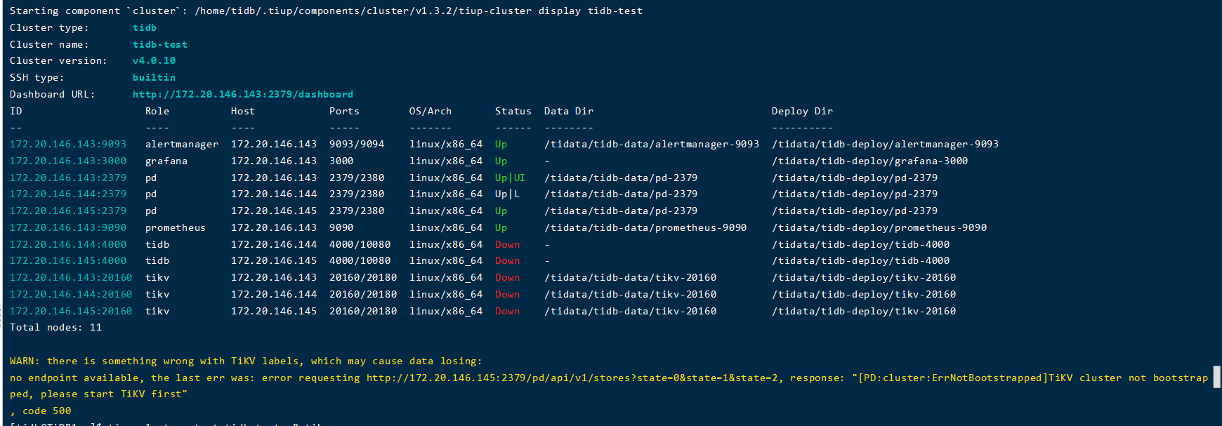

二、我直接重新启动pd组件后:display时报这个错误:
WARN: there is something wrong with TiKV labels, which may cause data losing:
no endpoint available, the last err was: error requesting http://172.20.146.145:2379/pd/api/v1/stores?state=0&state=1&state=2, response: “[PD:cluster:ErrNotBootstrapped]TiKV cluster not bootstrapped, please start TiKV first”
, code 500
针对这个,我想问:这个tikv的话恢复怎么样再保持原来的目录基础上恢复,毕竟里面有数据。。。。。。

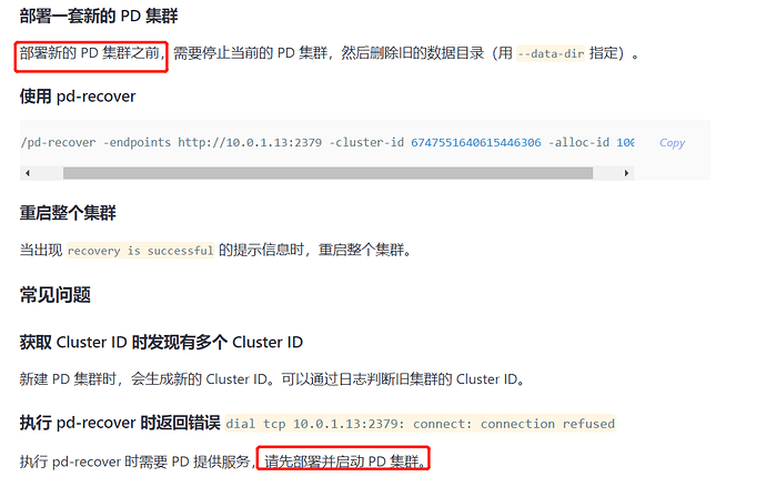

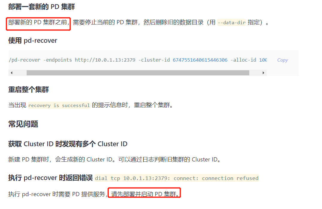

可以先参考下这个测试的帖子解决下:

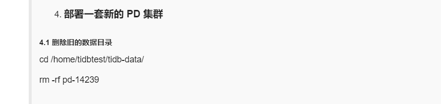

好的,谢谢,我看完了,这个第四步部署一套新的PD集群,额,就直接是删除这个目录嘛?:thinking:
我也删除了这个目录,但是,我执行pd-recover怎么是这样的:
{“level”:“warn”,“ts”:“2021-02-23T15:50:18.327+0800”,“caller”:“clientv3/retry_interceptor.go:61”,“msg”:“retrying of unary invoker failed”,“target”:“endpoint://client-ded2b4b6-a56b-4803-b69c-727413ff7404/172.20.146.143:2379”,“attempt”:0,“error”:“rpc error: code = DeadlineExceeded desc = latest balancer error: all SubConns are in TransientFailure, latest connection error: connection error: desc = “transport: Error while dialing dial tcp 172.20.146.143:2379: connect: connection refused””}
context deadline exceeded

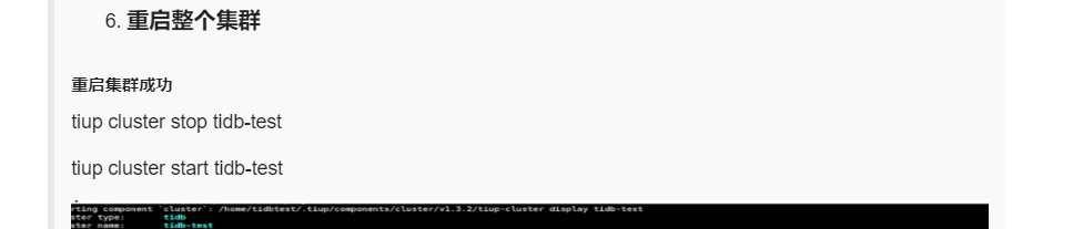

这一步是删除旧的数据目录,之后需要启动 pd 集群,然后再使用 pd-recover 进行恢复。
哦,好的,就是删除对应目录,然后启动pd集群是吧,然后再pd-recover是吧,但是启动pd集群后,好像会自动生成pd的data目录吧。。。。。
我再来试试,有情况再反馈,先谢谢大神了
是的,启动完后,确实好了,谢谢大神了
