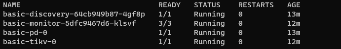

我根据官网文档上 快速上手 TiDB Operator 教程尝试在本地部署 TiDB 用于测试。
使用的是 kind,过程中没有什么报错信息,但是最后发现没有启动 tidb 实例,文档中的 basic-tidb-0。

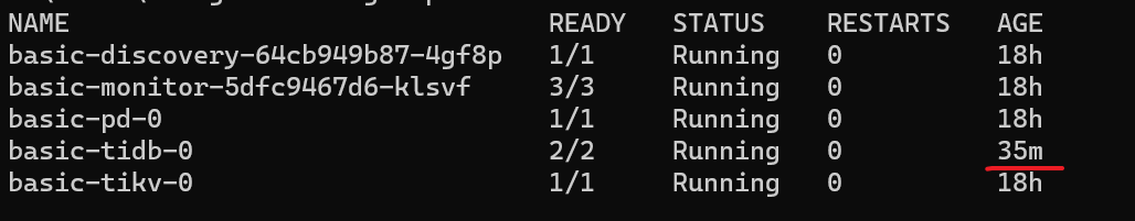

额,从日志的时间看不知道能对应上吗? 有点像网络问题。
