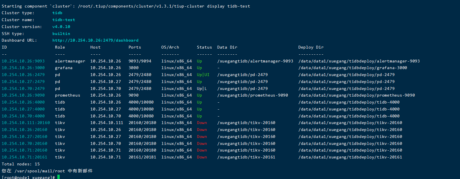

将集群的tikv的数据目录都删除后,tikv组件都down掉了,但是为什么数据库还可以插入数据?

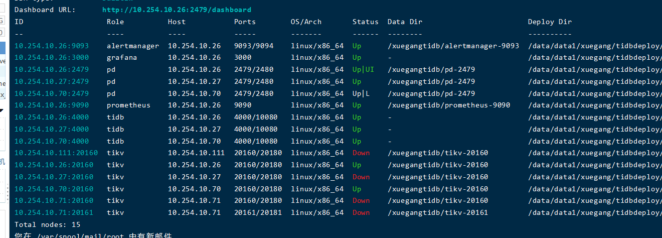

Down 状态是 PD 与 TiKV 之间的心跳连接断开超过 max-store-down-time 设置的时间,但是 TiKV 进程仍然是有可能运行的,比如 pd 与 tikv 之间有时区差异也有可能导致这个问题。可以通过 ps -ef 检查 tikv 进程,以及看下 tikv 和 pd 的log ,还有时区排查一下。
好的,谢谢,我看了一下,tikv进程还在

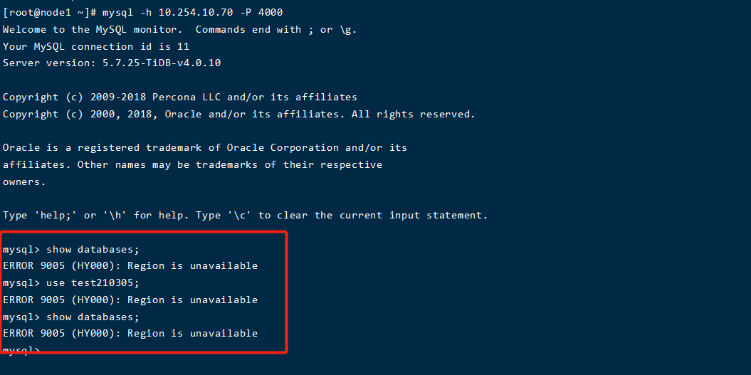

目前 3 副本的情况,3 个副本挂掉两个,只剩 1 个副本的话就不满足 raft 多数派原则了,对应的 region 会不可用。
哦,也就是说,我这里有3个数据中心6个tikv节点来存储3个副本,同时挂掉2个数据中心4个tikv节点时,region都丢失了2个副本,这个就不满足了raft多数派送原则,这样就导致了所有region不可用了,是吧!
这个得看具体的 label 设置
