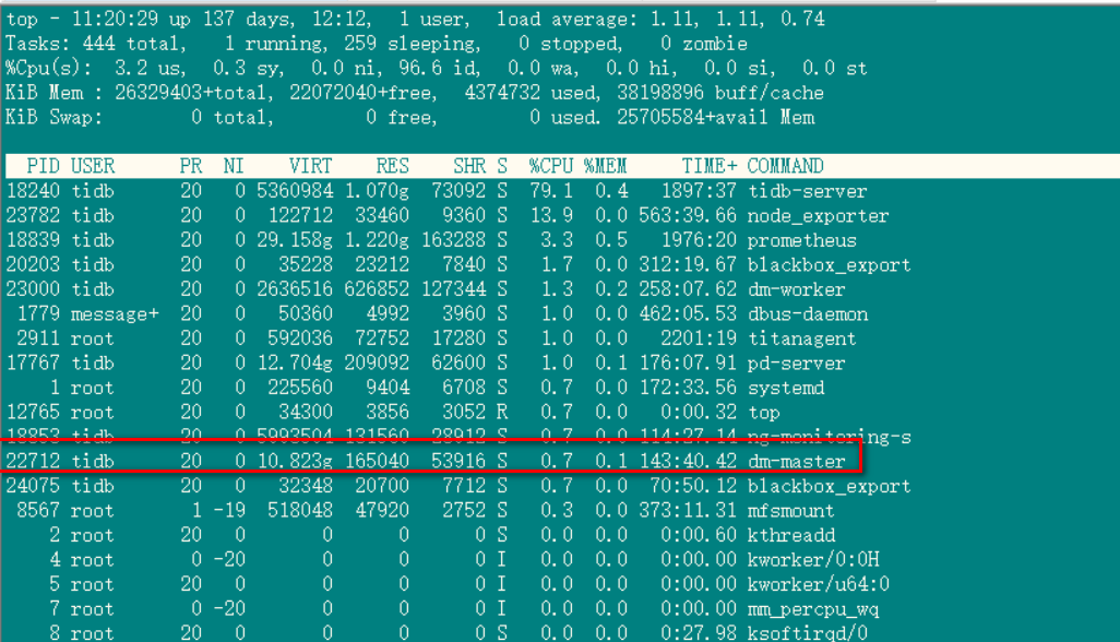

这是三个master在check-task报的日志,内存变化不大
我这边整个数据源做一个任务都没问题,50张表应该不会吧。减少表没问题吗?
观察一下启动时dm-work的资源占用情况,看看是不是资源不够导致的
