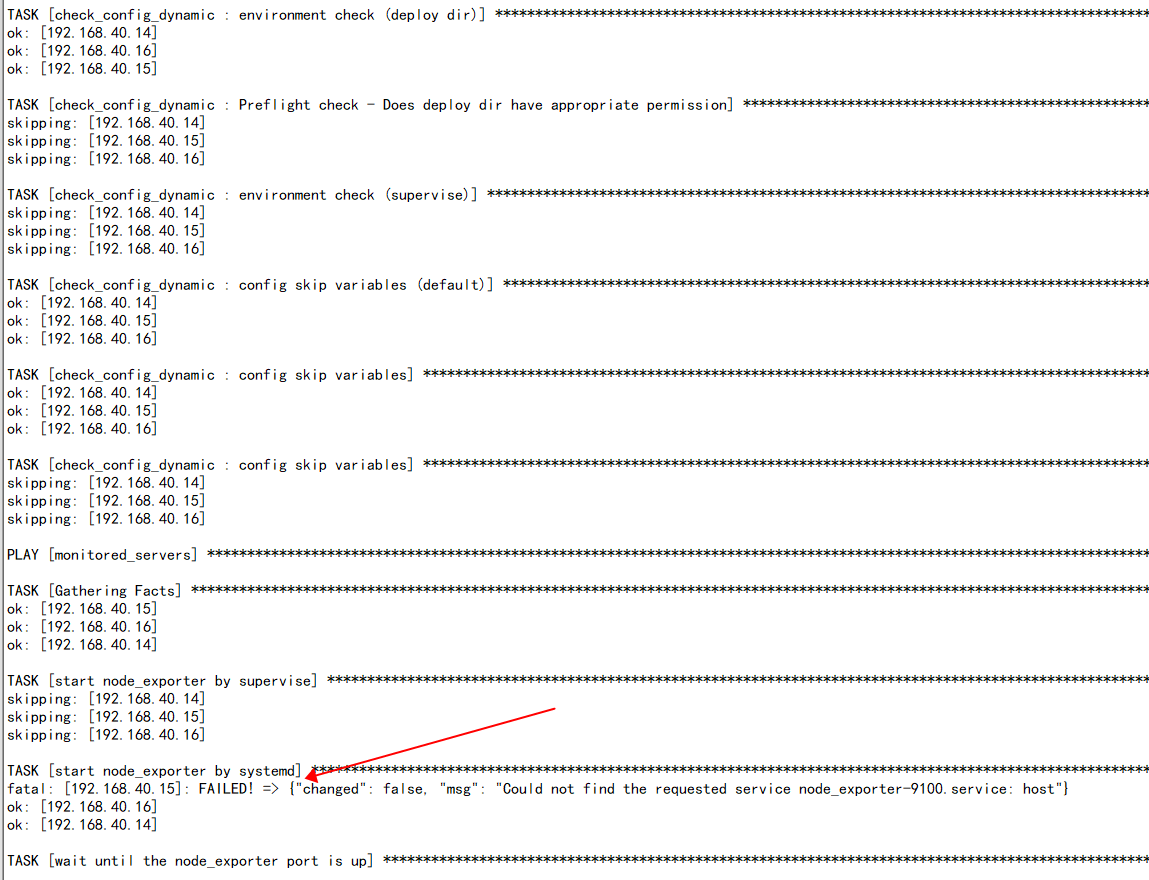

【遇到的问题】使用ansible-playbook -i inventory.ini start.yml -k -K ,启动tidb时一直报错,卡在了Could not find the requested service node_exporter-9100.service: host

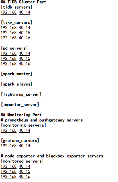

inventory.ini 文件
参考一下

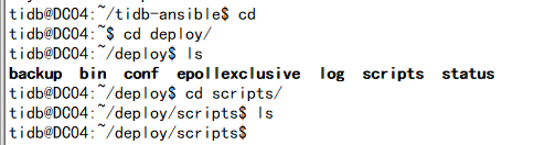

查看deploy目录下没有对应的启动命令以及sh文件,所以node_exporter-service-9100服务起不来。

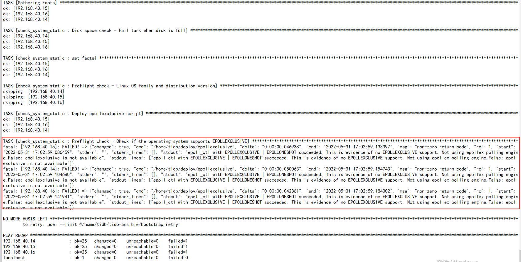

是和 ansible-playbook -i inventory.ini bootstrap.yml -k -K报错有关吗
这个报错我查了网上的资料说是内核版本太低

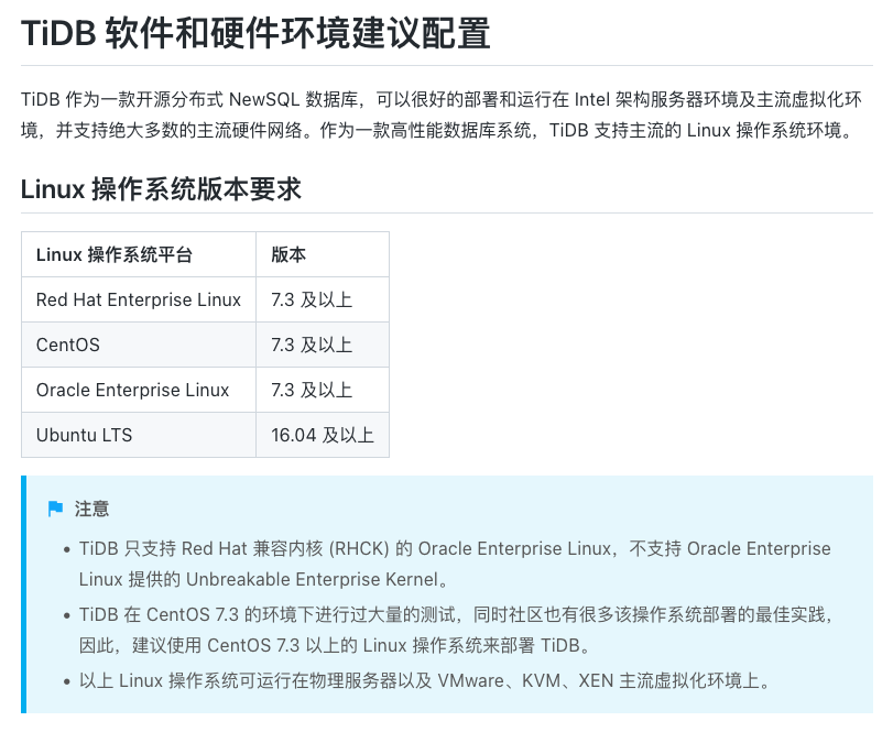

  1. 操作系统版本官网建议如下,from → https://docs.pingcap.com/zh/tidb/v3.0/hardware-and-software-requirements#tidb-软件和硬件环境建议配置

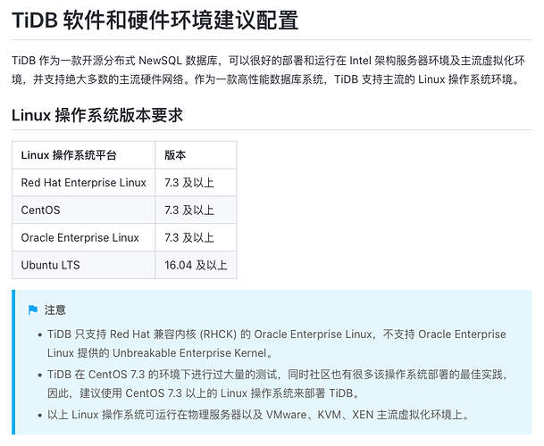

  3. 看内核版本那个问题和 node_exporter-service-9100 起不来的问题关系不大,因为 service-9100 起不来的本质原因是没有 service 文件,还没到内核那一步。但为了防止以后测试别在系统这块出奇奇怪怪的问题,建议操作系统按 1 中提到的要求来。实在不行,按照官网步骤把这个节点缩掉再扩进来也一样能恢复。
