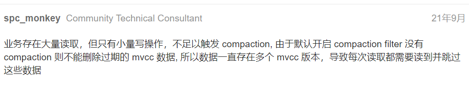

3、下面的帖子提到 ‘业务存在大量读取,但只有小量写操作,不足以触发 compaction’ ,这里的触发compaction应该是指达到rocksdb 每层的trigger值吧?虽然每次update量很少但是累积起来为什么也没有触发compaction? 按照第1个问题的帖子描述 10分钟一次定期compaction,这里应该能再开启gc in compaction filter的情况下进行GC啊。

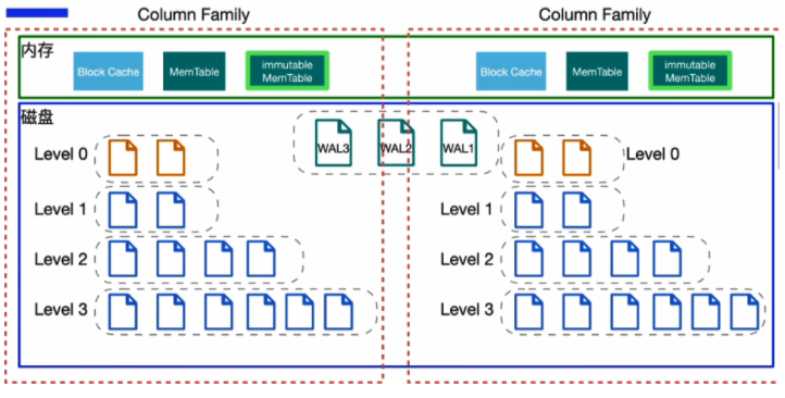

我理解的compaction 是这里
图中这每一层进行compaction的阈值有对应配置项吗,或者有没有对应的文档说明

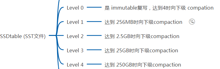

Level 1那个256MB是怎么推算出来的呢
在官方文档中没有找打level1 大小来源 这个可以单独开个问题
根据上图 level 1的大小 是 一个memtable 压缩后的大小*4所得 ,
纠正一点: 这里 256MB是level 1层级的所有大小非单个sst
此图中的每个leve n 后的每个值是指 整个level 层级的大小, 非单个sst文件

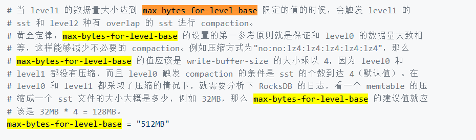

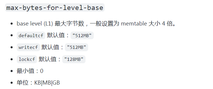

图一:
图2:image
如上2张图 level 1 的默认值 如图一 ,三个参数对应的三个默认值,参数事例如图2
rocksdb.defaultcf.max-bytes-for-level-base
rocksdb.writetcf.max-bytes-for-level-base
rocksdb.lockcf.max-bytes-for-level-base
官方文档 :https://docs.pingcap.com/zh/tidb/dev/tune-tikv-memory-performance#参数说明
