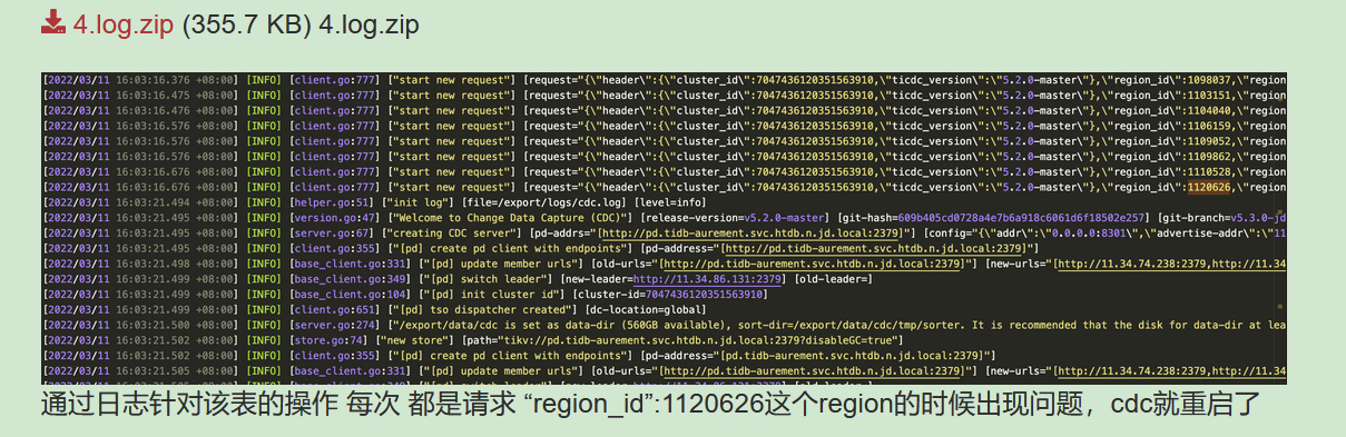

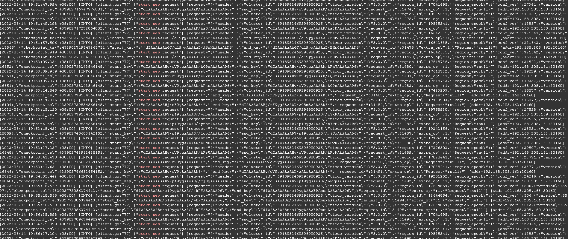

如果导入一张表数据,数据量比较大,ticdc就会出现卡顿,每次卡顿时间10-60分钟不等,甚至更长时间, 之后能够自动恢复。查看ticdc的日志,也没有什么报错信息,感觉在重新初始化,日志截图如下:

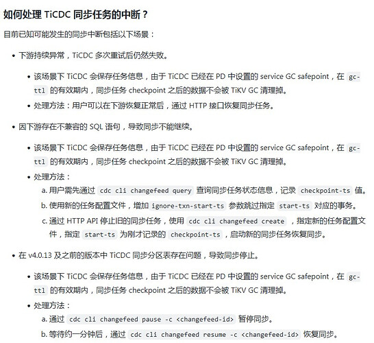

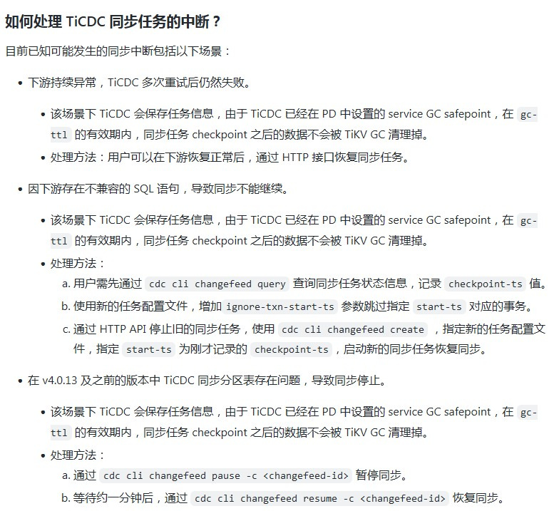

搜下有没有 FATAL 级别日志或者过滤下 INFO 的看下?
https://docs.pingcap.com/zh/tidb/stable/troubleshoot-ticdc#如何判断-ticdc-同步任务出现中断

那感觉有点符合第一种,也有可能就是中断了
就还是刚才哪个文档,下面有中断处理办法,看看有没有能处理的?

可以看看重启时的前后日志,有没有什么异常问题,重启应该是有相关日志信息的。
类似这个帖子(看下重启的前后日志):
他这个帖子看上去和你有点类似,不过他应该是代码自己改坏了,看评论说5.2.x有类似bug,也可以考虑升下版本试下
