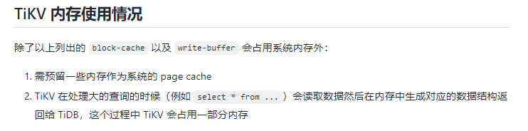

看起来你设置的内存都比较小。还要注意其他占用内存的情况:
TiKV 内存参数性能调优 | PingCAP Docs

可以这样计算,但是也要考虑楼上caiyfc所说的,TiKV在处理大的查询时可能会临时占用的一部分内存

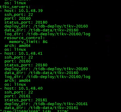

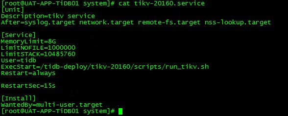

如果要全局控制的话,可以使用memory_limit来限制TiKV进程的最大内存,它会写入/etc/systemd/system/tikv-20160.service
https://docs.pingcap.com/zh/tidb/stable/tiup-cluster-topology-reference#global
那应该怎么配置呢?通过配置operator yaml似乎没生效。

比如这样:
reload完以后,systemd下面就多了一行配置
