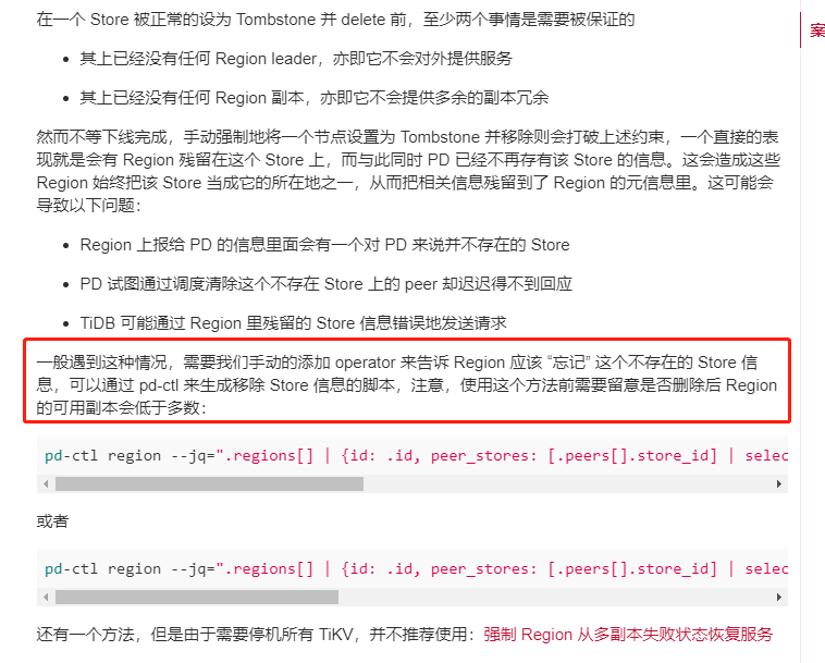

如果确定是无效的 region,可以手动移除,参考
758×609 27.8 KB
缩容操作之前,要考虑当前的节点上的副本数是否能够满足基础的运行要求,不然会出现不调度的情况
正确的操作:
先扩容,然后将你需要驱逐的节点上的region 进行平移
在缩容
观察缩容结果
