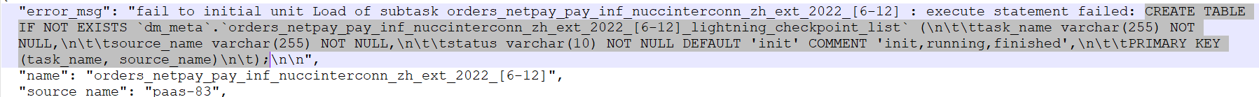

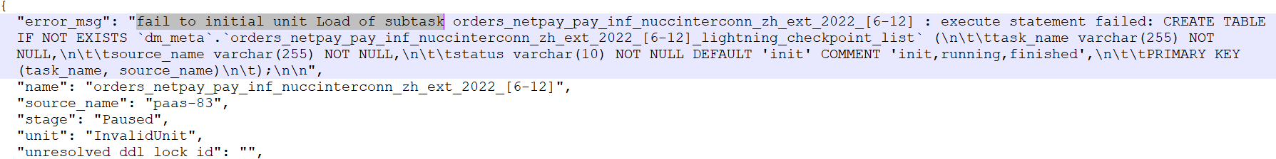

问题:同步其他数据库没有问题 当同步交易库是 有一些表就会报出 fail to initial unit Load of subtask

报错是说那个建表语句报错,你把那个建表语句在下游tidb中执行下看看吧
TIDB下游有这张表,表结构一样的
我是说create table dm_meta这个,把这个语句运行下,最好能把dm日志中的报错发下

我猜测是这个任务的表的名称过长了,超出了限定,所以建表失败,如果测试环境任务名一致,最终生成的dm_meta中的任务表和你的报错的任务表一样,且测试正式字符集排序规则一样,那么我的猜测是错的,你可以按照这个思路查查看,可能你们提供信息比较费劲,盲猜只能猜到这种程度了,这个长度和你报错那个表的长度是一样的
https://docs.pingcap.com/zh/tidb/stable/dev-guide-schema-design-overview#标识符长度限制

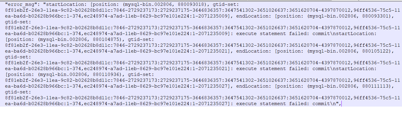

excute 语句失败,是因为tidb和mysql并不是完全兼容,有一些语句可能因为不兼容,或者tidb配置问题导致在tidb侧出现失败,遇到这种问题可以根据二进制的位置找到mysql执行的真实语句,看下游执行报什么错,能改就改过来,不能改可以采用绕过或者其他方法
