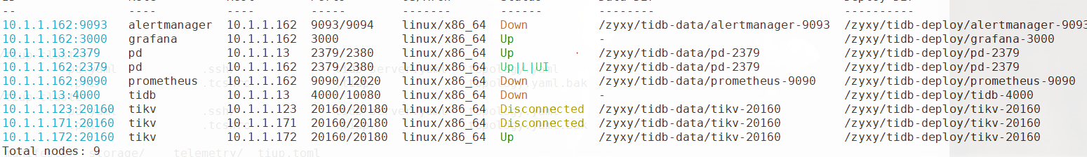

  • 我扩容了一台TIKV,重启集群,PD 处于UP 状态,TIKV处于Disconnected,发现tikv报错 cluster ID 新旧不一致。

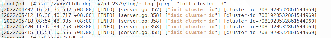

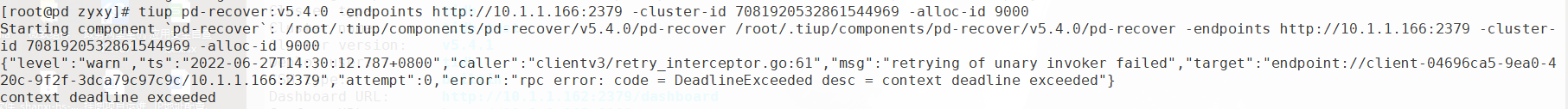

  • 最后因为 cluster ID 不一致,搜索文档 https://docs.pingcap.com/zh/tidb/v5.4/pd-recover 根据文档去找旧的集群中的cluster ID 与 alloc-id
  • 然后在新的集群中 PD Leader 尝试恢复,发现恢复 成功。

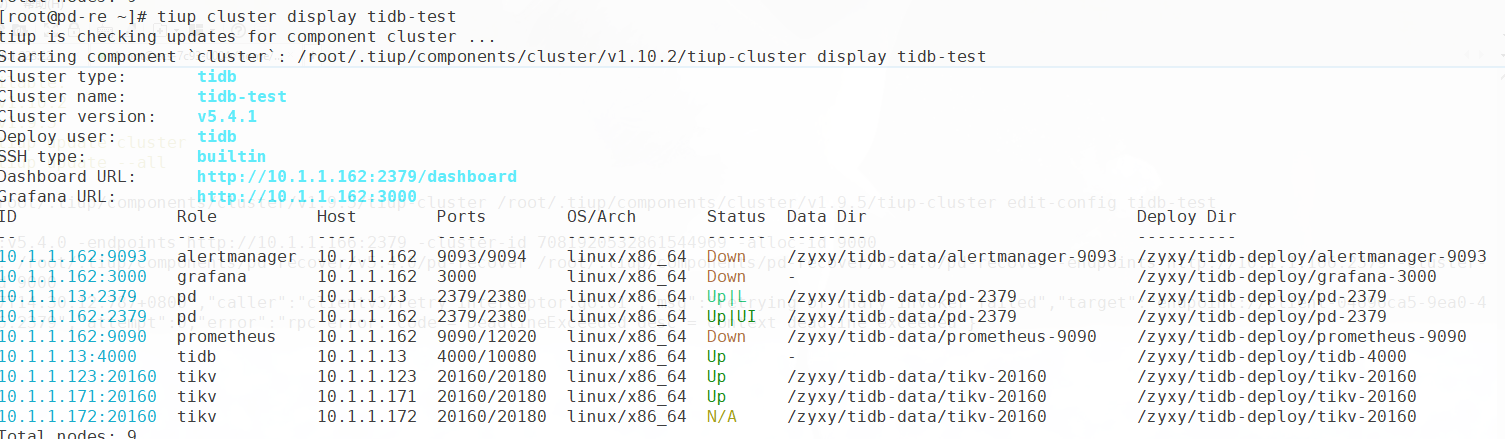

  • 然后重启集群,tiup cluster restart tidb-test 查看tikv日志,tikv正常启动。新扩容的那台因为是空数据,不知道为什么没有起来。暂时先不管
  • 测试数据库连接正常,可以查询插入数据,至此测试数据库算是找回来了。
