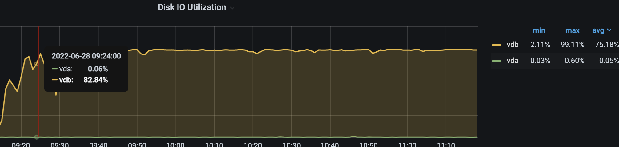

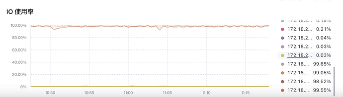

3TiDB+3TiKV集群,同样的高频数据写入,在MySQL没延迟,在TiDB有延迟。通过监控查看,Disk IO Utilization一直100%;通过把ESSD云盘换成NVMe SSD,问题依旧;通过增加1台TiKV节点,问题依旧。
【背景】 做过哪些操作
什么都没做,全新部署的集群。
【现象】 业务和数据库现象
业务表数据延迟,数据库Disk IO Utilization 几乎100%
【问题】 当前遇到的问题
如何优化,解决数据写入到数据库,入库时间时延和Mysql相当。同时,使得IO资源下降,能达到单机MySQL的水平(85%)

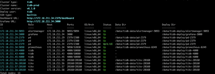

  • TiUP Cluster Display 信息
  • TiUP CLuster Edit config 信息

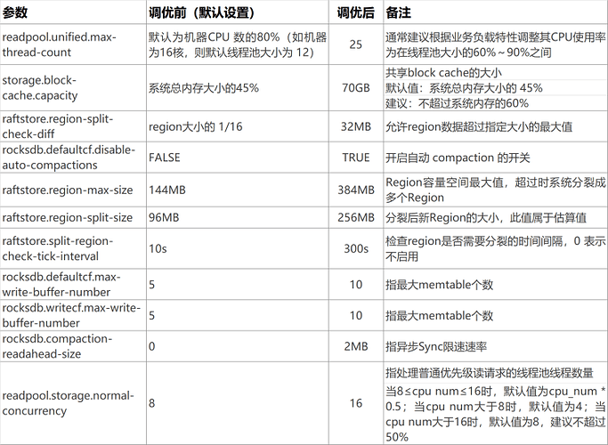

我先放参数 你把这几个参数改一下

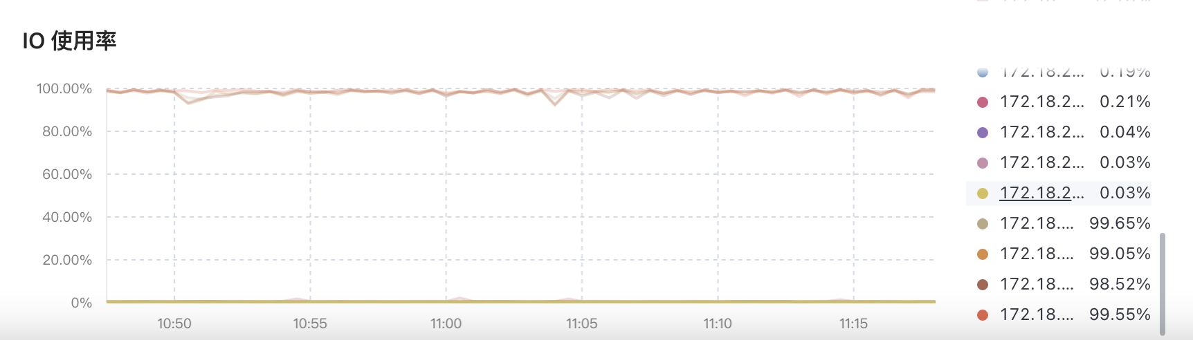

还有 你这io满是一台tikv满 还是每台tikv都io满了
如果只有一台满的话是写入热点问题 你再继续操作

是每台都满,从3台扩到4台,马上也满。
表没有用自增主键的。
正常机器的IO使用率90%+ 不一定代表性能有问题,只能说磁盘io操作繁忙,一般ssd r/s w/s 只要不超过2000 r_await和w_await不超过10毫秒 ,可以根据实际的ssd性能上限判断是否io存在瓶颈

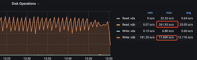

高频写入达到什么样的写入频率, tidb的写入路径比较长,写入操作会转换为raft日志,raft日志要写入raftdb,raft日志还要被apply写入到kv db,加锁、删锁操作也是写入数据持久化,还有rocksdb 内部的compaction,索引高频写入时IO利用率要高。另外磁盘性能参考如下:
“IOPS 分为读写两部分,云盘标称的高 IOPS 大都是利用缓存获得提升的读 IOPS;磁盘的性能还包括带宽和 fdatasync,TiKV 在数据写入时需要进行磁盘的 sync 操作,以确保数据已经从缓冲区刷到硬件,再返回给业务侧,具体为 fdatasync 的操作系统调用。
TiKV 磁盘的建议 2GB/s 以上的写带宽,20K 次/s 以上的 fdatasync,在 4KB 高并发 direct 写的测试中 P99.99 低于 3ms;可以使用 fio 新版、或者 pg_test_fsync 工具进行测试。可以加上 -fdatasync=1 选项测一下,例如 大并发每次写4k而且每次 fsync
fio -direct=0 -fdatasync=1 -iodepth=4 -thread=4 -rw=write -ioengine=libaio -bs=4k -filename=./fio_test -size=20G -runtime=60 -group_reporting -name=write_test
fdatasync的性能参考
参考值一:非 NVMe 的 SSD 的 fdatasync/s 约 5~8K/s
参考值二:中早期 NVMe 的 fdatasync/s 约 20~50K/s
参考值三:当前成熟的 PCIE 3 的 NVMe 约 200~500K/s

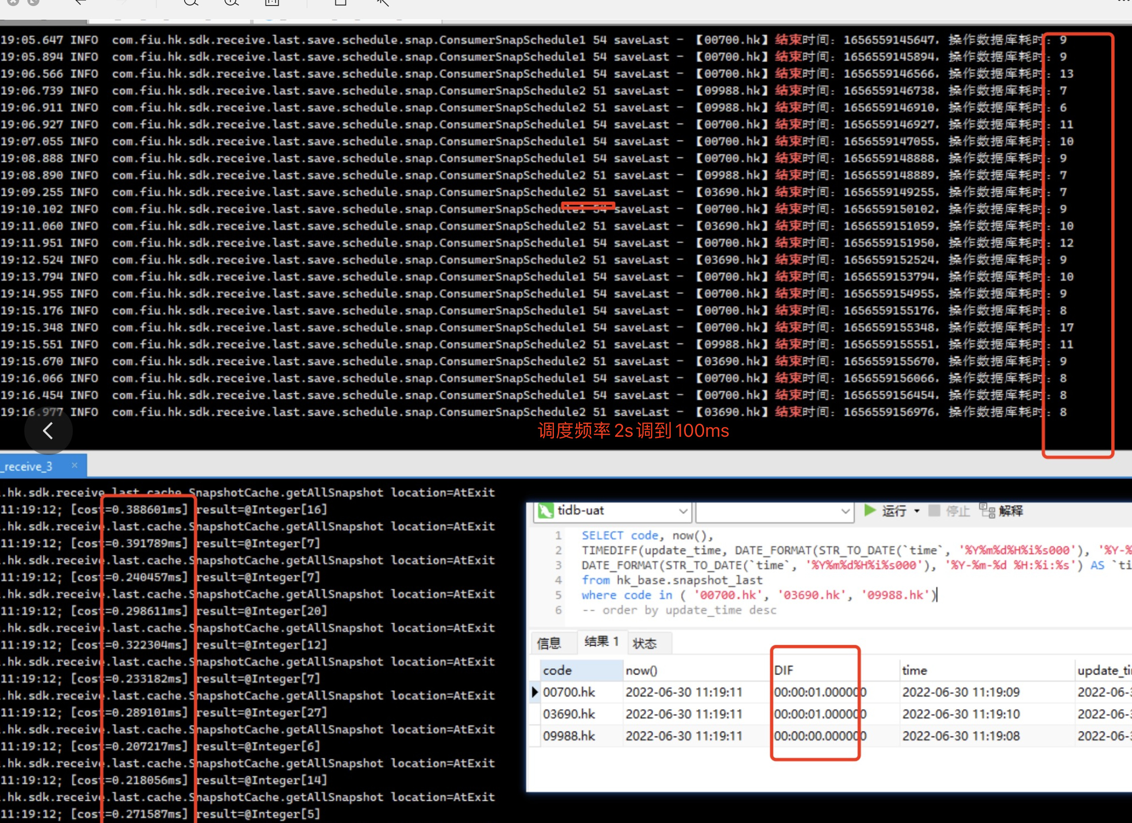

能否把具体的测试场景再描述细点?建表语句什么样的?相关监控图?io until很高,写入速度怎么样?跟MySQL比相差多少?

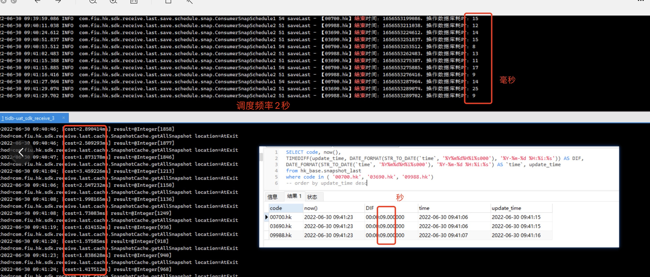

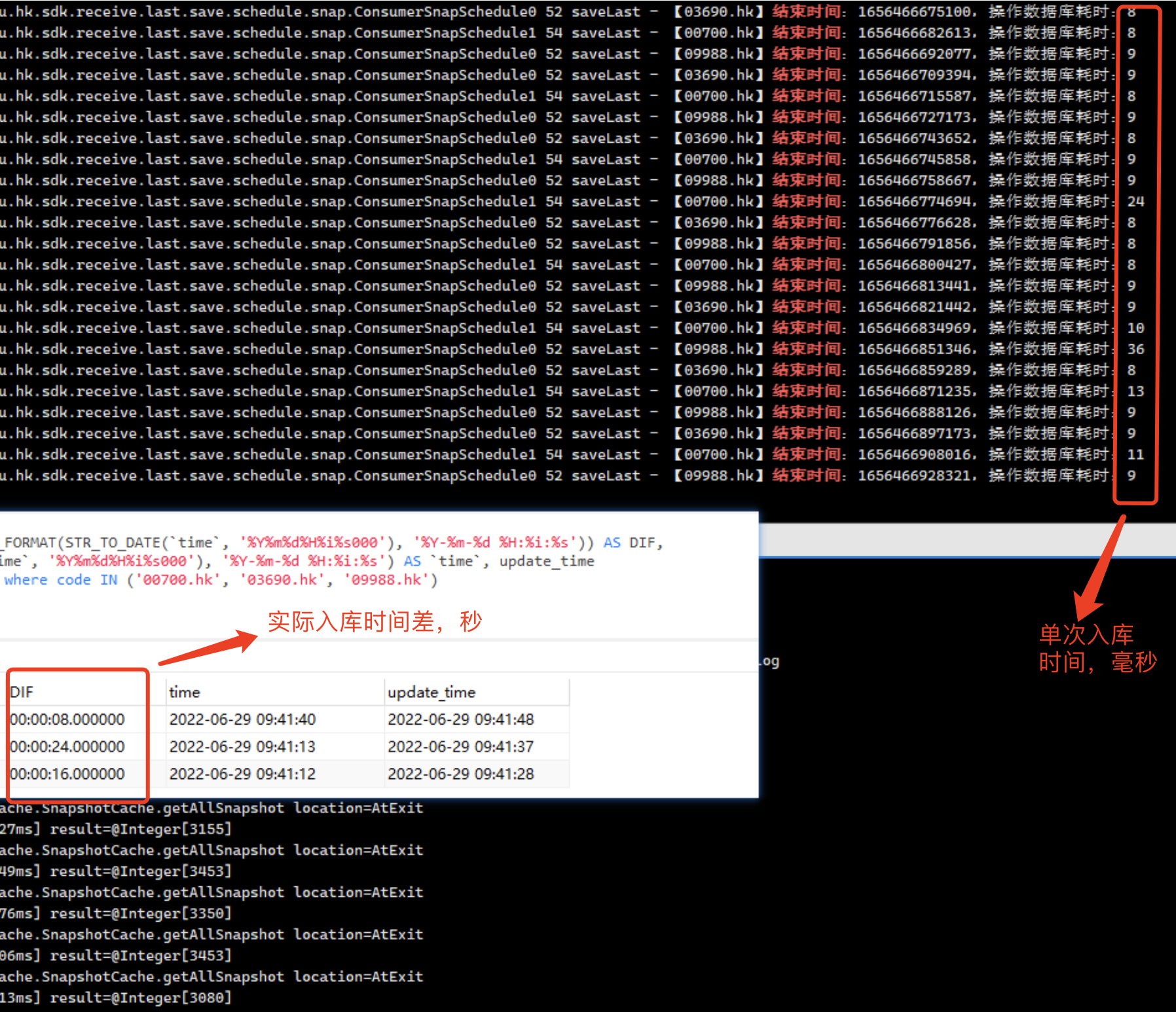

场景就是时序数据点更新,见截图。3000条数据大概10ms左右入库,这个效率不知是否有问题呢?最终库里查询,业务时间和当前系统时间差是10几秒以上了。
目前用的是阿里云的 NVMe SSD ,读写分别是6GB/s 和 3GB/s。
参考下写入流程慢排查,3000条 10ms这速度可以吧
目前看可能程序空闲线程太多,资源利用率不够。这个mysql性能的对比有参考价值否?http://dcits.com/show-269-4103-1.html
