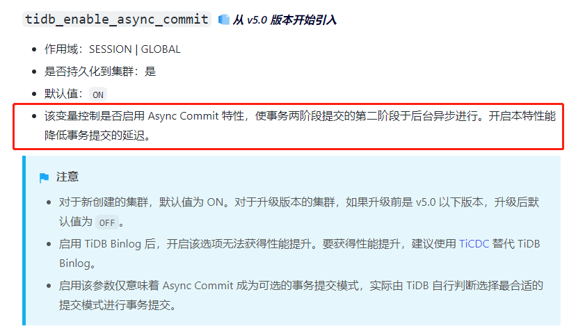

binlog的文档里 https://docs.pingcap.com/zh/tidb/stable/tidb-binlog-overview 写着
TiDB Binlog 与 TiDB v5.0 版本开始引入的以下特性不兼容,无法一起使用:
* TiDB 系统变量 tidb_enable_async_commit:启用 TiDB Binlog 后,开启该选项无法获得性能提升。要获得性能提升,建议使用 TiCDC 替代 TiDB Binlog。
是因为 pump 里的key有可能是commit_ts,而异步提交的commit_ts不保证唯一吗?

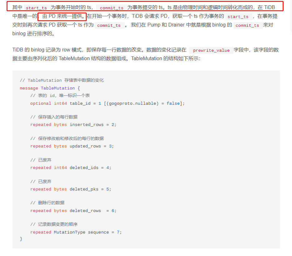

这篇文章也描述了,不论是 start_ts 还是 commit_ts 都是通过 PD 的 TSO来提供的
TSO目前就是唯一的,对于事务而言,不论是乐观事务,还是悲观事务,同一时间内只有一个事务可以commit成功。

那就是因为async commit的commit_ts不一定是从pd拿到的值,所以和binlog不兼容吗?

2pc (两阶段提交的事务),被简化后,变成 1pc ( 一阶段提交) 【异步提交的方式】
那么以前在tidb 节点上,需要完成的 2 PC被简化了 变成 1PC ,会影响到 tidb 生成 binlog 的机制
基本上是冲突的,因为tidb 无法掌控事务是否被提交,就无法捕捉事务变化的过程
但是 ticdc 的机制,刚好对这个方式进行了一个补充
