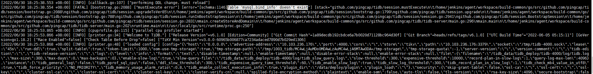

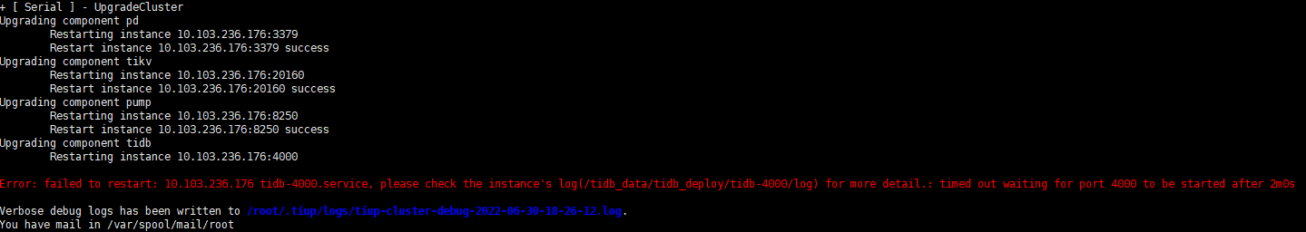

tiup cluster upgrade tidb-test v5.4.1时,报错
日志中

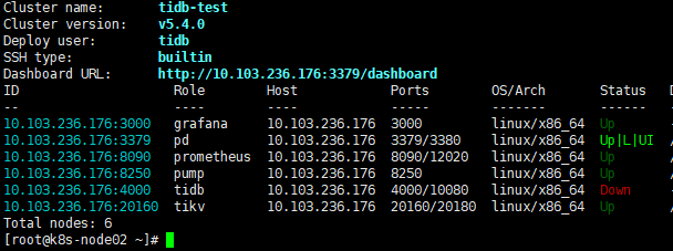

目前集群状态如下

第一次升级到v5.4.1报错了,然后就尝试升级到v6.1.0然后还是一样报错。
根据报错是系统表没有创建
升级的版本 跟日志也对不上。
命令是升级到5.4.1
结果tidb启动是6.1.0

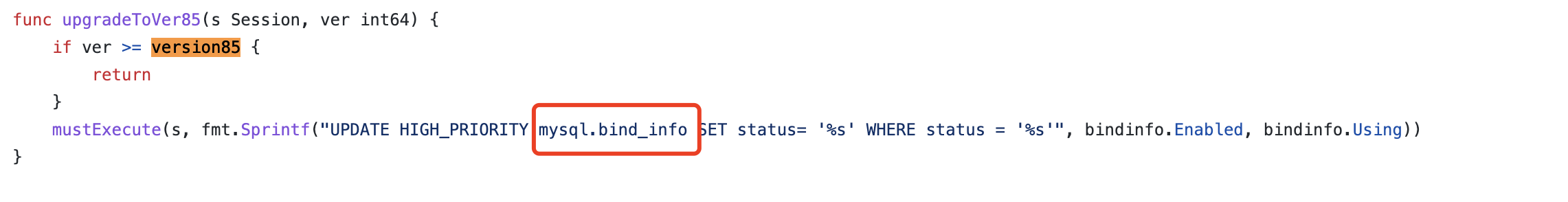

有点奇怪 刚才看了启动脚本的源码 bind_info这张表3.0版本左右就有了。并且后续升级没有删除重建的动作,只有更新表数据或者升级表结构。 造成问题的是启动脚本检查升级过程中执行了更新bind_info表数据 ,但是库里又没有那张表。

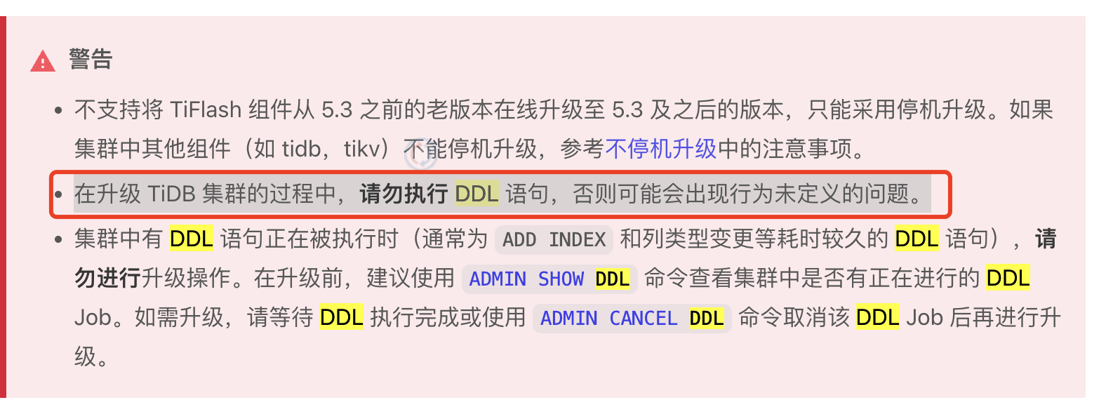

文档上说的 执行ddl语句过程中升级会出现“行为未定义”不知道什么意思。 目前根据日志和源码仅仅能分析出报错原因 ,如何造成的看看官方有没有案例解答吧。 目前看 5.4升级6.1应该是没问题。 除非是3.0之前的版本升级 才会涉及到bind_info的建表操作
