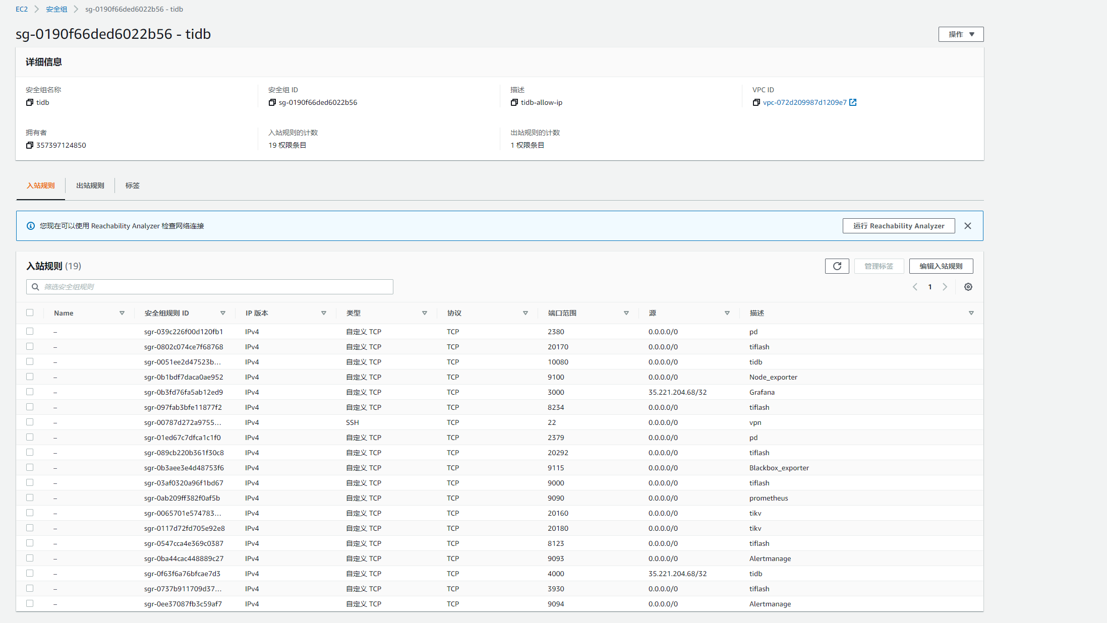

tidb-pd的端口2379只对本地外网ip开放,其他ip都不开放2379端口,请问会不会影响集群的pd调度!?
【 TiDB 使用环境`】生产
【 TiDB 版本】5.4.1
【遇到的问题】
tidb以下端口是否需要限制4000端口,2379端口,3000端口

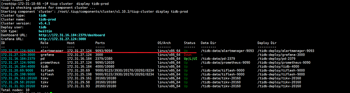

但是经过测试端口2379和3000只对本地vpn ip开放,集群就会报错
%E5%9B%BE%E7%89%87
没配置过公有云的安全组,显示是grafana挂了?看下日志报的什么错吧
日志显示是连接不上,然后我把3000端口放开了就正常了,也就是说2379和3000这2个端口都必须对所有公网放开
那肯定还是内网防火墙配置有问题,集群内部通信异常,对公网是没有要求的。
公有云配置安全组都是针对外网的,内网默认都是通的!

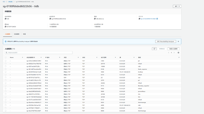

是的,公有云同一区域内网都是通的!但是我要设置2379端口只对我们的办公室外网ip开放,设置2379端口只对一个外网ip开放后发现pd组件状态是down,所以很奇怪,tidb和pd之间是通过内网2379端口来通信,为什么我设置2379只对外网一个ip开放后pd的状态就是down?
您好,请问问题解决了吗?看到已在 公有云tidb安全组设置问题 解决。
您好!该问题已经解决!谢谢
