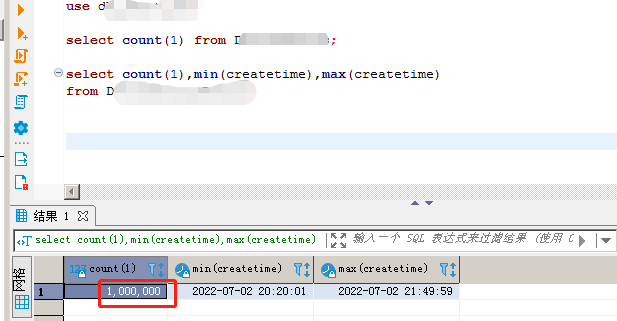

TiDB数据库,导入100W数据,文件系统占用体积增长了20GB,数据量和对应文件体积太过悬殊。

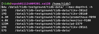

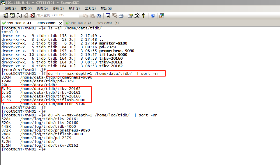

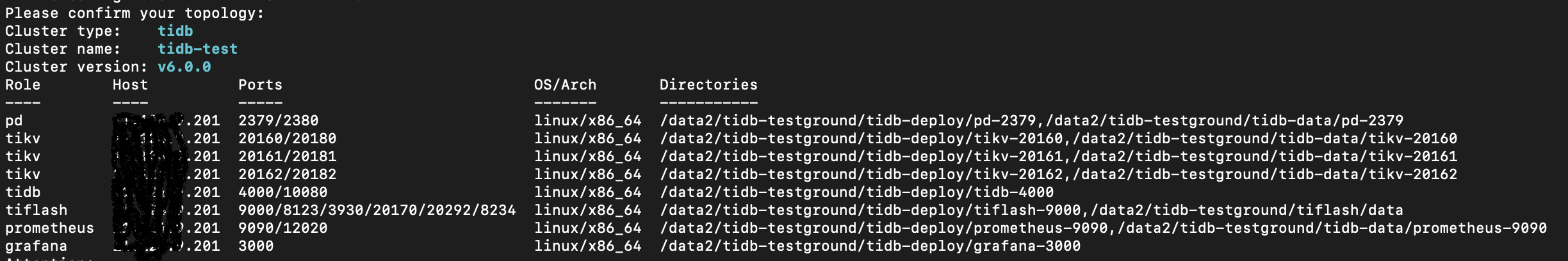

TiDB 单节点伪集群,数据文件系统占用大小
TiDB单节点伪集群,实际插入数据行数100W

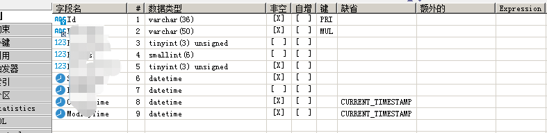

表结构,字段很少,一行数据体积也不大

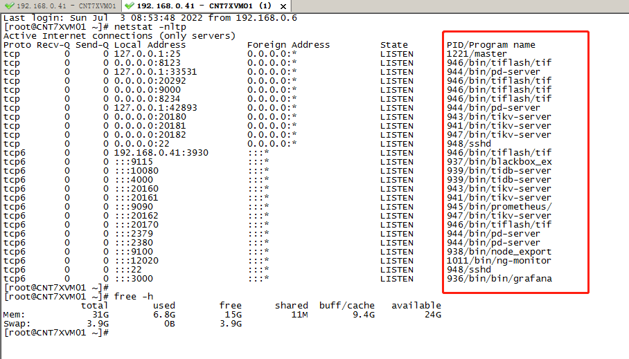

TiDB单节点伪集群,信息如下

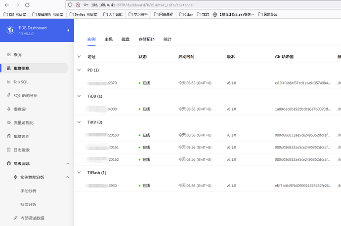

按照官方教材,配置的1PD + 3TiKV + 1 TiDB.
https://docs.pingcap.com/zh/tidb/stable/quick-start-with-tidb#在单机上模拟部署生产环境集群

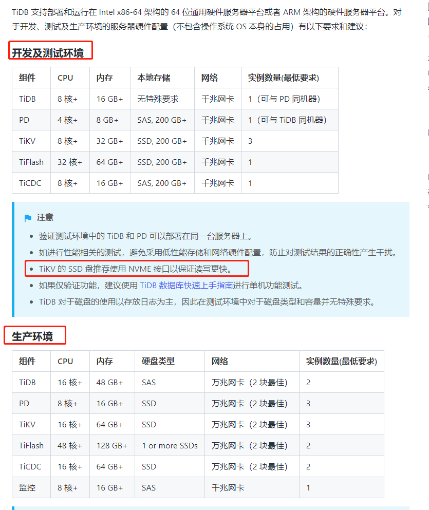

那只是一个验证而已,如果要做 POC,要参考官方提供的配置要求

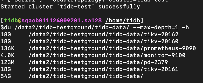

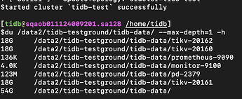

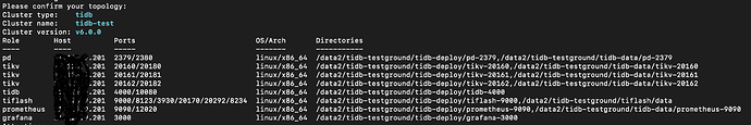

我也是单机配置过3副本TiKV+1TiFlash加其他默认配置的东西,插入几十万条数据,然后看所有region总大小应该也差不多1~2个G,文件增加的占用大概是3~4G,但是文件夹总大小在集群启动之后自然增加了50多G;
部署前文件夹大小
57
部署集群
启动集群后

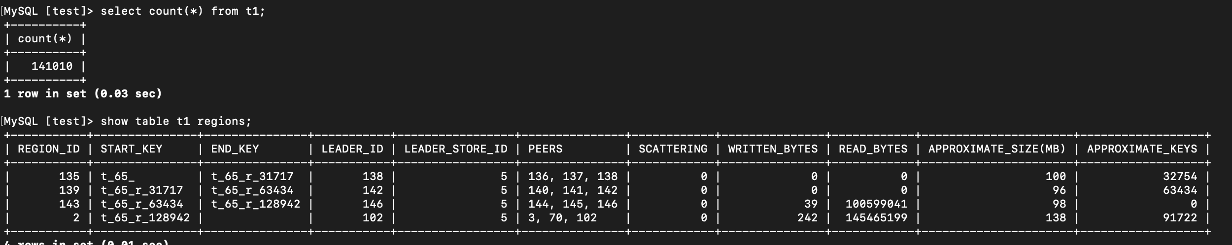

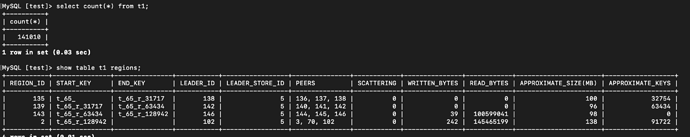

按照https://docs.pingcap.com/zh/tidb/dev/sql-statement-show-table-regions插入测试数据
可以看到大概4个region,每个大小约100MB,算上3副本,总大小应该1.2G左右
现在文件系统占用增加了3GB
