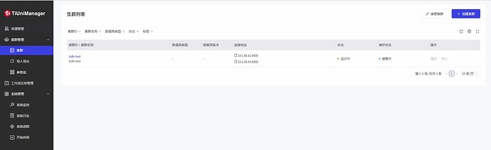

1、导入现有集群后,维护状态一直是接管中,重启和停止按钮都是灰色的不能操作,请问这个状态是否不太正常?

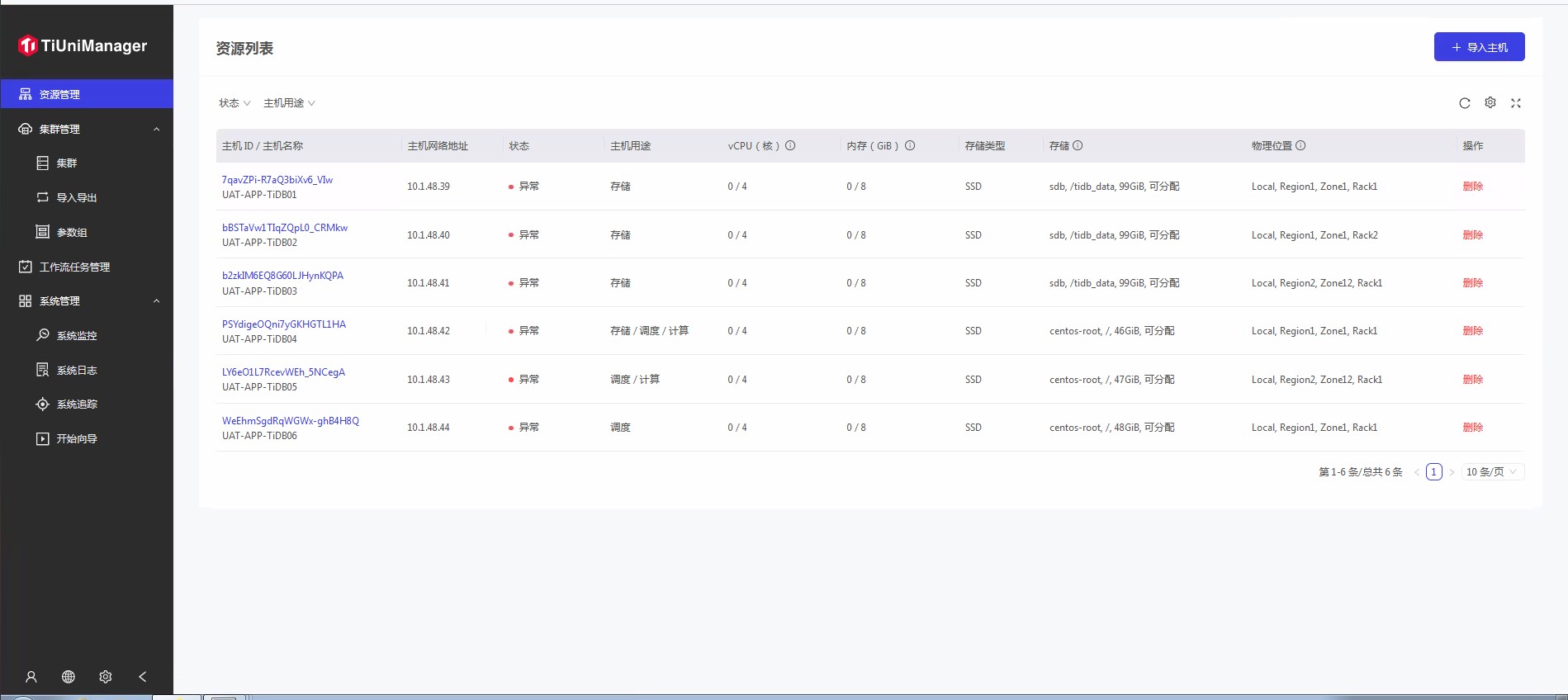

2、导入现有集群后,资源管理中的每台主机状态都是异常,这个异常的明细在哪里看?CPU和内存的分子部分都是0,比如0/4,0/8代表什么意思?

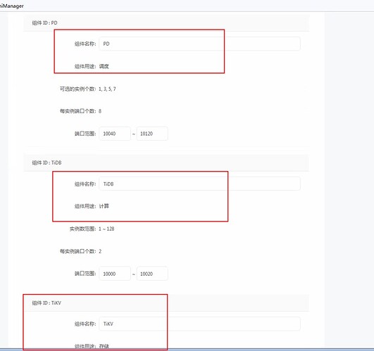

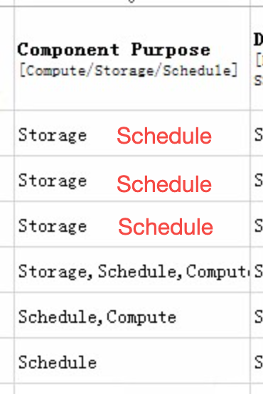

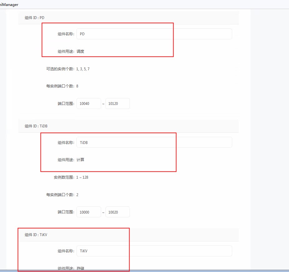

1.什么版本的tiup,最新版本的tiup,excel中component purpose列,Schedule是必选项
2.“工作流任务管理”里面有各个步骤的报错信息
3.接管有问题,直接删除,删除不了,就需要重新部署tiunimanager
4.接管过程是需要一定的时间,按钮是灰色的是正常的
5.“CPU和内存的分子部分都是0,比如0/4,0/8代表什么意思?” 应该是通过tiunimanager重建集群之后,创建的时候分配的资源,接管的估计不显示。
excel里面有purpose列的。接管有问题只能重新部署TiUniManager,这个设计有点反人类啊![]()
有bug,你把Storage,Schedule,Compute都写上就行,具体创建你再选呗。
