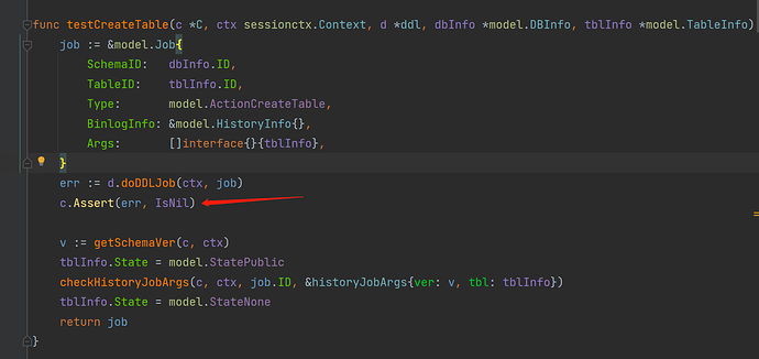

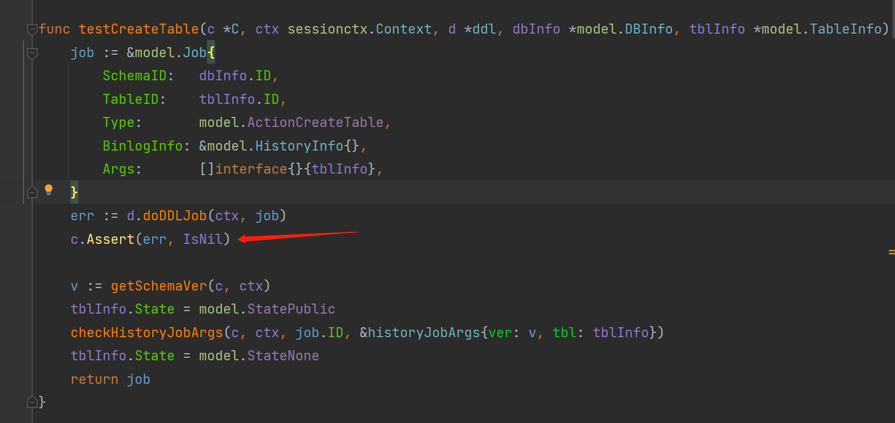

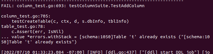

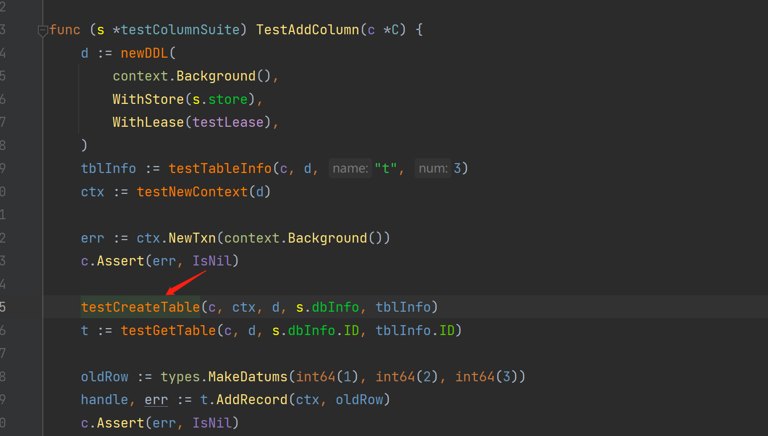

还有一个就是在这个test里面,TestAddColumn有一个创建表的代码,我查看了一下调用链,在这个action中有个调用的都是原生框架提供的代码,不过也有小概率会出错:
