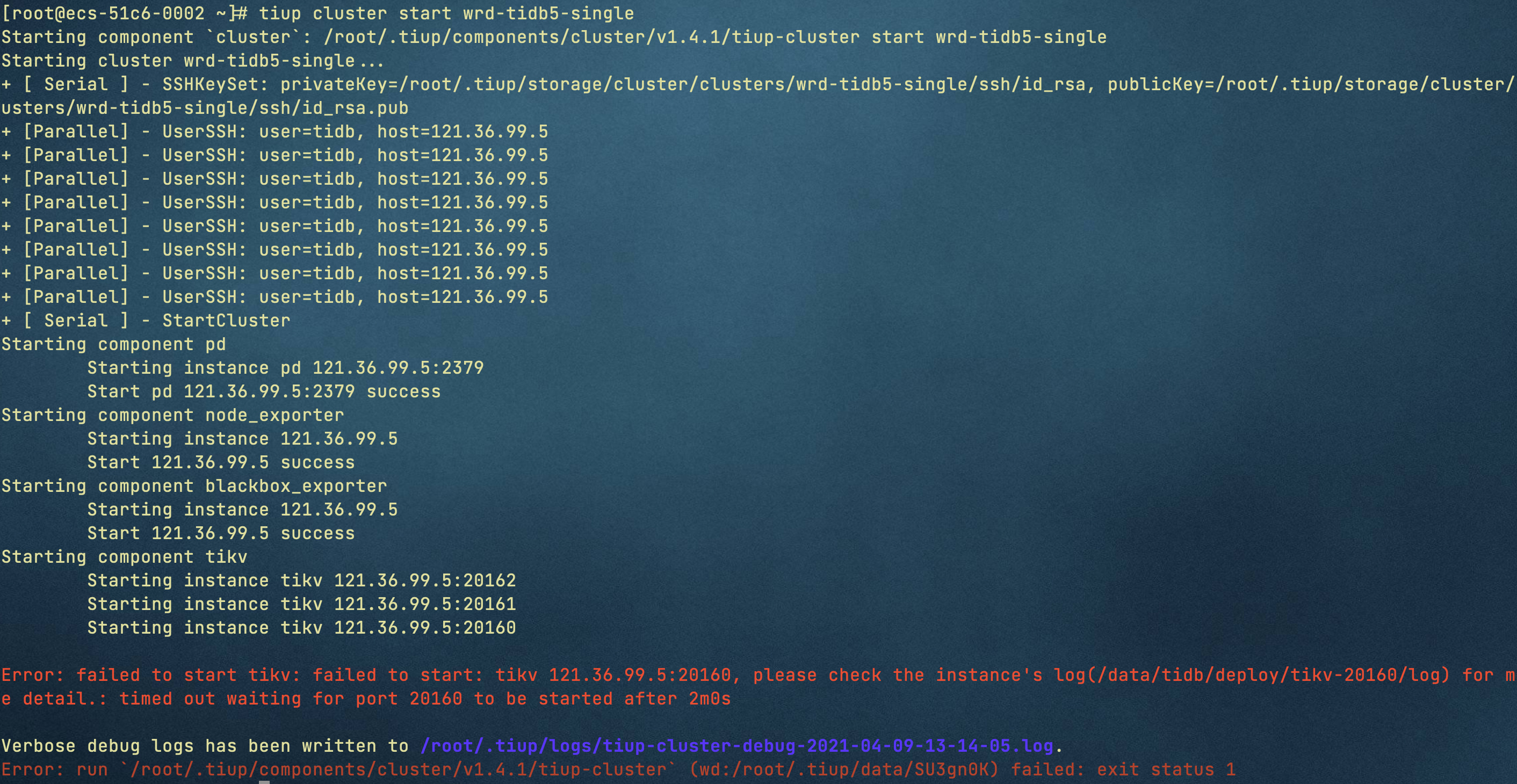

  3. 启动到TiKV时报错,报错如下:

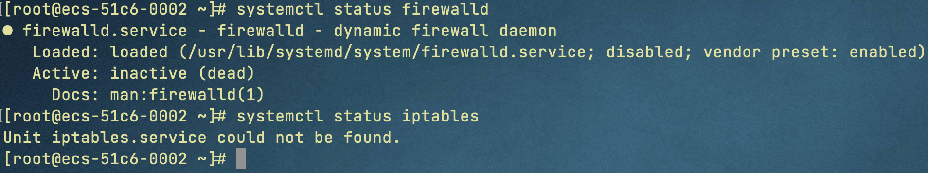

防火墙是关了的

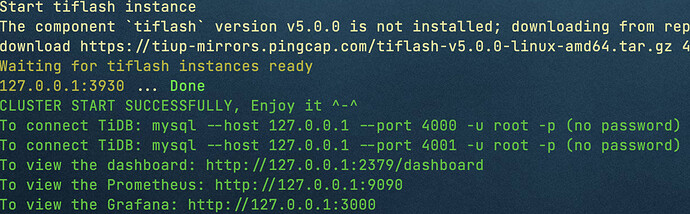

tiup playground安装是可以的
你到 tikv 的机器上,试试能不能访问 121.36.99.5 的 2379 端口,应该是被安全组拦了。
P.S. 如果你是在这个机器本地运行的 tiup ,可以把 121.36.99.5 换成私网地址,或者索性写成 127.0.0.1
pd 是成功了的,依赖pd的服务启动失败了。
单节点的 pd 很难启动不了。。
  1. 可以使用 tiup playground --host 121.36.99.5 来验证一下端口问题.
  2. 如果无法启动,可以ifconfig 看下是否有分配内网地址,用内网地址试试。
换127.0.0.1可以启动,为什么呢?就一台单机,firewalld和iptables都关了。
除了机器本身的防火墙规则,还有公有云的安全组呢,你访问公网的 2379 端口,被安全组拦住了吧
