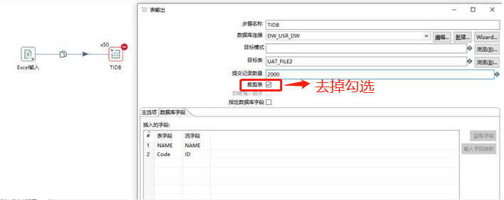

嗯嗯,我们检查了一下在kettle中有个选项,去掉就ok了。
好的,请问下方便告知下具体是调整了 kettle 哪个选项吗?这样方便其他小伙伴遇到同样问题后可以参考下。
