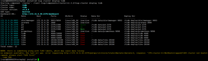

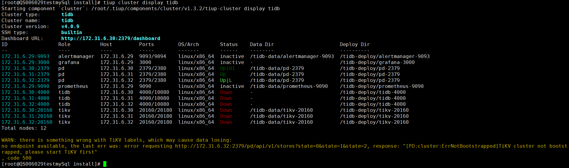

因为要做异地机房的灾备测试,所以将原本6KV6PD4TIDB的群集中的三个节点的网卡关闭。关闭后,从中控机上发现所有节点均显示down状态:
尝试进行scale-in操作踢出关闭网络的模拟异地机房3个节点,因为会进行物理删除,因此不成功。

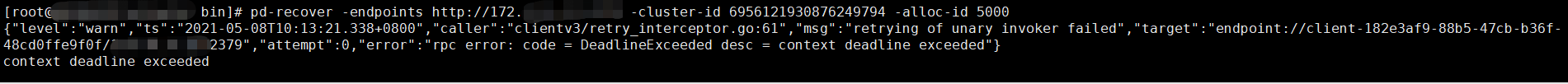

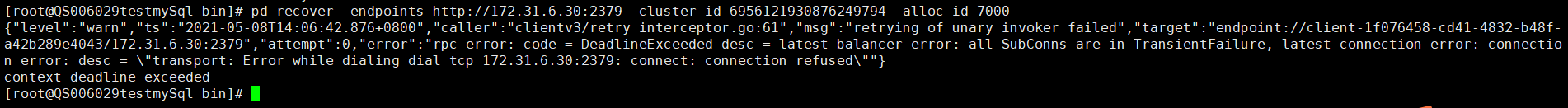

尝试连接还在线的pd-server进行max-replica,member的修改,没有响应,日志报错failed to publish local member to cluster through raft
使用pd-recover进行pd群集的恢复,报错context deadline exceeded:
想请问下老师这种情况该怎么处理,因为3台pd server的模拟丢失,导致整个群集无法控制,无法更改,期望上应该是将副本数改为3之后直接拉起群集,感谢!

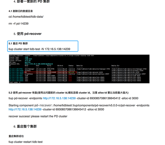

3、上面使用 pd-recover 恢复 pd 集群遇到报错,论坛有相关文档可以来参考:
环境信息
单机模拟
tiup cluster display tidb-test
[image]
模拟 PD 损坏
删除 PD data 目录数据
cd /home/tidbtest/tidb-data/pd-14239
rm -rf *
查看集群状态已不可用
[image]
等待一段时间再次查看 data…

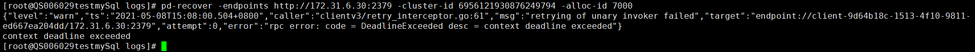

删除data目录后进行recover依然报连接错误
如果是先决定恢复 172.31.6.30:2379 ,那么需要先把这个 pd server start ,然后再用 pd-recover 哈,参考下面的步骤:

现在启动pd节点会一直hung在+ [ Serial ] - UpdateTopology: cluster=tidb这一步
这个是一个已知问题,请将 tiup 升级至最新版本,然后再尝试重启 pd server 看下:
tiup update --self
tiup update cluster

9
tiup升级后能正常启停pd节点,但是在pd节点进程存在的情况下,pd-recover仍然报错,从连接不上变成了一开始那个错:

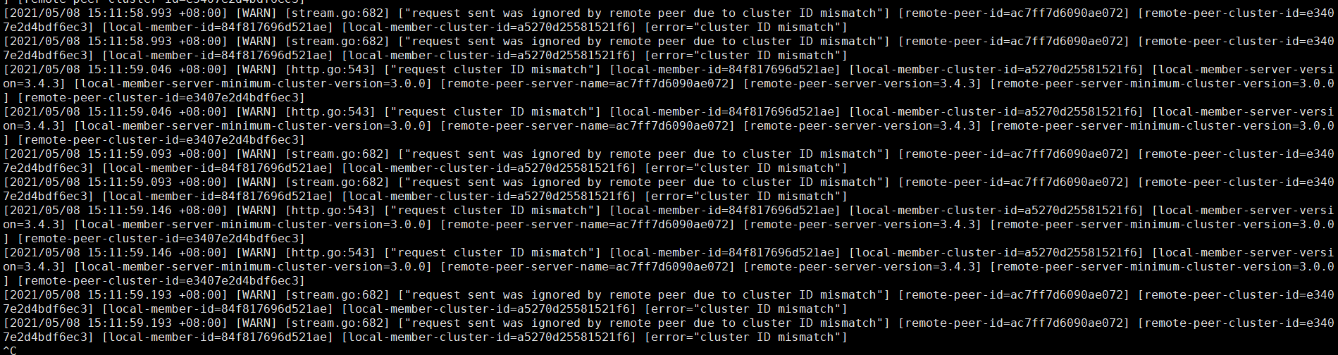

10
目前因为删除pd data数据,日志中出现大量cluster id not match错误
现在的操作到哪一个步骤了,现在是 pd recover 操作完成了吗?操作完成后,有重启整个 tidb 集群吗?

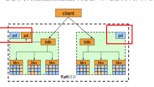

回到最初的出发点,想请问下,在异地双机房,6个kv6个pd6个tidb节点均匀分布在两个机房,然后设置6副本,通过打标签的形式将副本均分到每个kv节点上的做法,在某个机房丢失,即丢掉一半的kv节点和pd的情况下,是否已经无法拉起群集 ,那么,如果调整为3pd,1+2或者0+3的分布,是否也会出现这种情况(pd存活数量不足,无法进行选举)?
pd 的选举是通过 etcd 来进行的,所以需要满足多数派。如果调整为 3 个 pd ,idc1 有 2 个 pd ,idc2 有一个 pd,当 idc2 异常无法提供服务时,idc1 仍然有 2 个 pd 节点,满足多数派(3 个 pd 节点存活 2 个)并且能够正常的选举出 leader。反之,如果 idc1 整体无法提供服务,那么 idc2 只有一个 pd,不满足多数派,此时如果想把 pd cluster 拉起,那么需要使用 pd-recover 来进行修复~
综上,一般生产环境理论上配置 3 个 pd 节点即可 ~

另外,我重新看了下例子的图,发现确实是1+2的pd配置:
这个情况下,如果左边的机房宕机,就只能靠pd-recover去恢复(如果可以恢复成功的话)
那么意味着2机房无法保证多数派的情况,最好还是用2+1+2 5副本或者2+2+2 6副本的3机房配置。
1、请上传下 172.31.6.30 2379 这个 pd server 的 run_pd.sh 的内容
2、如果是要在 IDC 间 PD 也实现高可用,那么 3 IDC 部署可能是比较合适的选择。如果是两个 IDC 部署,3 个 PD 节点和 5 个 PD 节点的高可用性基本上没有差别,因为都不可避免一个 IDC 宕机异常无法提供服务,出现 PD 集群因为多数派而无法提供服务的现象,极端情况下都需要使用 PD-Recover 来进行修复 ~

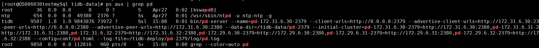

脚本如下:
run_pd.sh (884 字节)
确认几个信息:
1、172.31.6.30 2379 这个 pd server 对应的 data-dir 是删掉后,再启动,然后又使用 pd-recover 操作的吧?
2、现在的 tiup cluster edit-config {cluster-name} 的信息是怎样的?
另外,下面的这行信息,只保留 pd-172.31.6.30-2379=http://172.31.6.30:2380 ,然后再启动下这个 pd server,然后再使用 pd-recover 恢复看下:
--initial-cluster="pd-172.31.6.30-2379=http://172.31.6.30:2380,pd-172.31.6.31-2379=http://172.31.6.31:2380,pd-172.31.6.32-2379=http://172.31.6.32:2380,pd-172.29.6.30-2379=http://172.29.6.30:2380,pd-172.29.6.31-2379=http://172.29.6.31:2380,pd-172.29.6.32-2379=http://172.29.6.32:2380" \

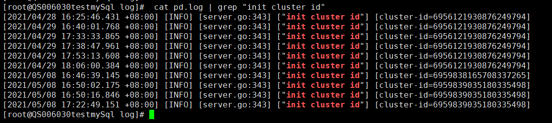

我将30上的run-pd脚本的initial-cluster改为30单个节点后,按照删除data-dir,启动30,pd-recover的顺序确实恢复成功了。pd有了leader之后,缩容操作可以进行,因此将另一个机房的3节点的所有组件缩容下线,修改kv标签为之前的标签,然后将同一机房的31和32的pd缩容,重新扩容,最后重启tidb群集,但是现在kv不认新的pd群集,报错[FATAL] [server.rs:590] [“failed to start node: "[src/server/node.rs:207]: cluster ID mismatch, local 6956121930876249794 != remote 6959839035180335498, you are trying to connect to another cluster, please reconnect to the correct PD"”]
我检查了下之前recove操作的id,的确是6956121930876249794
1、你那里先确认下在最最最开始之前,即出现网络故障的时候,那个时间段之前的 pd log 中的 cluster ID 是什么,可以通过 cat pd.log | grep "init cluster id" ,来确认下集群的 cluster id

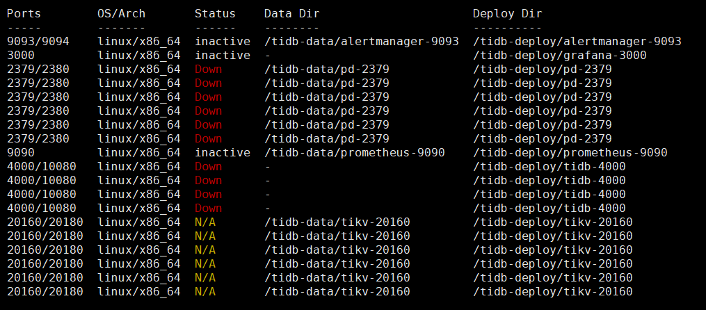

2、上面提到的缩容操作,是把故障的 pd ,tikv 这些节点都缩容掉了吗?tiup cluster display 看下现在的拓扑
Renne
(Hacker Ckfy Z Pda)
2021 年5 月 8 日 09:40
21
看上去似乎是recover之前和之后都改变了一次,最开始肯定是kv里面那个
现在的拓扑:
