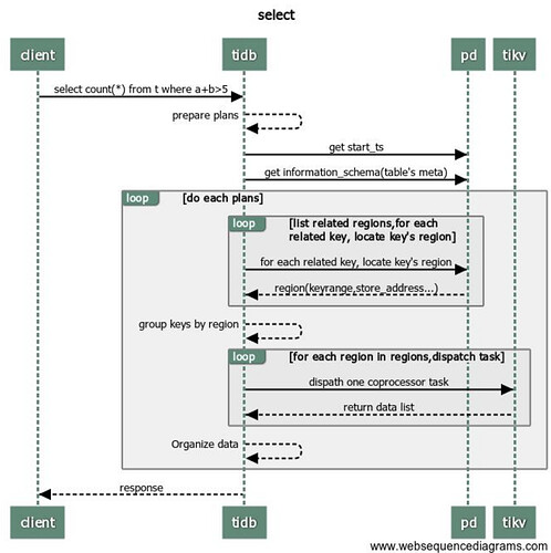

1. 概述
[TiDB]
  1. 建立链接 tidb 收到来自客户端的 select 请求。
  2. tidb 分析该请求
  3. 与pd交互,tidb 向 pd 获取 start_ts 信息。
  4. tidb 从缓存中获取 information_schema(启动的时候缓存这些信息),若没有,从 tikv 获取 information_schema。
  5. tidb 从 information_schema 中获取到当前用户所操作的 table 的元信息。
  6. tidb 根据准备好的执行计划,将 tidb 这边的 keyrange 带上 table 的元信息后组织成 tikv 的 keyrange。
  7. tidb 从缓存或 PD 获取每个 keyrange 所在的 regions 信息。
  8. tidb 根据 regions 对 keyrange 进行分组。

[TIKV]
  1. grpc请求(server.grpc-concurrency),存在一个连接池属于长链接.
  2. tidb 并发向所有 regions 对应的 tikv 分发 select 请求。
3.tikv 根据 tidb 的请求进行数据的筛选过滤,然后返回给 tidb。(readpool.storage readpool.coprocessor)
[TiDB]
  1. tidb 收到所有结果后,整理数据。
  2. tidb 执行下一个执行计划 5,或返回客户端数据。
修改:第2步,获取数据所对应的 region 定位信息后,需要通过 grpc 发送请求到对应 tikv 节点。并且如果涉及同一个 tikv 的 rpc请求会使用 Batch 的方式,也就是说对 Tikv 只发起一次 rpc 请求。
总结:简单的说,就是 TiDB 在收到客户端的查询请求后,切分成一个个以 Range 为单位的子任务, 并行下发到所在的 TIKV 上。

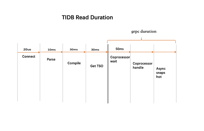

1. TiDB 层
1. 协议层入口
当和客户端的连接建立好之后,TiDB 中会有一个 Goroutine 监听端口,等待从客户端发来的包,并对发来的包做处理。使用 clientConn.Run() 在循环中,不断的读取网络包。然后调用 dispatch() 方法处理收到的请求,然后根据 Command 的类型,调用对应的处理函数。最常用的 Command 是 COM_QUERY,对于大多数 SQL 语句,只要不是用 Prepared 方式,都是 COM_QUERY。 对于 Command Query,从客户端发送来的主要是 SQL 文本,处理函数是 handleQuery()
tidb 的监控上面有一个 goroutine 的数量,这个跟 connection 应该是正相关的。一个 connection 至少有一个 read 和 一个 write goroutine,但是系统中有一组其他模块固定使用的 goroutine,剩下的就是动态的 goroutine(主要是一些并行算子,回动态创建,算子结束后自动释放,所以可以结合 connection count 和 goroutine 的数量来看是否有多个并行算子,比如 connection count 没有变化,但是 gorontine 数量升高了,就有可能是有并行算子在执行)
默认情况下,连接数限制为1000,由 token-limit 参数控制。如果这个参数设置过小,新建连接会花费更长的时间,正常情况下,”Get Token Duration” 应该小于 2us。
注: OLTP 场景下,建议连接数应该少于500个,并且需要密切关注不同 tidb-server 之间连接数的均匀分布。
注: OLTP 场景下,建议 99.9%的查询延迟都应该小于500ms。 Heap Memory,当本地 latch 启用的情况下,每个 TIDB server 使用的内存大小应该小于 3G ,如果禁用,则应该小于 1GB。
2. Parser 模块 (Lexer & Yacc)
TiDB使用词法分析器 lex 进行抽象+语法分析器 yacc 生成树形结构。这两个组件共同构成了 Parser 模块,调用 Parser,可以将文本解析成结构化数据,也就是抽象语法树 (AST)。
Grafana Metrics 提供了 SQL 解析成 AST 所消耗的时间,正常情况下应小于 10ms。
平均解析时间为:tidb_session_parse_duration_seconds_sum{sql_type=“general”}
/tidb_session_parse_duration_seconds_count{sql_type=“general”}
3. Compile 模块

6. 获取 Key 所在的 Region and TSO
TiDB 通过向 PD 发送请求实现 region 的定位及获取 TSO。PD client 实现了接口 GetRegion 通过调用这个接口,我们就可以定位这个 key 所在的 Region。
为了防止获取一个范围内的多个 Region,重复循环多次调用 GetRegion 这个接口每次读取数据的时候,都需要先去访问 PD,这样会给 PD 带来巨大压力,同时影响请求的性能。Tikv-client 实现了一个 RegionCache 的组件,缓存 Region 信息, 当需要定位 key 所在的 Region 的时候,如果 RegionCache 命中,就不需要访问 PD 。
RegionCache 的内部,有两种数据结构保存 Region 信息,一个是 map,另一个是 b-tree,用 map 可以快速根据 region ID 查找到 Region,用 b-tree 可以根据一个 key 找到包含该 key 的 Region。通过 region cache 提供的 LocateKey 方法,我们可以找到有哪些 region 包含了一个 key range 范围内的数据。如果因为 Region 分裂,Region 迁移导致了 Region 信息变化,请求的 Region 信息就会过期,这时 tikv-server 就会返回 Region 错误。遇到了 Region 错误,后清理 RegionCache(仅清理变化的信息),重新获取最新的 Region 信息,并重新发送请求。
region cache:
先访问 pd 获取 tso,然后访问 tidb-server 本地 region cache,然后按照获得的路由信息,将请求发给 Tikv,如果 Tikv 返回错误说明路由信息过旧,这个时候 tidb-server 会去 pd 重新取 region 的最新路由信息,并更新 region cache。如果,请求发送到 follower 了,Tikv 会返回 not leader 的错误并把谁是 leader 的信息返回给 tidb-server, 然后 tidb-sever 更新 region cache。
TSO获取:
Point Get 也会取 tso, 在 PrepareTxnCtx 时发送 tso 请求到 pd(有计划进行优化)。PrepareTxnCtx 执行阶段很早,在对 SQL 做 parse 之前就执行了。但是 Point Get 虽然去申请了 tso,但是并没有去调用 txnFuture.wait 去读取它。而有一些情况,是直接用 maxTs 构造了一个 Txn 对象,也就是 Point Get 并不会去等待 pd 的返回,但是依然对 pd 造成了一些压力(虽然会 batch)。其他情况,至少会拿一个 tso(start_ts),并且需要注意的是 start_ts 为 0 的情况并不代表没有发送 tso 请求到 pd。
所有 TiDB 与 PD 交互的逻辑都是通过一个 PD Client 的对象进行的,这个对象会在服务器启动时创建 Store 的时候创建出来,创建之后会开启一个新线程,专门负责批量从 PD 获取 TSO,这个线程的工作流程大致流程如下:
  1. TSO 线程监听一个 channel,如果这个 channel 里有 TSO 请求,那么就会开始向 PD 请求 TSO(如果这个 channel 有多个请求,本次请求会进行 batch)
  2. 将批量请求而来的的 TSO 分配给这些请求

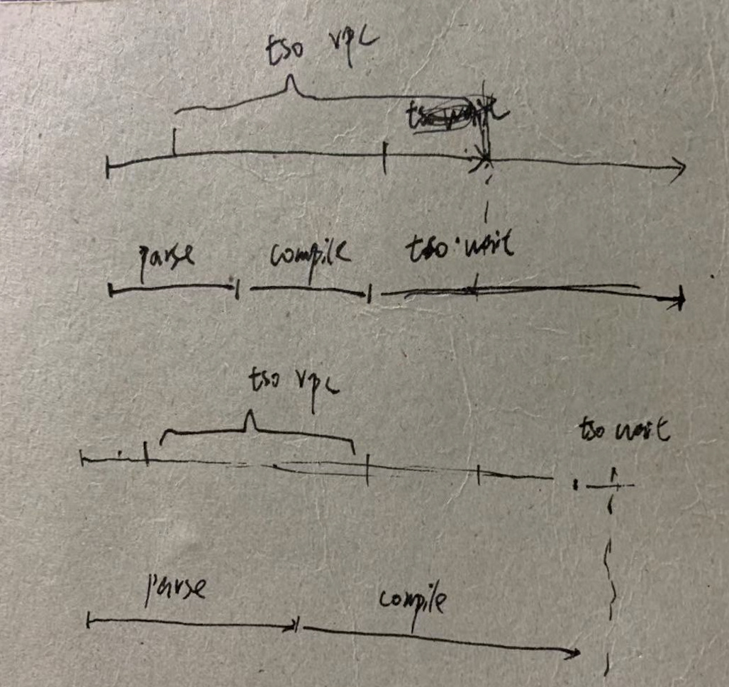

对于这些 TSO 请求,其实就被分为了三个阶段:
  1. 将一个 TSO 请求放入这个 channel,对应的函数为 GetTSAsync,调用这个函数会得到一个 tsFuture 对象
  2. TSO 线程从 channel 拿到请求向 PD 发起 RPC 请求,获取 TSO,获取到 TSO 之后分配给相应的请求
  3. TSO 分配给相应的请求之后,就可以通过持有的 tsFuture 获取 TSO(调用 tsFuture.Wait())

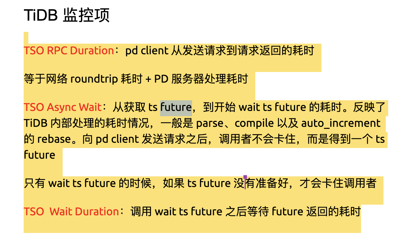

目前系统没有对第一个阶段设置相应的监控信息,这个过程通常很快,除非 channel 满了,否则 GetTSAsync 函数很快返回,而 channel 满表示 RPC 请求延迟可能过高,所以可以通过 RPC 请求的 Duration 来进一步分析。
  • PD TSO RPC Duration : 反应向 PD 发起 RPC 请求的耗时,这个过程慢有两种可能:
    • TiDB 和 PD 之间的网络延迟高
    • PD 负载太高,能不能及时处理 TSO 的 RPC 请求
  • TSO Async Duration: 拿到一个 tsFuture 之后到调用 tsFuture.Wait() 中间的时间消耗,拿到 tsFuture 之后,后续还需要进行 SQL Parse 和 Compile 成执行计划,真正执行的时候才会调用 tsFuture.Wait(),所以这部分延迟太多,可能因为:
    • 这个 SQL 很复杂,Parse 花费了很长的时间
    • Compile 花费了很长时间
  • PD TSO Wait Duration: 我们 C可能拿到一个 tsFuture 之后,很快做完 Parse 和 Compile 的过程,这个时候去调用 tsFuture.Wait(),但是这个时候 PD 的 TSO RPC 还没有返回,我们就需要等,这个时间反应的是这一段的等待时间。
  • PD TSO Duration:上面整个过程的时间
所以这一块的正确分析方式是先查看整个 TSO 是否延迟过大,再去查具体是某个阶段延迟过大。
kv get / batch get
[pdclient]
  1. get tso
  2. region cache
PD TSO Wait Duration : TiDB从PD获取时间戳的延迟时间。如果tidb-server的工作负载非常高,则此值将很高。(读取只向 PD拿一次 Tso 就够了。写入的话,需要拿两次。)
结论:符合预期,因为写流程两阶段提交,需要取两次 tso,包括:start_ts + commit_ts。并且暂时不会支持通过 start_ts 计算出 commit_ts 减少拿的次数。所以在压测场景下,写入场景一般会比读场景的 PD TSO Wait Duration 的指标值高很多。
PD TSO RPC Duration: TiDB的RPC延迟从PD获得时间戳。主要与TiDB和PD之间的延迟有关。参考值:在同一数据中心内小于30ms。
一般处理流程(简化版):
TSO RPC Duration 高:网络或 PD 的问题。建议值 4ms 以内。
TSO Async Wait 高,输入请求的问题,比如 replace into ()() SQL 太长。可以具体看一下 parse & compile 的耗时。从开始往 pd 发请求,到我们查看请求结果,这个是 tso async wait
机器负载高,Go 的 runtime 的问题
如自动提交的点查,是不需要获取 TSO 的,它慢不应该在 PD 监控里找原因。
[tikv-client]
关于 tikv-client 配置参数:
max-batch-size = 15
批量发送 rpc 封包的最大数量,如果不为 0,将使用 BatchCommands api 发送请求到 TiKV,可以在并发度高的情况降低 rpc 的延迟,推荐不修改该值
grpc-connection-count = 16 跟每个 TiKV 之间建立的最大连接数。

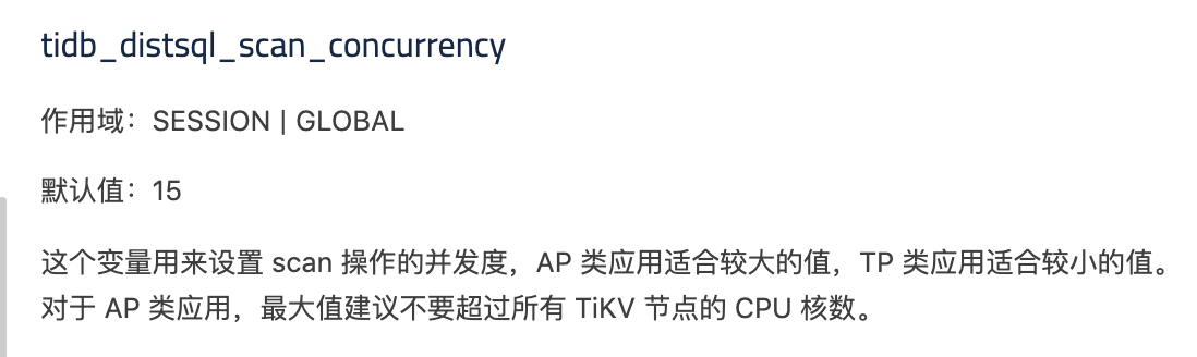

可以通过参数 tidb_distsql_scan_concurrency 参数控制用于同时向 TiKV 发送请求的worker 的数量。每个worker 只能向一个TiKV Region 发送一个 task 任务。

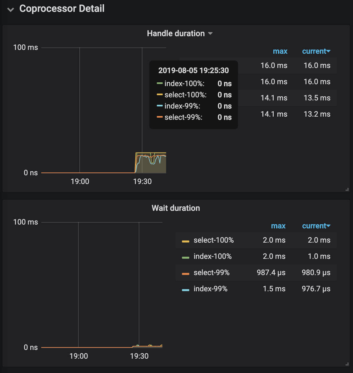

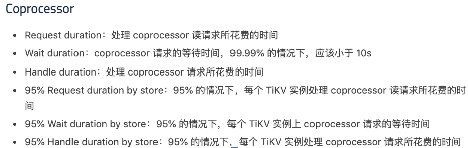

[TIKV Duration]
  • async-snapshot duration
  • coprocsssor handle duration
  • coprocsssor wait duration 建议 99%的等待延迟应该在50ms以内。如果这个指标过高一般意味着 coprocessor 处于繁忙状态。

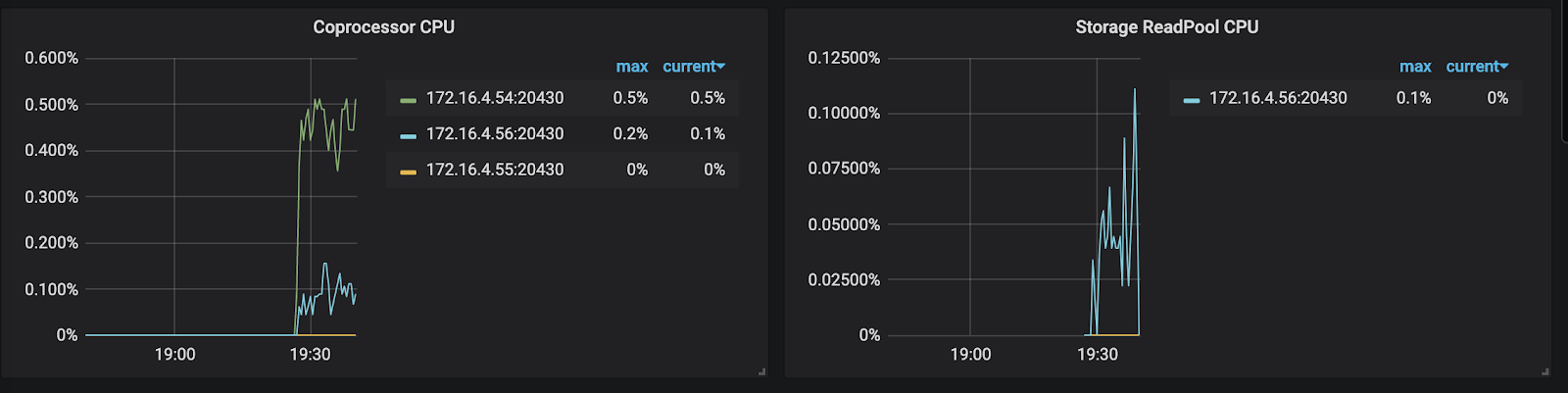

  • Storage ReadPool CPU:
负责点查场景下的 key 读取操作: get & batch get & schema 获取
  • Corprocessor CPU:
负责非点查场景下的 key 读取操作, 统计数据, checksum.

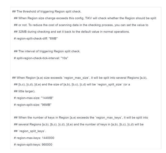

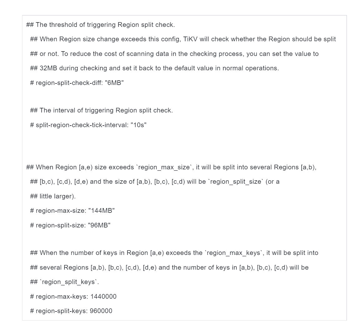

  • Split check CPU:
看了3.0版本的参数,region-split-check-diff: "6MB” ,split-region-check-tick-interval: “10s”
每隔10s 运行 check,发现 region 的大小增长超过6MB ,并且满足region-max-size: “144MB” 或者 region-max-keys: 1440000 这两个条件之一时触发 split 操作,split 之后,新的 region 大小是96MB,max-keys 是960000。
