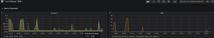

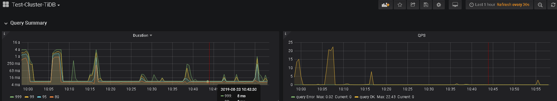

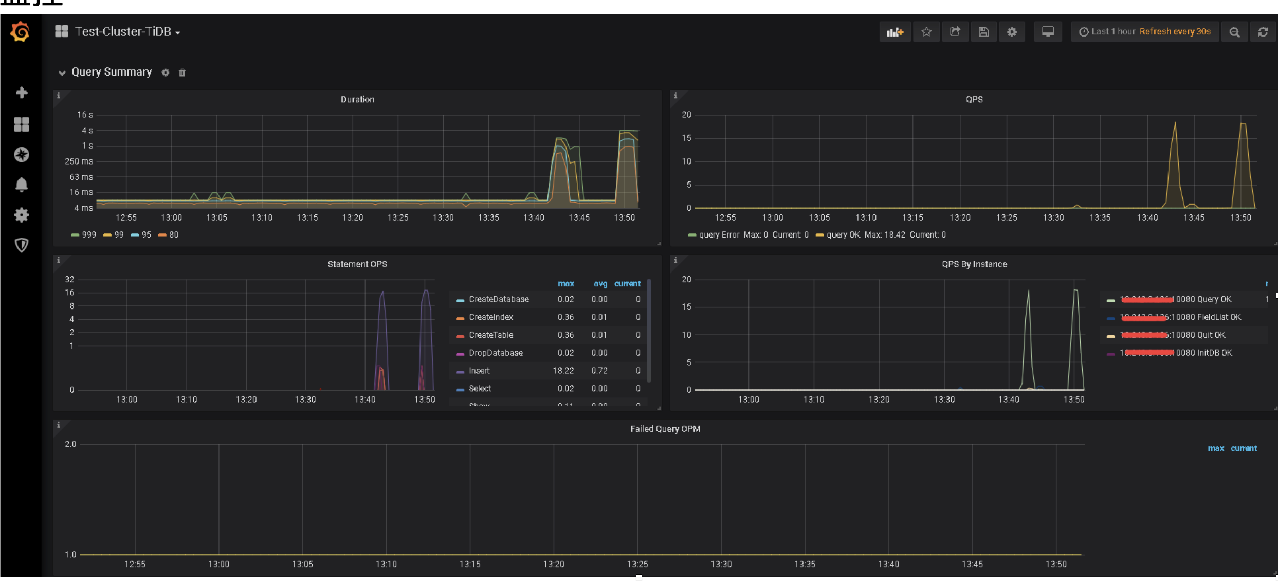

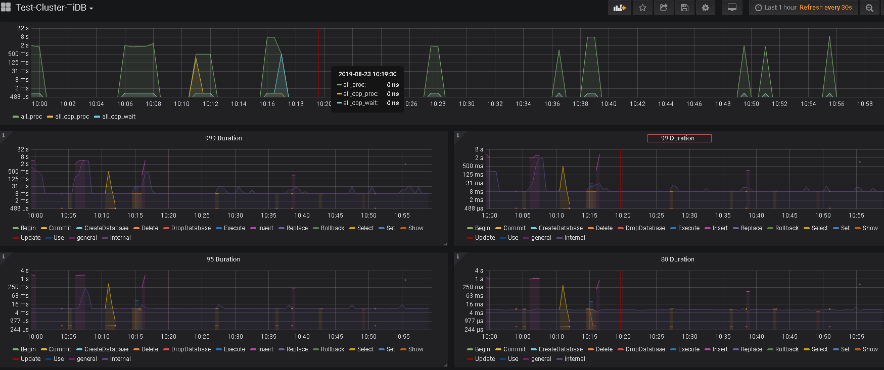

可以发一下 TiDB 的监控,帮你排查一下瓶颈。
从监控看 sysbench 测试没有 select 查询数据,麻烦确认一下 tidb 日志中具体的 slow query 是什么,需要针对 query 进行优化。

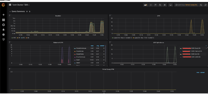

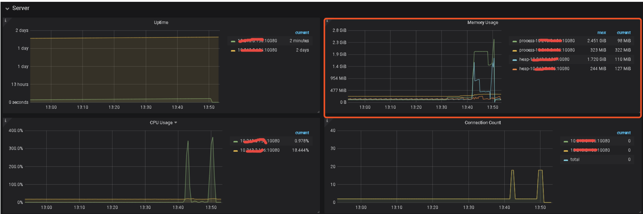

Memory Usage 中的确存在 tidb-server 内存掉底的情况,应该是有大的 select 导致的 TiDB Server 内存溢出,触发了 Linux 杀掉 tidb-server 服务的情况。

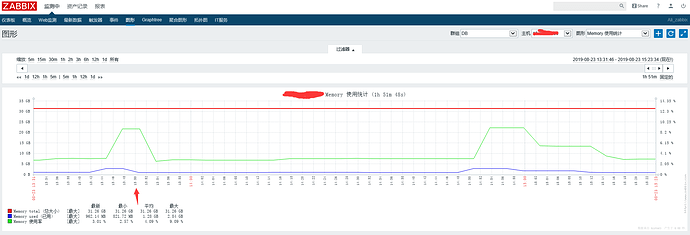

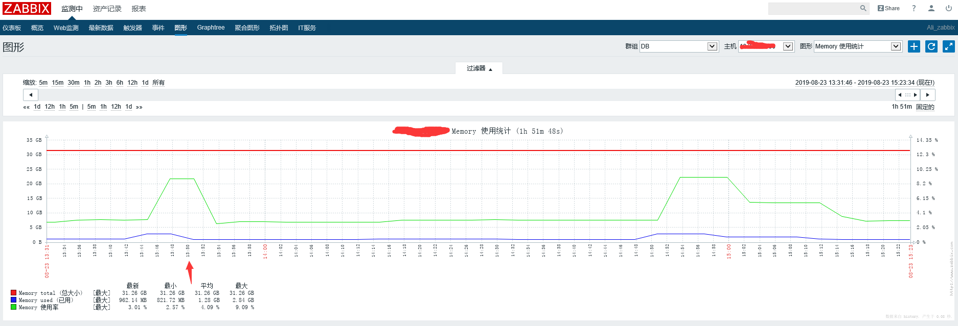

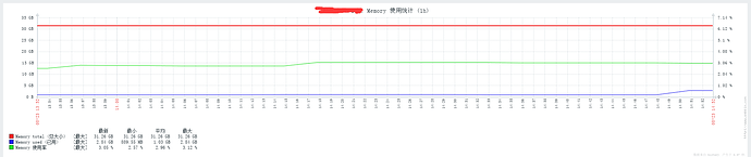

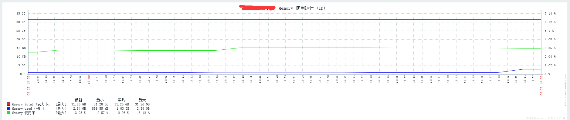

zabbix监控tidb服务的内存 剩余的还有很多啊,我这个压力测试只是建表插入数据,没有别的query

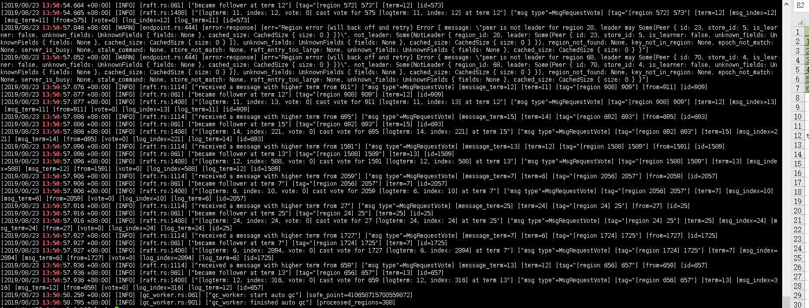

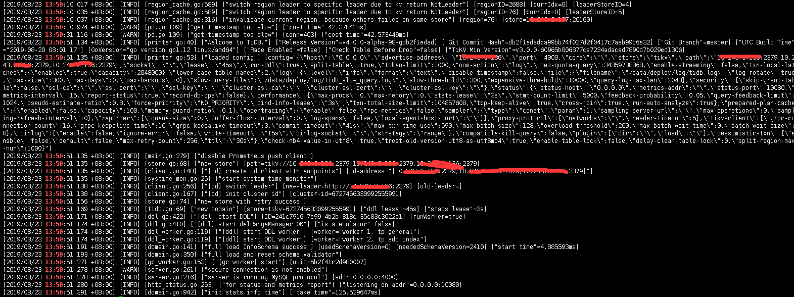

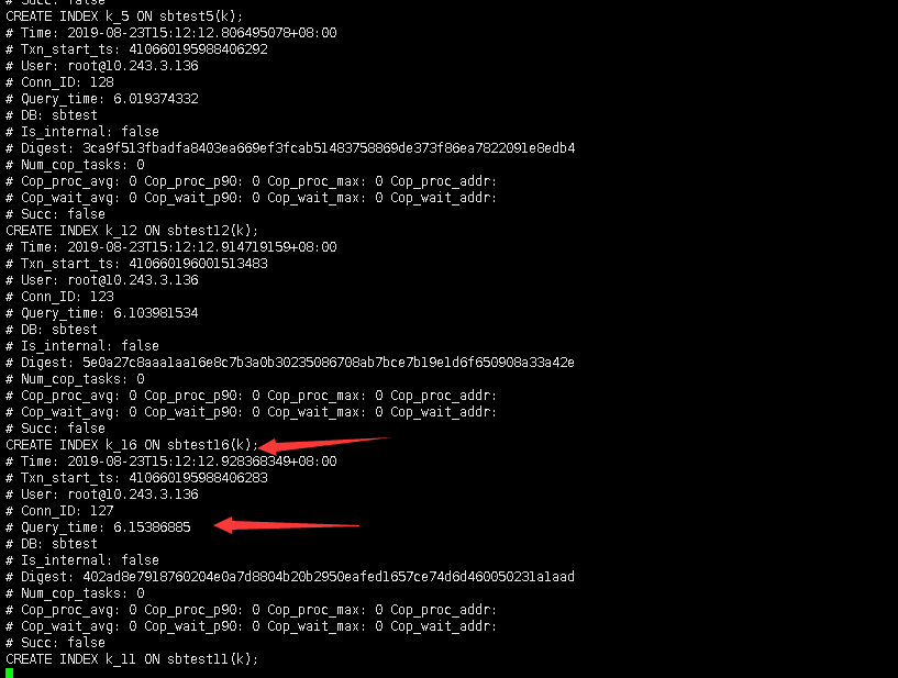

麻烦上传一下 tidb 和 tikv 的日志,我们看一下具体的报错吧。
发一下 13:50 的 zabbix TiDB 服务的内存使用率截图,另外发一下 13:50 的 tidb 和 tikv 日志的情况。
tidb
