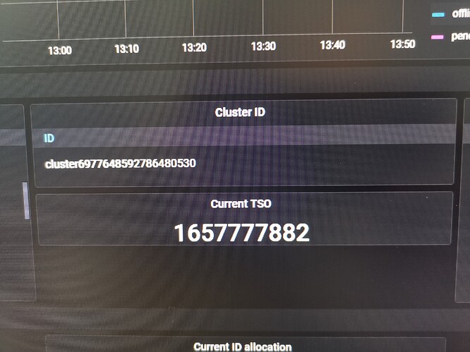

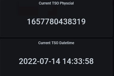

从grafana界面中,可以看到current TSO

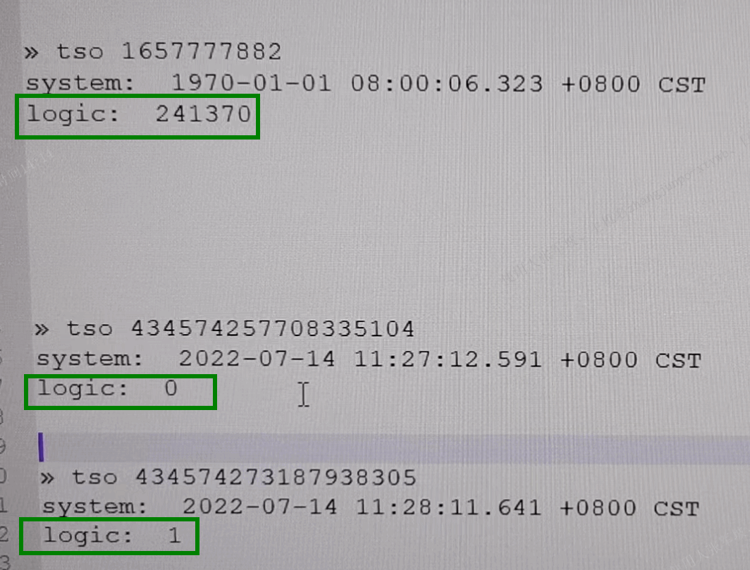

1、我通过PD工具查看这个TSO对应的系统时间怎么是1970-01-01 08:00:06呢?
2、这个和gc的safepoint对应的TSO是不是不是一回事呢?我看gc的safepoint的数字比这个值要大很多。
【遇到的问题】
【问题现象及影响】
【附件】
监控的 * Current TSO:当前分配 TSO 的物理时间戳部分,即我们正常理解的时间戳
gc的safepoint对应的TSO解释如下
问题1:
控的 * Current TSO:当前分配 TSO 的物理时间戳部分,即我们正常理解的时间戳。
那我能通过这个TSO,查看他表示的物理时间吗?
问题2:
这个logic代表什么含义呀?

logic就是逻辑时间,就是上面图的逻辑时钟部分,上面的物理时间戳转化可以用这种方式
tso 由 46 位物理 bit 和 18 位逻辑 bit 构成,也就是说一个物理时间对应着 2^18 个 tso,pd-ctl 中 logic 是这 18 个 bit 转换为十进制后的值。
v5.4.0版本中标题已经改成Current TSO Physical了,避免产生误解。这个时间是TSO中的高46位,不能直接用pd-ctl tso来转换的。通俗的理解就是,你把Current TSO Physical这个值先转成二进制格式,然后给后面填充18个0,再转回十进制格式,这时的数值你再用pd-ctl tso来看
tso 转时间(多对一)
select from_unixtime(conv(left(bin(‘430457637306368001’),41),2,10)/1000);
select from_unixtime(conv(left(bin(‘430457637459197954’),41),2,10)/1000);

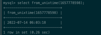

这个出来的时间要再+8,对吧
不需要的,tso 生成的时候是什么时区,转出来的就是就是什么时区
嗯,应该是集群的时区有关系。
mysql> select @@global.time_zone, @@global.system_time_zone;
| @@global.time_zone | @@global.system_time_zone |
| UTC | Asia/Shanghai |
1 row in set (0.00 sec)
mysql>
