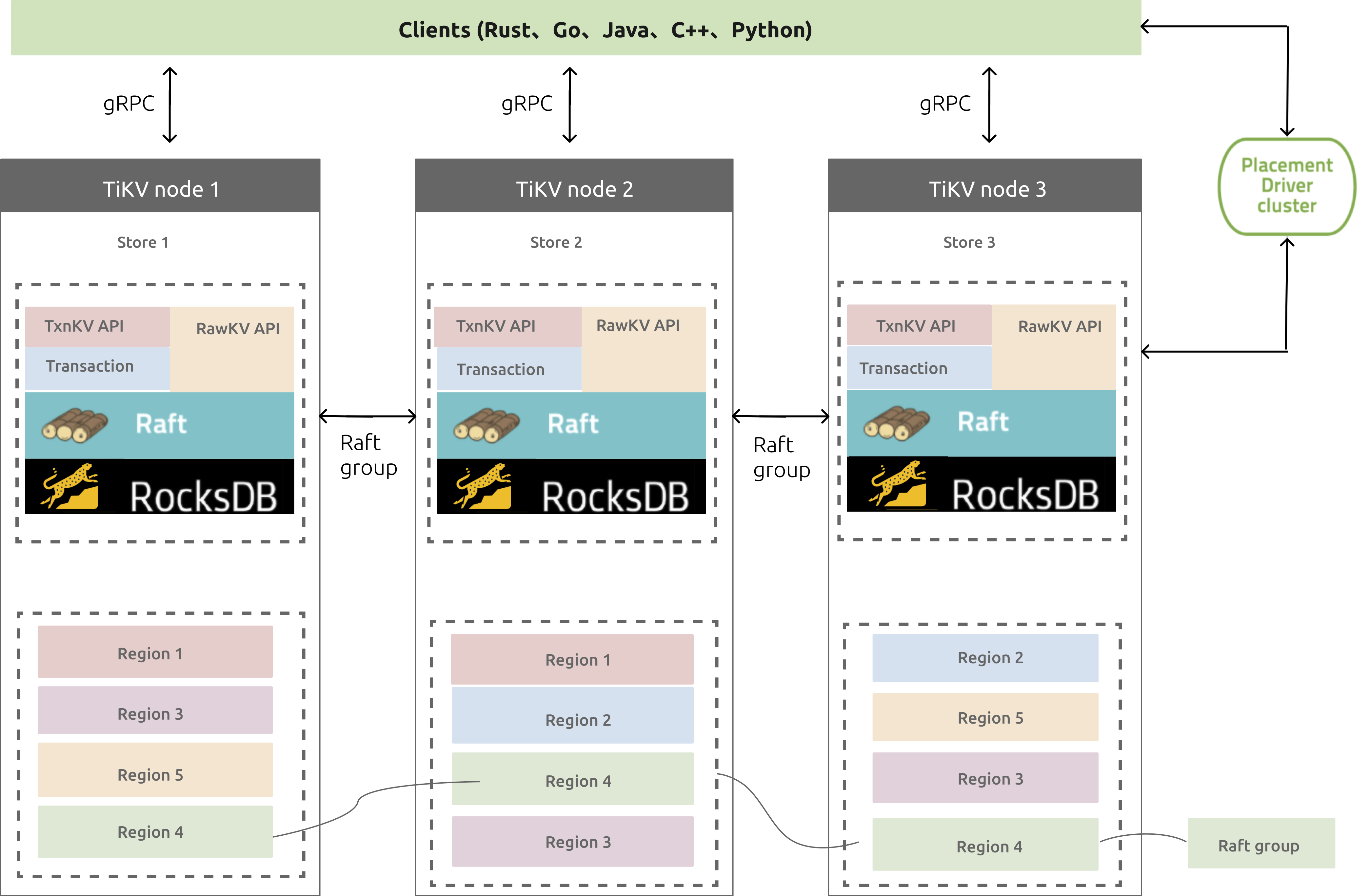

参考 纯 tikv的架构图
除了没tidb,也是有 PD的,但是调度支持的比较少

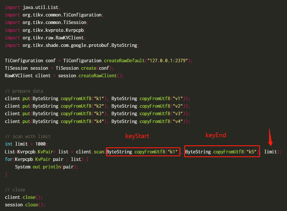

然后通过 数据的 Scan,你可以找到一些答案:
试了api,默认应该是按照key的字节长度来做range的边界,但是你说的范围可以自己定,这是在client层面可以操作的么,client的api没看到可以指定region范围的地方,只有region大小是可配置的

Region 的划分 还和 raft 有关系,参考下图:
