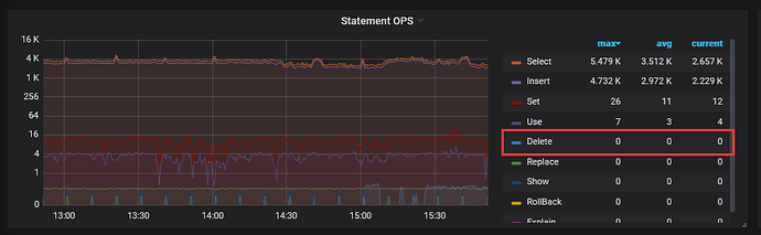

问题1:业务在清洗数据的时候发现监控的统计有些问题,delete操作的统计始终是0,但是已经操作了好几千次delete操作了,想了解一下这个是啥问题,这个delete计数器又是从哪获取的。

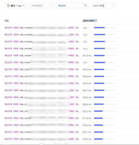

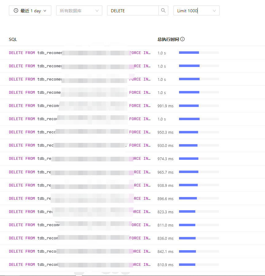

问题2:dashboard过滤条件功能存在小问题,图一是没有选择库的,显示的是所有delete操作,图二是选择了库名仅显示了三条delete,但是实际上基本都是这个库产生的delete,且产生时间都是近两小时。

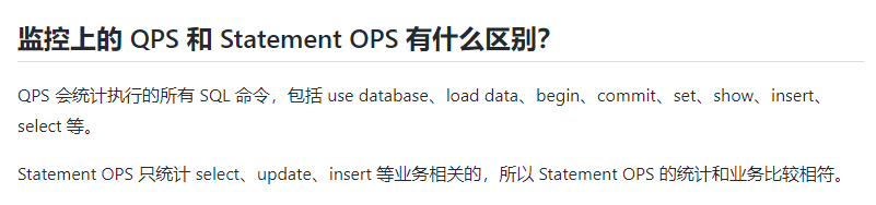

建议核对下 tidb 面板下面 QPS 的指标信息
https://docs.pingcap.com/zh/tidb/stable/grafana-tidb-dashboard
SELECT 、 INSERT 、 UPDATE 类型统计所有 TiDB 实例上每秒执行的 SQL 语句数量。可以比较下
业务清洗是单条delete sql一个事务,然后5个并发

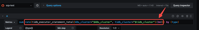

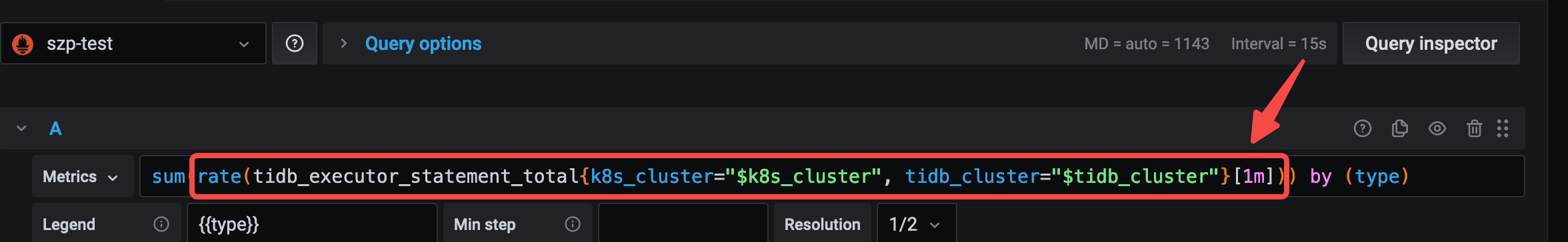

可能是 prometheus 表达式的缘故,时间区间内发生总数 / 时间区间,会有个均分的效果。 可以尝试把 rate 换成 irate 或 increase 看看是否符合预期。原理–>http://www.dbnest.net/docs/DB-TIDB/Class-01-TiDB之Prometheus#62-increase
