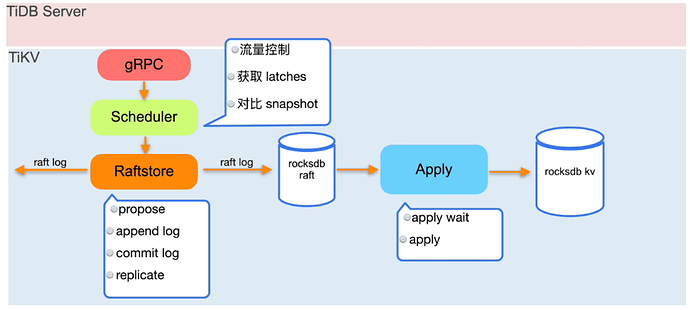

wal是保证事务持久性的一个重要手段,相当于oracle/mysql中的redo log。事务的写操作一定是先持久化到wal,再异步将脏数据刷到磁盘上的。如果数据库异常宕机,则可利用wal恢复数据。
raft log是raft一致性协议中进行数据复制的日志,也是保证CAP理论中一致性的手段。当事务在leader副本上发起commit时,事务的写操作会被封装成raft log entry,复制到多数派节点并进行append和apply后,commit操作才能成功返回。
ticdc是直接从tikv上读取的kv change log,不是raft log
raft log 是用于tikv 各个实例之间做数据同步的,举个不恰当的比喻就像的mysql的binlog 做主从同步,
而wal 日志是tikv的存储引擎rocksdb 具有的,这一点类似于mysql的redo log

在一个问题,rocksdb raft 实例在写入raft log的时候 ,也是需要wal日志来保护的,对吧
是的,数据写入memtable的时候也会写wal
写 raft log到rockdb实例的时候,有写memtable吗?

tikv底层分2个rocksdb,其中一个存储raftlog,一个存储数据。这里的raftlog 是tikv写数据的时候,首先通过raftlog保持3个tikv之间的数据一致,是raft协议记录的log,但是这个raftlog最终落到rocksdb也就是在rocksdb的存储一组kv,就是普普通通的一组kv。
然后说下wal rocksdb写数据时,先写memtable,memtable的意思是内存中的表。如果只写内存就返回了,那数据相当于没有持久化,所以要写一个wal,直接追加日志的形式写文件,相当于顺序写文件,磁盘顺序写文件速度是比较快的。
每个tikv有两个rocksdb实例,一个是存raft log的,一个是存真正数据的,分别是:rocksdb raft和rocksdb db这俩实例 , 然后写rocksdb db这个rocksdb实例的时候是先写wal,然后写memtable,请问写raft log到rocksdb raft实例的时候,也是先写wal,然后写memtable的吗?应该是这样吧
经典类似于MySQL的两阶段提交
rocksdb写一个key/value的时候都是先写wal再写memtable,rcksdb-raft也无非是用一个普通的rocksdb存raft数据,所以并没什么不一样。
