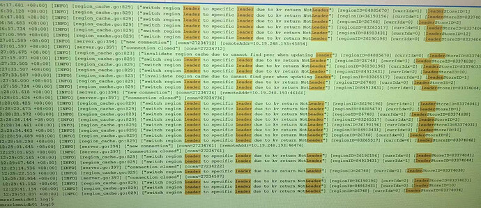

这个日志是tidb 发送 region 请求到tikv 上访问到的 region 不是 leader ,可能是region cache 过期导致的,会自动重试,如果不多的话应该不会有业务影响。
我看每个实例里面 多的8000 少的也有几百 , 8000 多还是是多还是少啊? 依据什么评估呢?

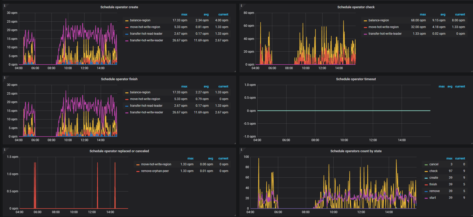

看看grafana的监控,看看是不是某个tikv挂了,leader全跑了。然后又均衡回来了。

看pd,有个operator的页面,监控operator生成、check,处理,取消的图。看看大部分什么原因处理的。

我对比最近几天 大概都差不多
这个就是热点写比较多,还有就是平衡region。如果这个影响到了tidb,可以限制下速度,

你看的是图片里面 transfer-hot-write-leader 这个指标吗?
