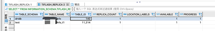

【 TiDB 使用环境】POC
【 TiDB 版本】6.1.0
【遇到的问题】按库构建TiFlash副本,新增的表不会自动同步
【复现路径】
- 按库构建tiflash副本
ALTER DATABASE test SET TIFLASH REPLICA 1;
- 在该库创建新表并写入数据
- 使用
SELECT * FROM information_schema.tiflash_replica WHERE TABLE_SCHEMA = 'test';
查看同步进度,发现并没有新表的进度

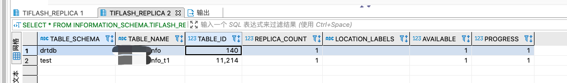

【 TiDB 使用环境】POC
【 TiDB 版本】6.1.0
【复现路径】
查看同步进度,发现并没有新表的进度

我之前又做了一次 ALTER DATABASE test SET TIFLASH REPLICA 1就可以了,不清楚是bug还是说这就是期望的行为

我又测试了一下,建库完成之后,如果执行的是create table test1 like test;操作,使用 SELECT * FROM INFORMATION_SCHEMA.TIFLASH_REPLICA 是能够看到新建的表的,如果直接 create table,是看不到的,刚看了文档,官方文档里面明确提到了create table like会创建tiflash副本,所以确定在按库构建之后,新建表是不会自动新建tiflash副本的
