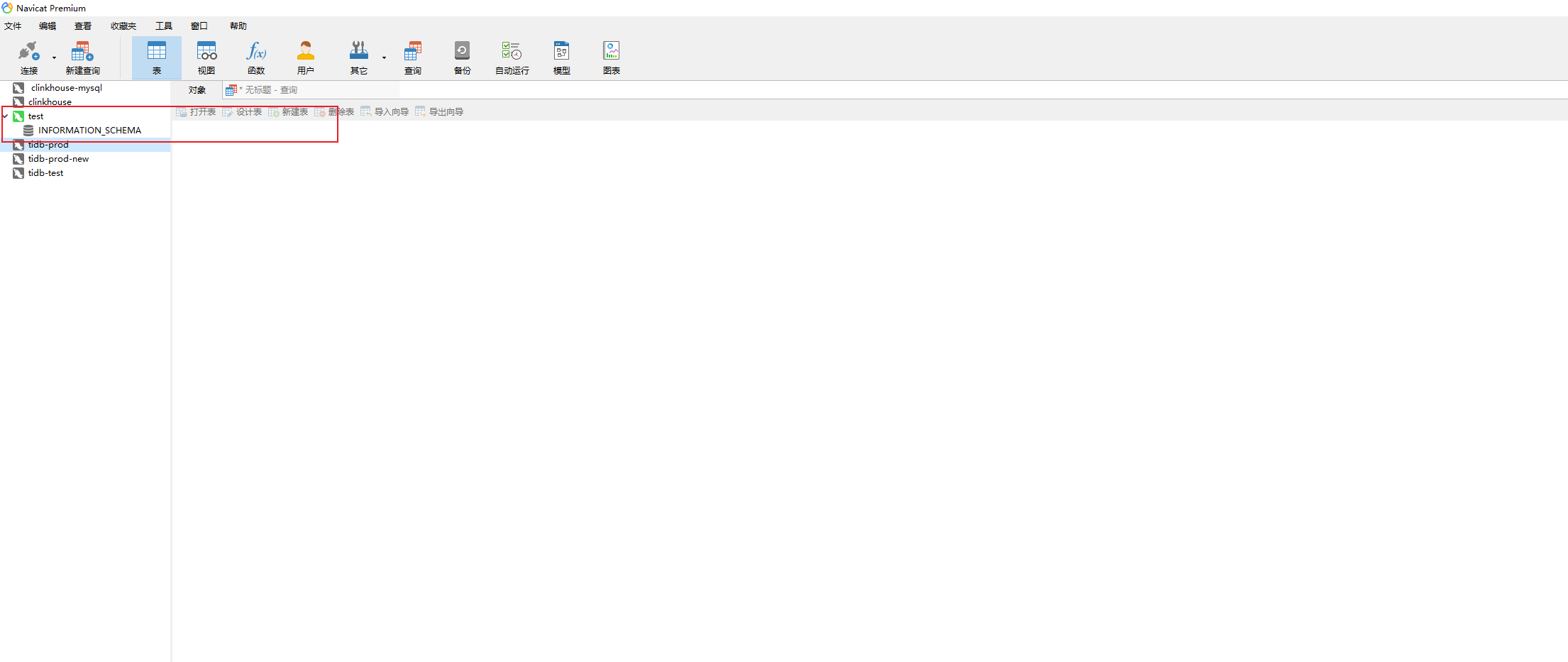

【 TiDB 版本】5.4.1
【遇到的问题】tidb创建一个用户只允许对指定库的某张表有查询权限,创建用户后用navicat查看却发现看不到库和表,但是从命令行连接可以查看到库和表,我现在的需求是:创建一个用户对指定库的10张表有查询权限,其他表没有任何权限,请问该怎么创建?

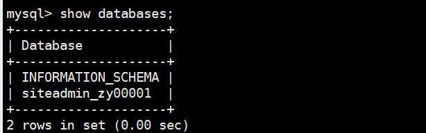

赋权的命令,以及赋权后该用户的权限是什么?命令行连接的用户是什么权限(show grants;)?
命令行连接后可以看到库和表,但是navicat连接后看不到

命令行里面能看到表,select 能看到内容吗?

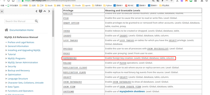

请问下 grant references on siteadmin_zy00001.* to test@’%’; 是TiDB独有的语法吗,是什么作用呢,我一般都是grant all privileges 把某个库的读写权限给用户
grant all 权限太大了,不利于权限管控。grant ref 在mysql里就支持,可以参考下mysql官档。
官方说法是允许创建外键:cry:
查询和references有关系?这个少见啊
看来不是我一个人没用过这个语法啊:sob:
