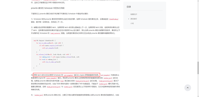

storage中,Scheduler 在实现数据写时,是先将数据转换成快照么
在阅读tikv源码文档时(博客 - 加载中 | TiDB 社区
对storage部分解释的文章中有这样的一段逻辑
请求在到达storage并且获得了latch之后,直接就去请求快照信息了么?这一段看的不是很明白
读了一下scheduler部分的源码,在收到请求之后,是先建立key,获取value,然后再吧数据转换成快照结构么?
初次尝试阅读tikv的源码,整体摸的不是很清晰,求助解答一下
prewrite不是涉及到获取锁之类的吗。锁在rocksdb里就是lock columnfamily的数据。也就是需要读取rocksdb。
这个读取就是用snapshot读取的。
获取个snapshot,后面读取term,读取lock就用这个snapshot读。然后组织prewrite的数据再往下写。
个人理解,有错的地方欢迎大神指正:smile:
SCHED_STAGE_COUNTER_VEC.get(tag).snapshot_ok.inc() 是一个指标统计,对应 Scheduler 里 Scheduler stage total 的 snapshot_ok。其中的 tag 是请求的 tag(prewrite 请求就是 “prewrite”),并不是数据的 key
let term = snapshot.ext().get_term() 的 term 是 Raft 里的 term,获得后保存在 task.cmd.ctx 中。后续会利用这个 term 来检查是否发生了 leader transfer,例如这里(不过这块我也不熟悉,看起来是跟 memory pessimistic locks 相关)。
