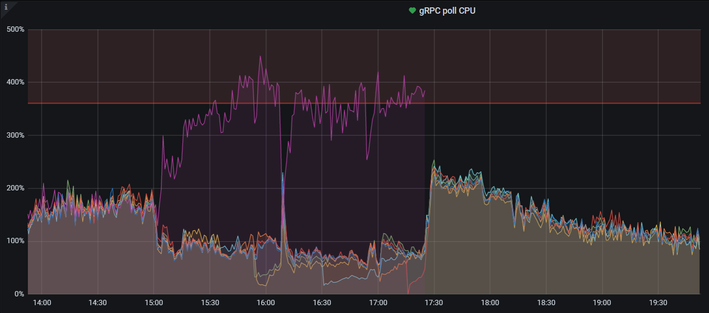

【遇到的问题】中午15点左右,tidb查询突然变慢,dm也不同步,后面发现其中一个tikv节点cpu很高(一共7个tikv节点),停掉这个tikv节点后集群恢复正常。

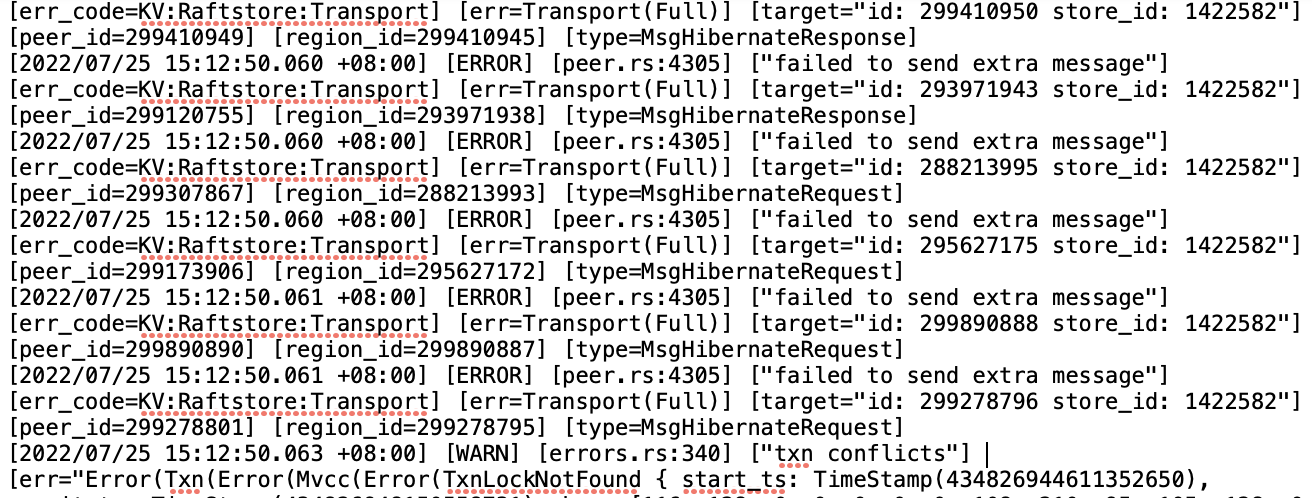

补充下:日志出现比较多 check leader rpc costs too long

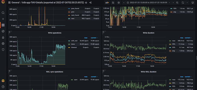

tidb-app-TiKV-Details - Grafana.pdf (1.0 MB) 70kvlog.zip (1.7 MB)
分布是kv 监控及故障节点(192.168.10.70)的kv的日志文件(内容太多,已过滤掉INFO级别的日志)
故障持续时间:25日 15:00-17:27,期间做了一轮kv,tiflash,db节点重启均无效果,sql无论查询还是update都很慢(sql 的qps比正常期间少,因为已经转移走了一部分流量),17:27时stop 掉故障节点后机器sql处理恢复正常

看日志,很多key is locked,参考下面帖子吧。

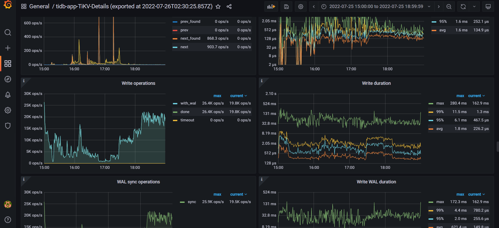

tidb-app-TiKV-Details_2022-07-26T02_30_25.857Z.json (41.3 MB)
这是不可用那3个小时的tikv监控
这个解析不通为什么stop 这个kv节点后就集群正常了;感觉这个不是根因。 补充下信息:
这个节点的cpu配置比其他kv的更好,故障期间内存正常,磁盘容量不超60%、io使用率下降,io量下降,网络流量下降(我理解这些下降,因为流量下降),异常点:cpu使用率比其他正常的6个kv节点高很多;

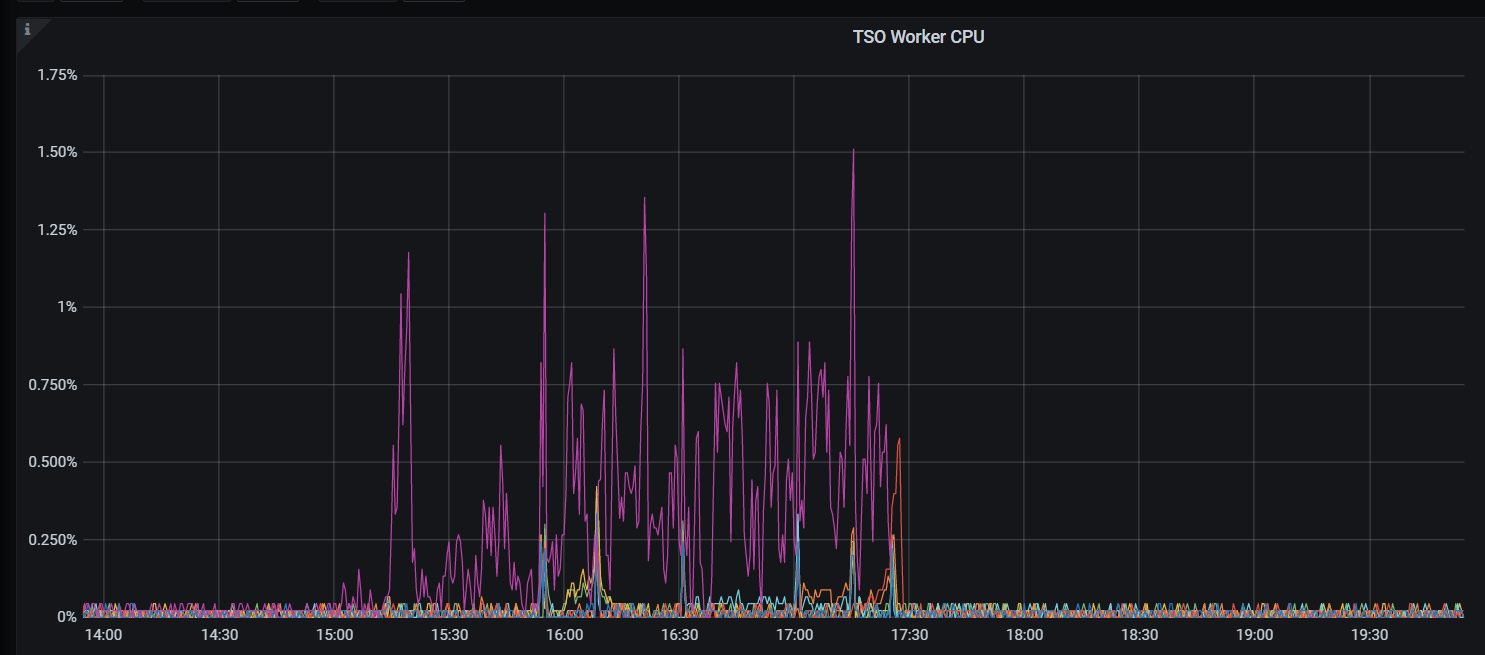

看15点的时候,raft的write请求很高。写延迟也增加了。那会儿你们业务有什么变化?
还有机器的io情况有什么变化?
70这台机器的读请求也很高,不均衡。是不是有都热点。

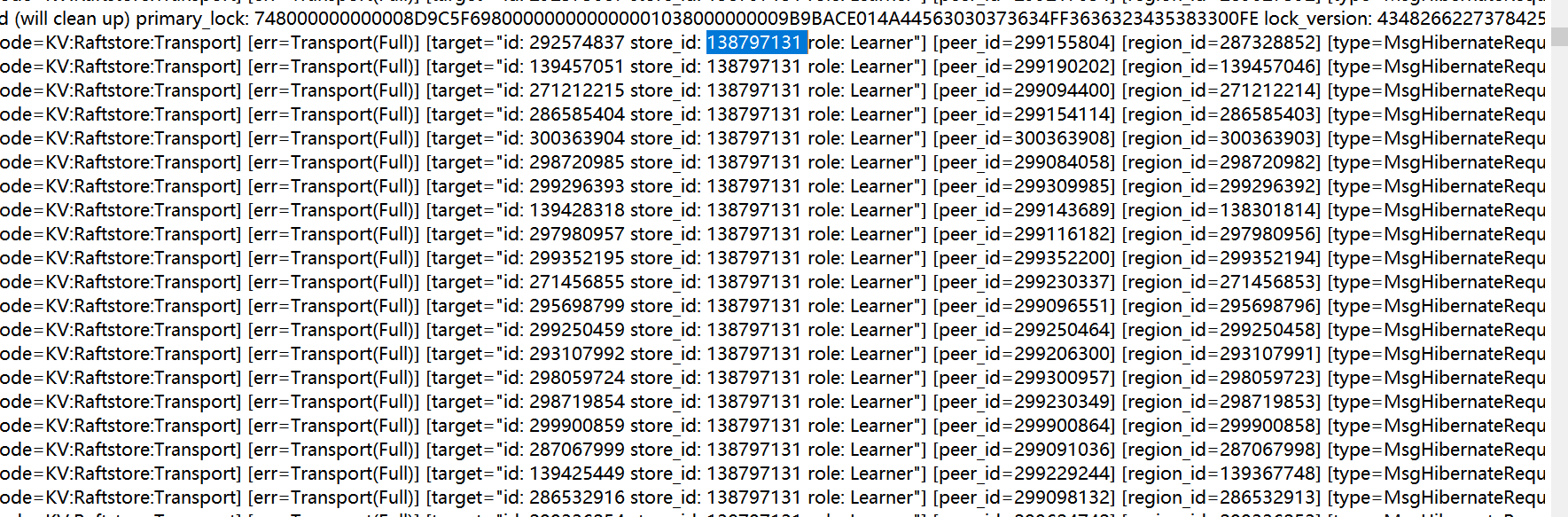

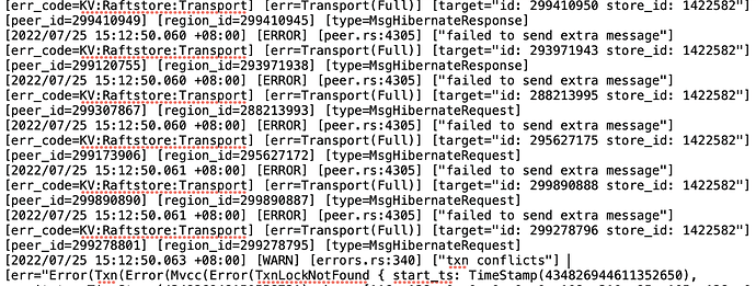

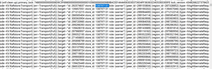

看很多transport full
这个storeid是什么?tikv给他发消息总是发不过去。
看了下上面,是53连不上了吧,看下53是什么情况?
检查一下这个store 1422582 看起来是有问题的。
避免向非健康状态的 TiKV 节点发送请求,以提升可用性。这个是5.4.2,可以适当升级
应该是在手动重启

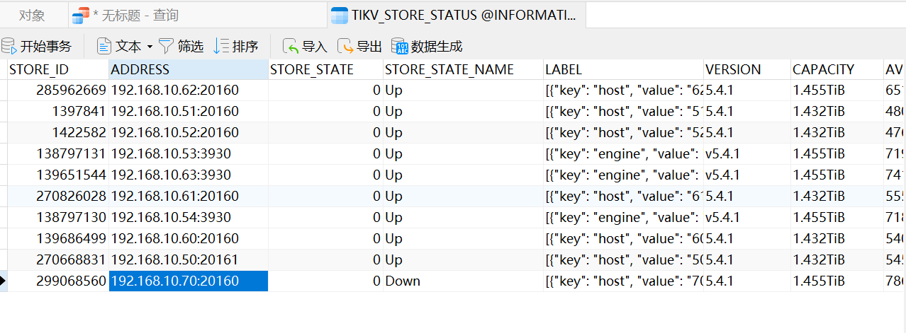

请问你和上面那个回复说的store_id要怎么查看
pd-ctl store 这里面就有storeid对应的tikv是哪个。
找到这个表了,按照上面的回复,10.52和10.53都有问题?
52\53 是tiflash吗?看起来是因为和他们发消息不通。至于是不是导致cpu骤增的原因,不确定。
52是tikv,53是tiflash
