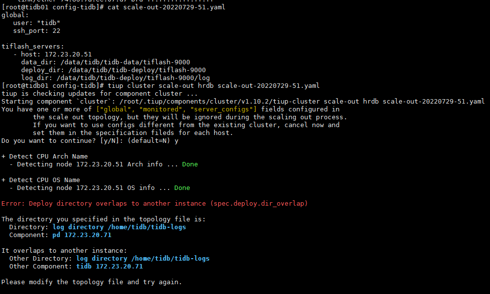

【遇到的问题】集群从V5.2.2升级到V6.1.0后,tiflash每两分钟生成一个11G的core.*文件,故将tiflash全部缩容,然后再扩容。扩容时,提示 目录冲突 Error: Deploy directory overlaps to another instance (spec.deploy.dir_overlap)

    [root@tidb01 config-tidb]# cat scale-out-20220728-51.yaml
    global:
    user: “tidb”
    ssh_port: 22
    deploy_dir: “/home/tidb/tidb-deploy”
    data_dir: “/home/tidb/tidb-data”
    log_dir: “/home/tidb/tidb-logs”
    tiflash_servers:
    • host: X.X.X.X
[root@tidb01 config-tidb]# tiup cluster scale-out XXXX scale-out-20220728-51.yaml

deploy_dir、data_dir、log_dir 目录上有关tiflash的数据都已清理了的,但是扩容还是失败
你的这个配置文件要改一下,deploy_dir,data_dir,log_dir 在tiflash_servers 的模块单独定义一个没有使用过的文件夹

指定目录也失败。看了一下,应该是最开始部署的时候,各个组件的log都存放在同一个目录log_dir: /home/tidb/tidb-logs。
[root@tidb01 config-tidb]# cat /root/.tiup/storage/cluster/clusters/hrdb/meta.yaml

可不可以麻烦你吧global那部分去掉再 试一下
就是只留 tiflash_serves 那一部分像我的栗子那样
另外看你当前的配置好像所有组件的log目录都是一样的log_dir: /home/tidb/tidb-logs
不知道这里是不是有什么影响
已经试过了,还是不行
嗯,也在猜想是由于这个原因。
但是由于是生产环境,使用tiup cluster edit-config ${cluster-name}需要重启集群,暂时不太可行。而且也不确定是否这个原因。

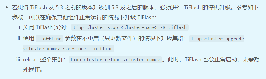

不是说5.3之前的版本升级到5.3之后的版本,TiFlash不支持在线升级么?
是的,我说的就是这个。感觉有点复杂,不如直接删掉TiFlash副本,升级之后再添加TiFlash副本
我现在是升级后,删除了tiflash,无法再添加tiflash或其他组件了。都提示目录冲突
