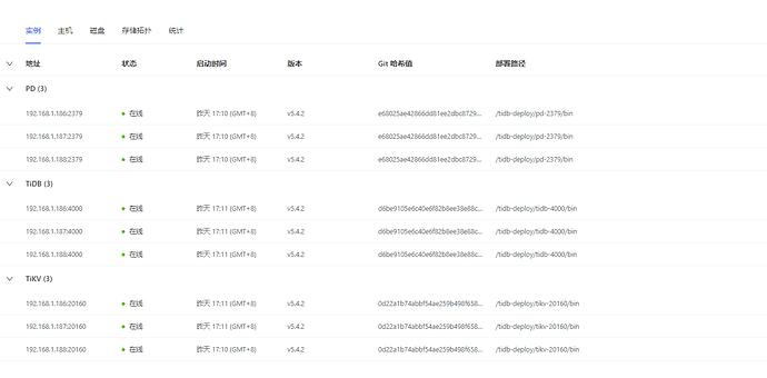

【其他背景信息或者截图】
需要环境可以联系QQ: 2029229189

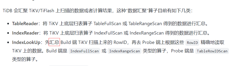

条件为 IF (0=1,TRUE,src = 1) 时增加了src=1这个条件,IndexRangeScan不能过滤出所有符合条件的记录,必须要回表过滤src=1的记录,因此 导致不能将limit 下推到tikv。而IF (1=1,TRUE,src = 1) 这种条件时返回为true ,索引中包含了其他条件列,直接将Limit下推到index range返回的数据少,所以会很快。可仅针对这个SQL可以建立一个包含src字段的索引(uid,collect_time,id, src)

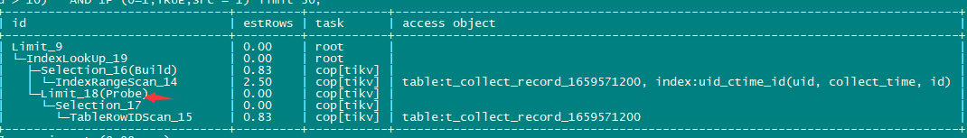

1、理论上优化方式应该像下面这样(5.2.3版本),应为没有排序,在回表后对回表结果进行limit即可 。你的是更新的5.4.2版本,不知道是不是有啥其他环境影响,可以在github上提个Issue
2、你的环境中耗时主要是消耗在indexrangescan上,即便是limit下推到Probe端 也不会有大的性能提升。如果性能影响比较敏感,建议先试试复合索引增加src列

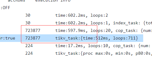

  2. 我limit30条 按理说在扫索引时应该只扫30条就返回了,这里为什么会扫描全部的条目?
主要疑问就是为什么会在扫索引的时候,扫了全表的条目而非limit 设定的数量

index scan就是扫索引获取rowid返回tidb server 然后再回tikv 根据rowid 扫描记录,然后通过selection过滤 索引中不包含的条件 就是src=1, 之后再把结果返回tidb,理论上最后符合条件的数据应该可以使用Limit,就像我贴的5.2.3那个截图一样。
这里有个疑问啊 就是Tikv返回扫索引得到的rowID 这里是一次性返回70w条还是 基于某种分页? 如果是分页的话 我这里TiDB在接收到分页返回的rowID 后直接下推过滤。 按理来说我这一次分页 应该就已经拿到了复合条件的数据。 不用关注后面的rowID了吧
按照类似分页的某种批次返回,因为limit没能下推,所以所有的rowid都要回表
每太能理解啊 不是得到一页rowID就下推Tikv查? 得到所有rowID在分页下推TiKV过滤src? 第一种的话 我查一次基本都得到了所有数据。就完事了
  1. 这里为什么这样设计? 直接一页一页查不是有很明显优势?
这应该和 key构成、coprocessor task构建有关系,需要获得所有rowid后,然后根据region key 范围构建cop task下发到tikv
在这个链接中查到了关于这个场景的方法。 直达链接Using paging to improve performance for indexlookup · Issue #30578 · pingcap/tidb · GitHub 通过 tidb_enable_paging 选项可以使这里逻辑变成Tikv返回一批rowID数据后直接去回表查。不会现在TiDB server汇总 。 这样达成低延迟200ms返回数据和没有src条件时基本一致。
变量连接:https://docs.pingcap.com/zh/tidb/v5.4/system-variables#:~:text=tidb_enable_paging%20从%20v5.4.0%20版本开始引入
:call_me_hand: 启用后的执行计划贴下看看
这里我们想了一下。 可能是是这样的。 如果不在TiDB server层汇总所有rowID,而是采用返回一批rowID直接回表查询,如果这个符合条件的数据在最后一批rowID返回,那么TiDB server会下发很多无效查询,多次的回表查询,这里会网络和磁盘I/O都会爆炸。 当TiDB 拿到所有的rowID他就可以优化这里的查询次数。 像这里就是返回了70W的rowID最终回表只有200行。 这样也确实合理。
