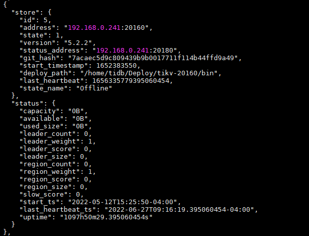

现在怎么都起不来,中台服务器显示为:offline
store5还有吗?
pd-ctl store 5 看看是不是tombstone状态,如果是的话,执行store remove-tombstone
pdctl中删除信息,然后确认无用之后,可以scale-in --force清除
用了–force的 还是不行
5已经没有了 是offline
5需要最终消失,不是简单的offeline

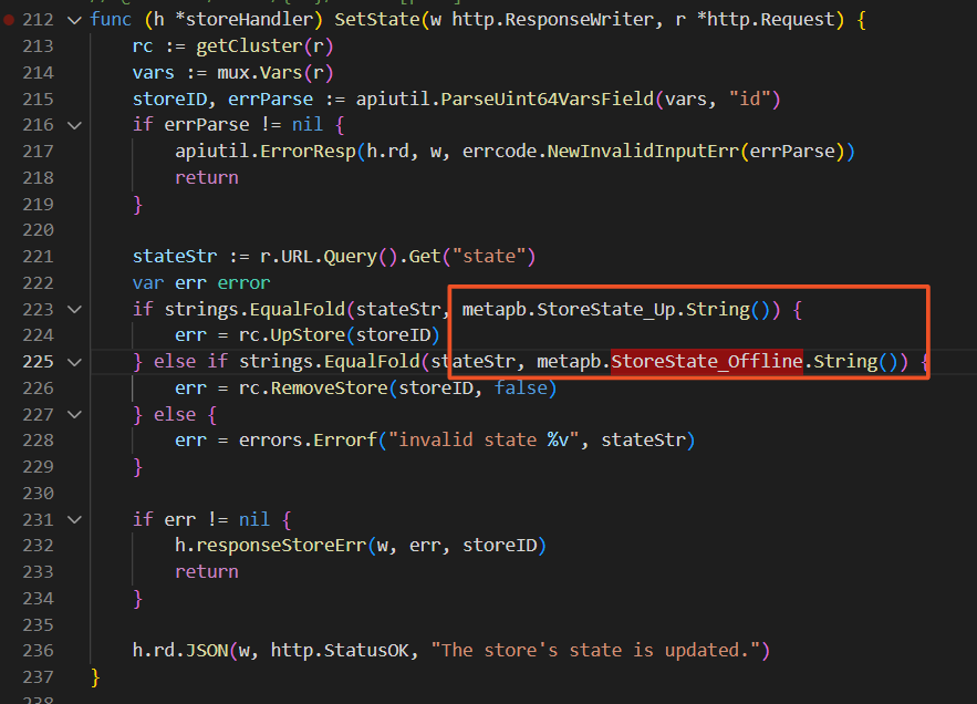

curl -X POST http://{pdip}:2379/pd/api/v1/store/${store_id}/state?state=Tombstone
先执行这个,标记成tombstone吧,然后
pd-ctl store remove-tombstone
这样store 5就彻底没了。
操作需谨慎哈,标记成tombstone这个别搞错了。
执行报错了
我看了看,单词也没错啊,就最后这个Tombstone 这个,你试试改成"Tombstone" 看看好使么。
还是不行
5.4代码中只允许标offline和up了。。。。4.0的时候可以标tombstone。
我的运维手册得更新了。稍等我再找找怎么搞下去。

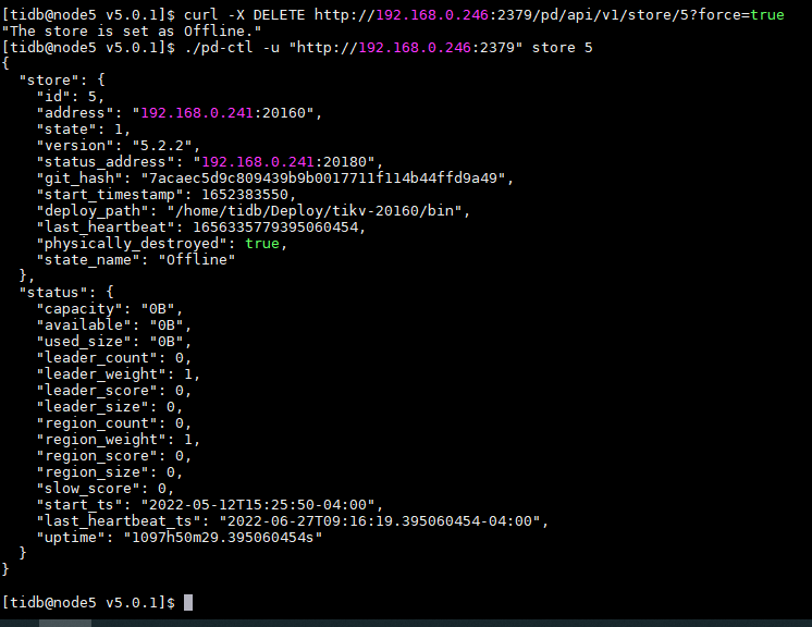

store delete 5 不能变成tombstone吗?看这上面也没有leader也没有region了啊。
可以delete 但是状态没变 ,这台服务器已经宕机了,是连不上的
curl -X DELETE http://{pdip}:2379/pd/api/v1/store/5?force=true
试试这个。
标上了physicallly_destroyed,然后你再看看新节点能不能上线吧。
可以了 感谢~

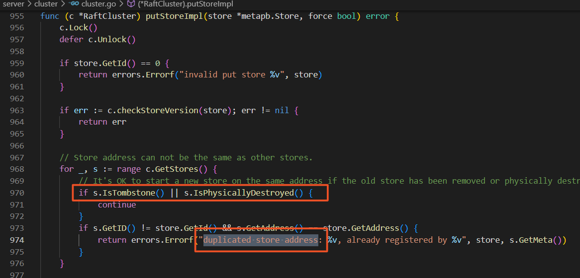

看代码,physicallly_destroyed和tombstone这两个状态是不影响同地址的tikv上线的。
但是的确影响了 ,就是不能启动,一直报错,而且报错的id明明都是其他id了 还是报id重复,就有点迷惑了
