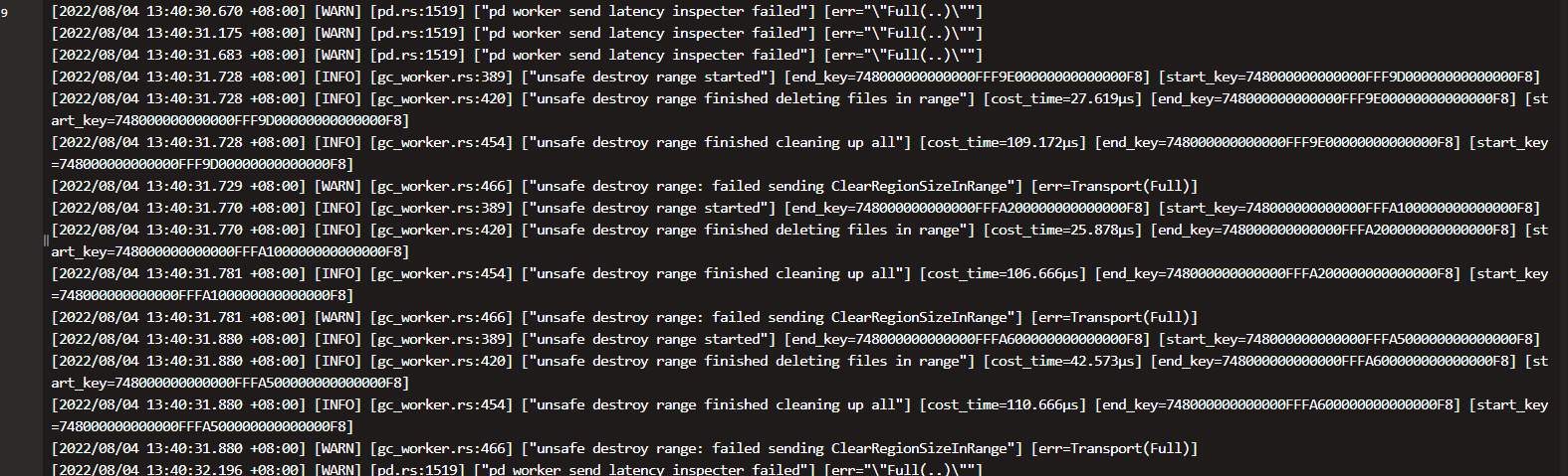

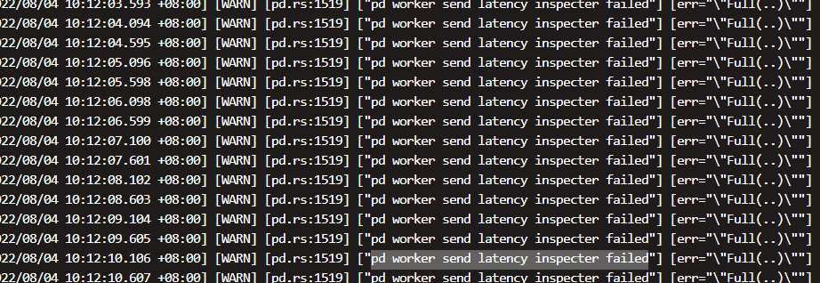

今天发现三个节点中的某个tikv down掉了,日志老刷pd worker send latency inspecter failed,然后我尝试扩容一个新的节点,但依然报这个异常,其他的两个节点没问题

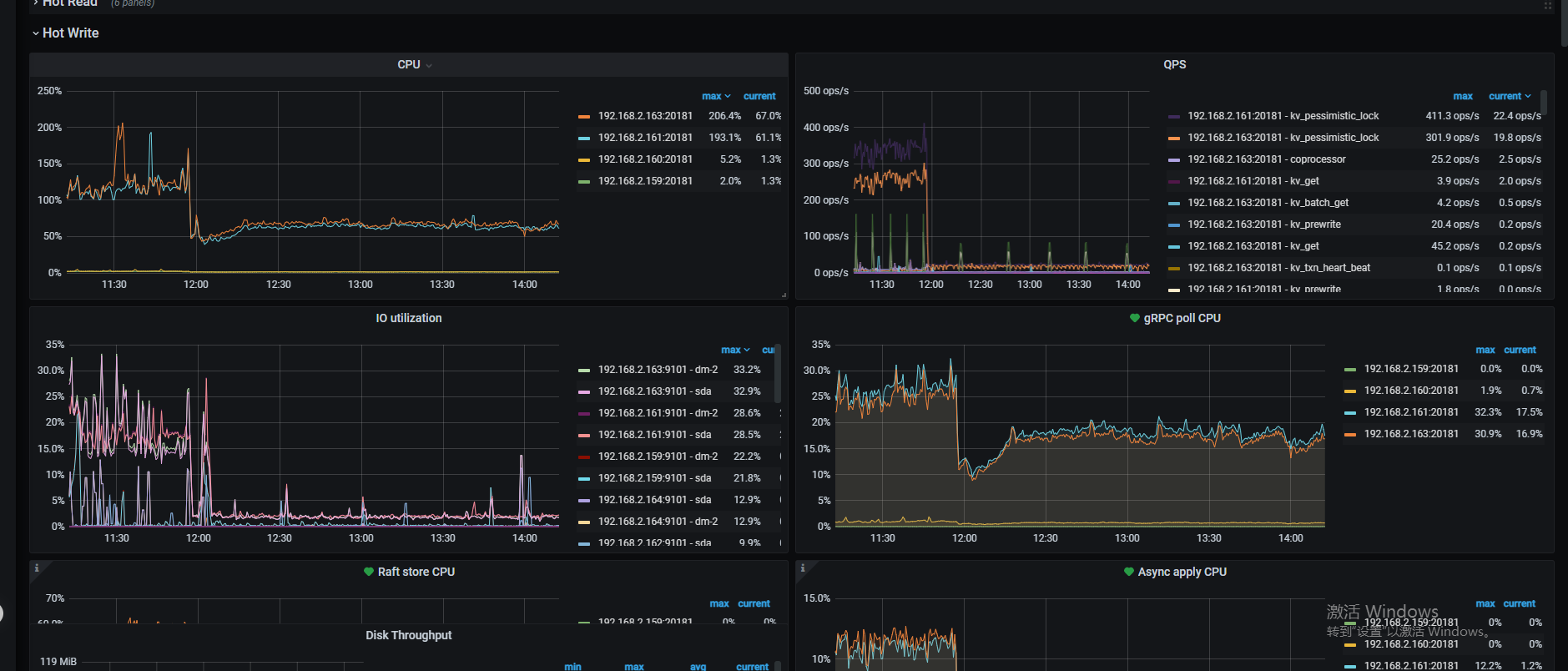

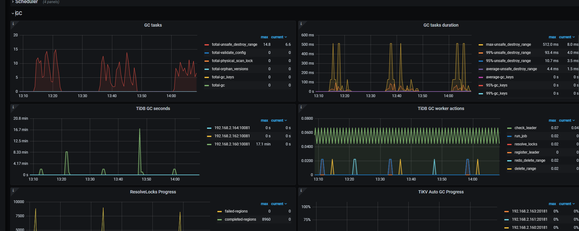

- tikv的监控发一下
这个节点的日志全是在刷这一行,监控我在看,不知该看那个指标
监控完整的发一下

tikv 日志也是不断提示:pd worker send latency inspecter failed
