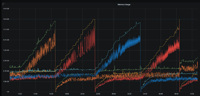

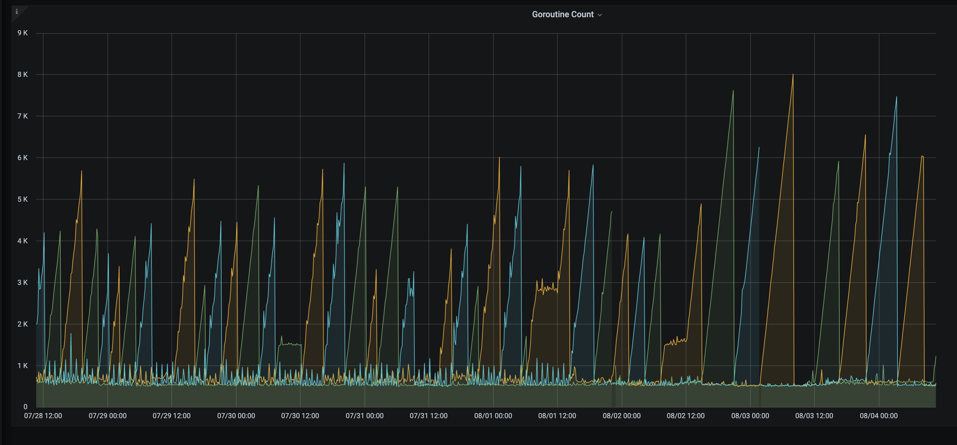

goroutine泄漏,goroutine数量会飙升,升到一定程度OOM重启,这种情况会反复出现。
【问题现象及影响】
TiDB日志
goroutine 104283480 [chan receive, 124 minutes]: github.com/pingcap/tidb/executor.(*AnalyzeColumnsExec).subMergeWorker(0xc121284900, 0xc05e51eae0, 0xc05e51eb40, 0x17, 0x1) /home/jenkins/agent/workspace/optimization-build-tidb-linux-amd/go/src/github.com/pingcap/tidb/executor/analyze.go:1201 +0x4e5 created by github.com/pingcap/tidb/executor.(*AnalyzeColumnsExec).buildSamplingStats /home/jenkins/agent/workspace/optimization-build-tidb-linux-amd/go/src/github.com/pingcap/tidb/executor/analyze.go:849 +0x68b goroutine 96834476 [chan receive, 147 minutes]: github.com/pingcap/tidb/executor.(*AnalyzeColumnsExec).subMergeWorker(0xc0af5757a0, 0xc0ca34ab40, 0xc0ca34b1a0, 0x17, 0x1) /home/jenkins/agent/workspace/optimization-build-tidb-linux-amd/go/src/github.com/pingcap/tidb/executor/analyze.go:1201 +0x4e5 created by github.com/pingcap/tidb/executor.(*AnalyzeColumnsExec).buildSamplingStats /home/jenkins/agent/workspace/optimization-build-tidb-linux-amd/go/src/github.com/pingcap/tidb/executor/analyze.go:849 +0x68b
7月26号开始,那天加了新的业务,导致会多一些数据的写入,但是qps不算特别高。

是存在qps约为2k-3k左右的batch insert/update操作,只能降低并发处理吗?查了下日志Top 10 SQL中mem_max大概在60-70k左右。我再查查其他节点的。
补充:goroutine暴涨会在不同节点轮流交替暴涨直到OOM

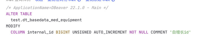

感觉是这个问题了,我去提一个feature request吧。复现路径是把原有的表某列数据类型改了,那列之前存在有索引,改了表中那列的数据类型但是没有改索引的。于是auto analyze数据类型转换一直报错。
feature request是modify column的时候直接把索引的数据类型也改了。

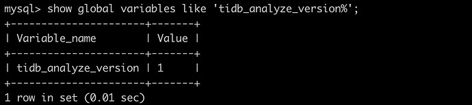

麻烦看下 tidb_analyze_version 的值

当时是从varchar(256) null 改到bigint unsigned null。
