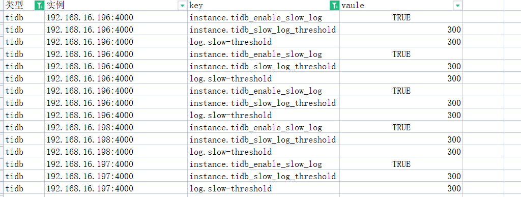

三个tidbserver实例 其中196的配置项有重复数据,三份一样的? 这个是哪的配置问题吗?

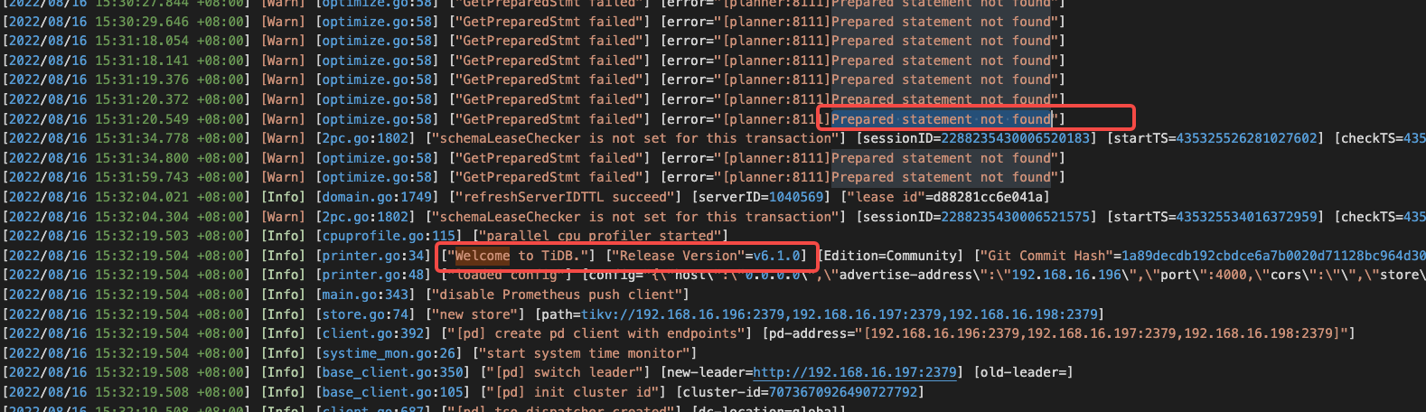

tidb_192.168.16.196_4000.log (111.8 KB)
老师,你看下日志。

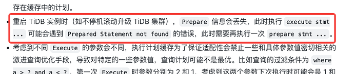

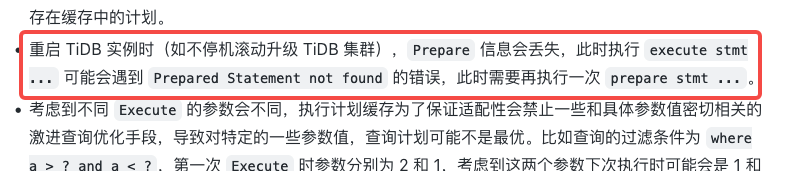

  1. 应该是使用了 prepare 导致的,生产环境吗?–> from https://docs.pingcap.com/zh/tidb/stable/sql-prepared-plan-cache#执行计划缓存
  2. 需要吧之前 prepare sql 重新执行一遍。

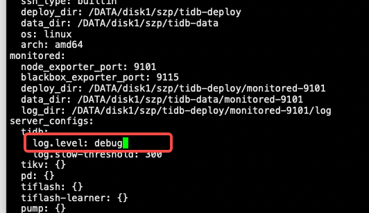

  1. 修改 tidb debug log level
tiup cluster edit-config szp-test
修改参数
tiup cluster reload szp-test - R tidb
2. 采集 tidb.log 发上来
