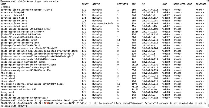

tikv运行一段时间会CrashLoopBackOff,查看日志如图:
tikv就2个?不要grep error,直接把日志都贴上来。

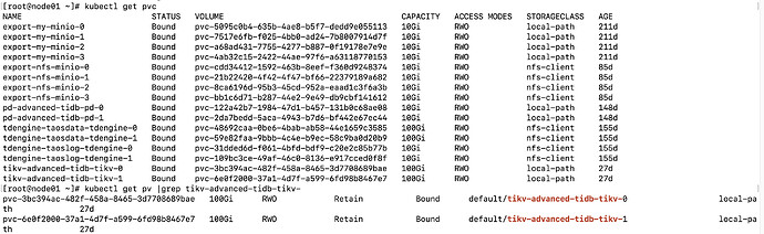

检查一下 pv是否有问题

都是bound应该是没问题吧?
看你的部分日志并没有什么问题。可以检查一下磁盘空间,或者扩容成3kv.

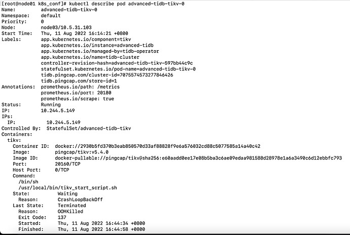

kubectl describe pod xxx -n xxx
这样看看能看到吗?
好像是OOMKilled,是我给tikv分配的内存太小了吗,现在是2G
磁盘空间很充裕,好像是内存限制问题

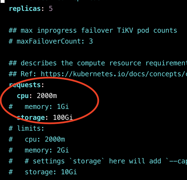

调整一个request 在试试
request是什么?:joy:
配置文件中 修改一下tikv的设置,保证k8s内存足够情况下
噢噢,是这个 我调整一下。
POD 的内存上限,是 limits 控制的,不是 requests。(requests 是 POD 能够调度到 node 上的最小资源需求)
2G太小了,多分一些没坏处。2G很容易oom。搞个16G,32G的。
