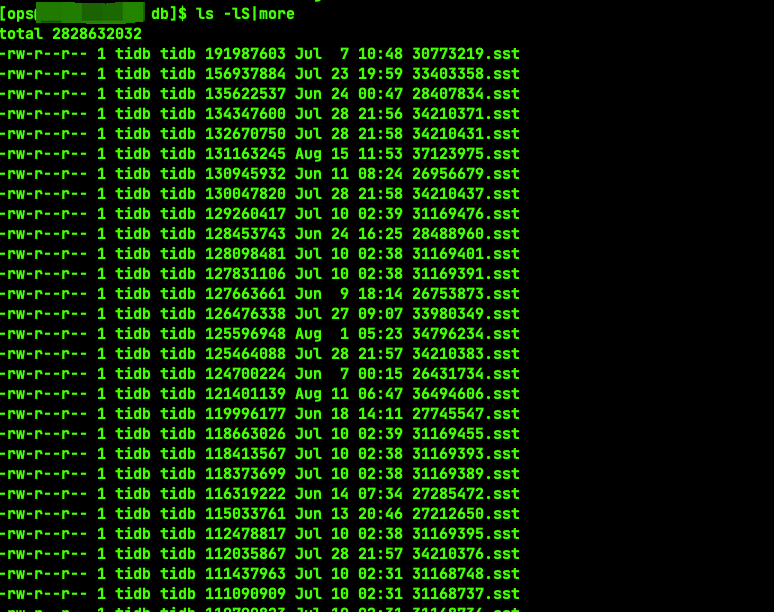

1小时,我看了db目录里面的sst文件 全是几十M到200M ,总共20多万个才达到2.7T ,2.7*17个TiKV=46T左右
其它的文件没占用啥空间

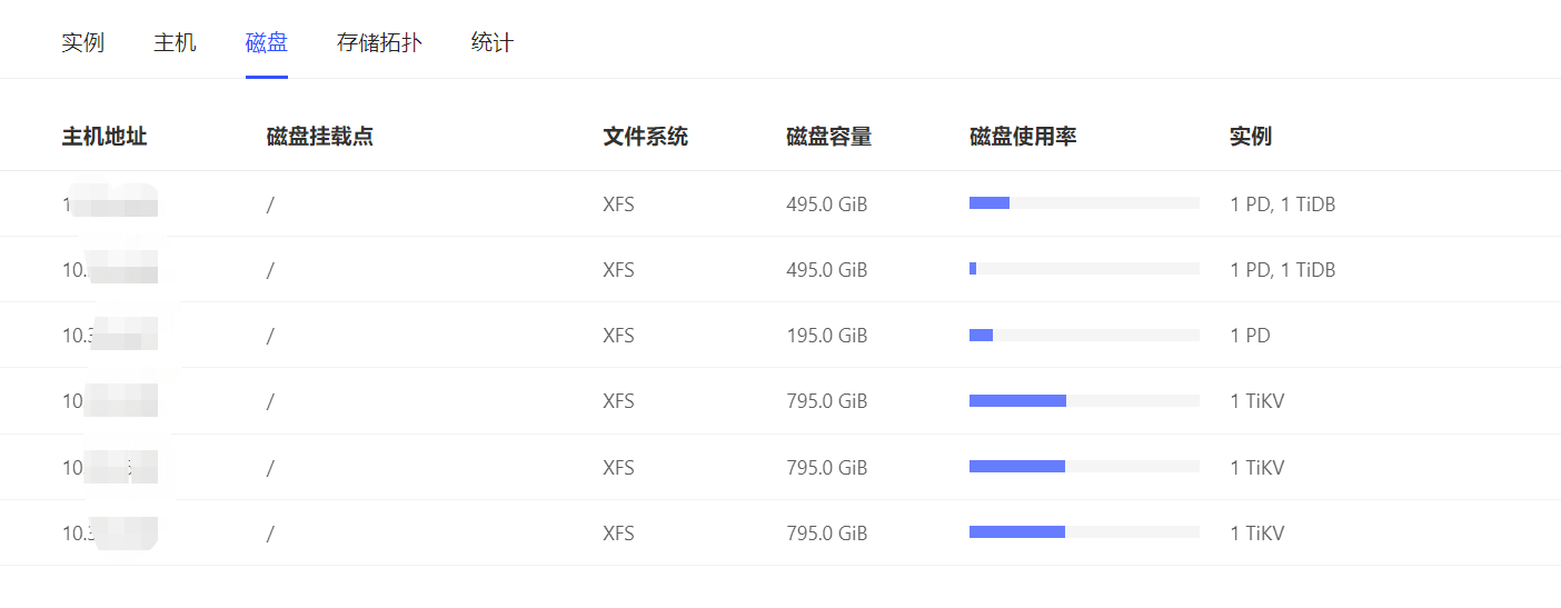

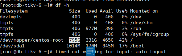

你可以通过dashboard上看每一台的磁盘使用量
而dashboard 上的使用量 是和你物理主机上的实际使用量一致的, 不仅仅是data
我这边看了下 都是对的上的
